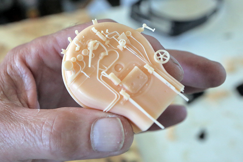

Je me suis remis au modélisme ferroviaire, avec l'intention d'utiliser des techniques très peux utilisées dans le monde amateur, comme la fonderie à la cire perdue.
Donc comme pour la lutherie, tout commence par des dessins!
La 140C ouest
La BB4100
Et en cours, une série de wagons...
Ensuite il faut une imprimante 3D.
C'est une imprimante résine, elle permet se sortir des détails d'une extrême finesse, bien plus qu'avec des filaments.
Ici les tuyaux les plus fins font 1/10e de mm!
Pour la fonderie, je vais utiliser une résine calcinable (castable).
Et donc parmi mes nouveaux jouets, il y a:
La cloche à vide
La pompe à vide (Le métal est coulé sous vide)
le four à décirer 1000°.
Le four à fusion 1150° et son creuset
Il me manque encore quelques trucs, mais mois d'aout oblige, je suis contrait d'attendre l'ouverture des magasins de fournitures!

Ah trop cool ça ! C'est quoi cette résine "castable" ?
Comme j'étais de la partie dans la fonderie pendant un temps ça m'intéresse pas mal :beer:.
diomedea
Messages : 1340
Re: Vos Créations Perso !!!
Message par diomedea »
La résine castable remplace la cire
benoit suaudeau a écrit :Oh ça va intéresser mon fiston ça.
Il fait quoi?

zéro = 1/43,5, soit un écartement de 32mm.
En modélisme ferroviaire on parle en écartement, soit 1435mm pour la voie en écartement normal .
Le 1/32 c'est l’échelle 1, ou un écartement de 45mm
L'échelle des trains la plus courante, celle que beaucoup (des plus anciens!) d'entre nous avons eu sous le sapin, étaient à l'échelle HO, HO pour Half Zéro, la moitié de zéro, donc un écartement de 16mm pour une échelle de 1/87e.

Tu nous en dis un peu sur la technique que tu va utiliser, c'est quoi une résine castable, quels métaux tu va utiliser pour la cire perdue (bronze?)?
