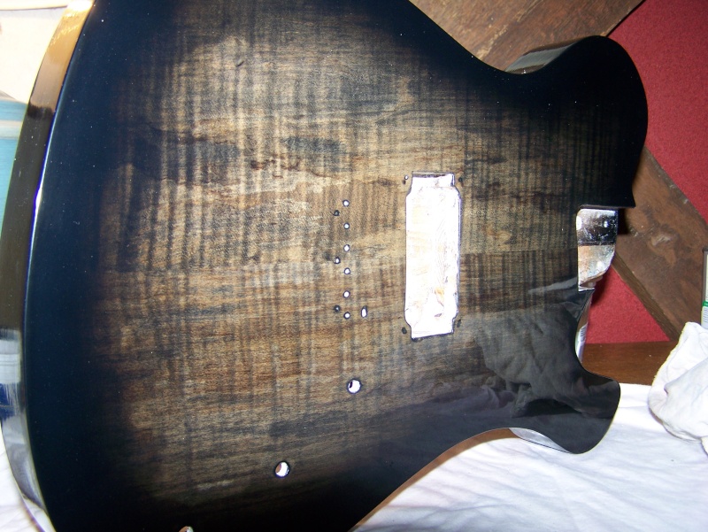

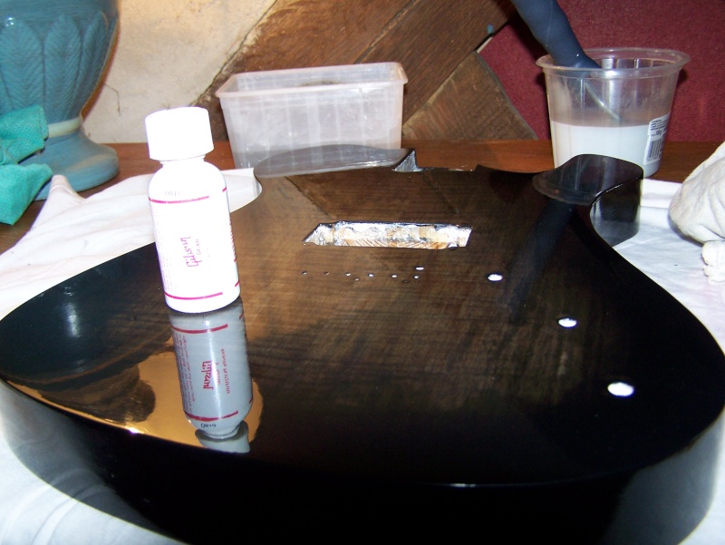

Avant de me retrouver dans les tréfonds abyssaux du forum, j'up de ce côté :green:
J'ai un peu avancé :linux:

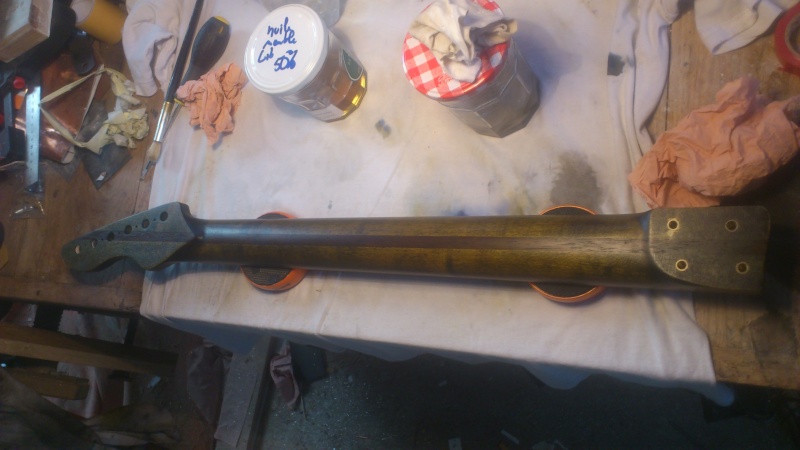

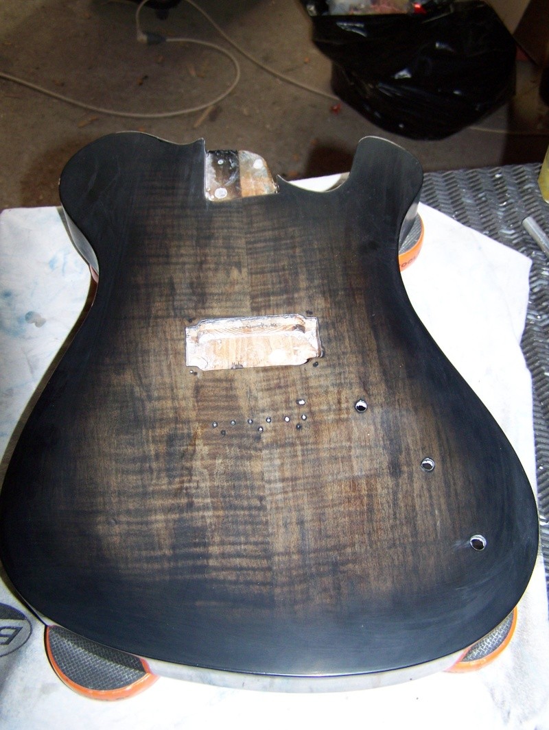

Le corps est en cours de vernissage (vernis à l'eau V33 brillant, au pinceau) Vous remarquerez que j'ai changé la teinte à l'arrière :roll: J'ai également fait un dégradé de noir plus prononcé, à la bombe de peinture (acrylique) cette fois ci (RAL 9005, noir brillant) et je trouve ça plutôt cool ! Je pars sur une base de 20 couches de vernis.

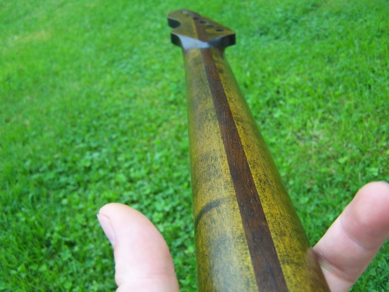

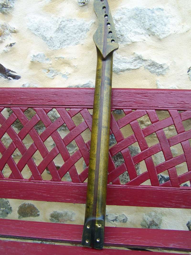

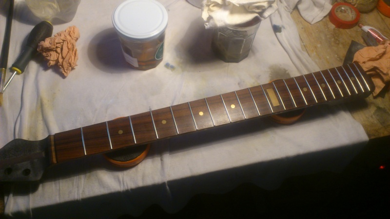

Le manche est également teinté et en cours de huilage (Huile pour meuble Libéron diluée à 50%, appliquée au chiffon, sur le manche et la touche), j'avais a peu de chose près la même teinte que le dos du corps, mais avec l'huile la teinte a verdie, je m'y attendais. C'est pas grave ça fait plutôt sympa comme ça aussi ! Je vernirai seulement le devant de la tête, avec un dégradé de noir à la bombe également.
Pour le nombre de couches d'huiles, j'en mets jusqu'à temps que le rendu et le toucher me conviennent !
Affaire à suivre :viking:

Sympa :)

J'ai oublié de préciser que j'avais changé le système de fixation du manche, je suis passé sur ça :
http://www.vis-express.fr/fr/cheville-l ... oCWGTw_wcB
C'est pas un insert à proprement parler mais une cheville qu'on met dans du dur pour tenir les tiges qui tiennent les faux plafonds par exemple.
J'ai percé à 7,5 pour 8 et c'est enfoncé à force. J'ai essayé de mettre la vis dedans et d'arracher la cheville, et bah tu peux te tâter :green: Et ça coûte vraiment quedalle :green:

Et bien, y 'en a qui maîtrise leur sujet :app: . Le coté verdâtre du manche est un peu surprenant mais j'aime bien :D .
Jaha
Messages : 4734
Localisation : Vitteaux (21)
Re: Projet type Télé !
Message par Jaha »
La couleur du manche fait roots, mais bon, une télécaster, ça supporte tout :green:

Ouais, et vu que j'ai passé une couche de noir que j'ai poncé avant, et que le bout d'érable avait genre 3 ondes, ça fait roots :green: Mais le rendu me plaît bien :linux:

Du coup ça atténue le contraste du multipli et je trouve ça plutôt pas mal :beer:

C'est pour ça aussi que je voulais faire une teinte foncée :yes: Le contraste de base érable/violet foncée était quand même vachement tranchant !

Pas fan du dos du manche, mais l'ensemble est super bien réalisé !
Well done Fingers ;)

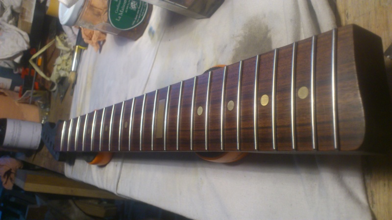

J'ai un peu modifié mon mélange pour la finition du manche :
-2/5 d'huile pour meuble Libéron
-2/5 de white spirit
-1/5 de vernis "bistrot" Libéron satiné
Le résultat après une couche appliquée au chiffon :
C'est brut d'application ! Je trouve le résultat pas mal ! et ça s'applique vraiment tout seul :linux: Cependant je perds le côté soyeux et doux du huilé pur jus, ça fait beaucoup plus "vernis" au toucher, mais bon, on peut pas tout avoir.

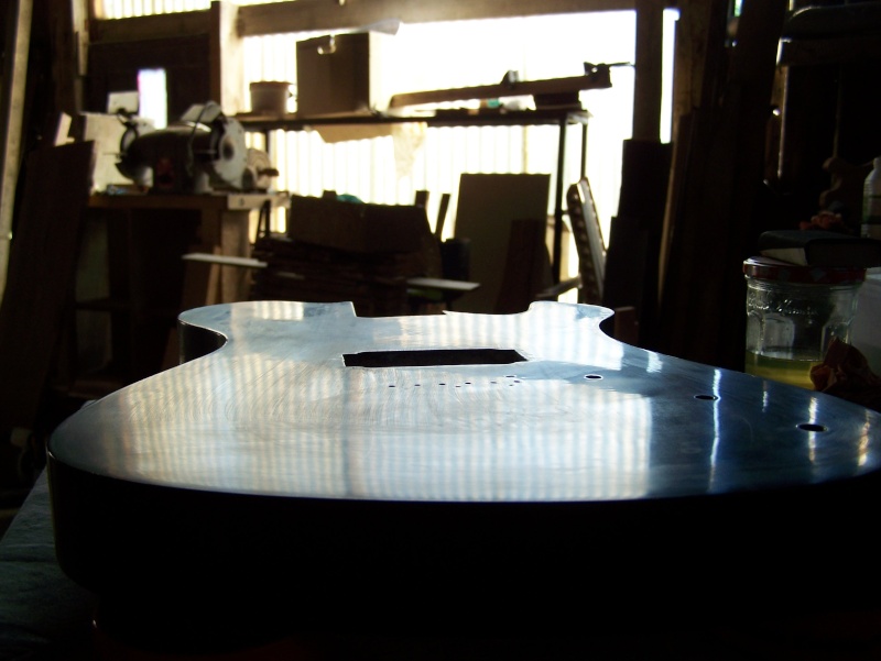

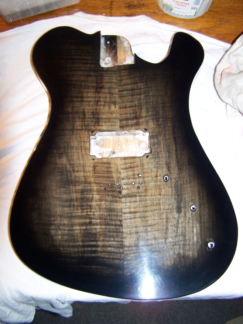

Un peu de news par ici. Bon j'ai à peu près réussi à venir à bout de cette daube de vernis, c'est beau de loin mais c'est pas parfait, il est vraiment trop tendre ce vernis... Bon voilà les photos :
Ça devient bon :D
