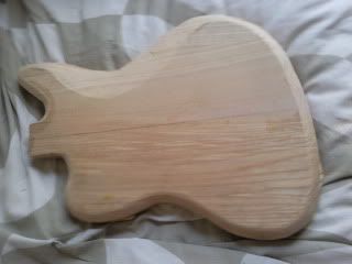

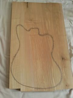

le corps en frêne:

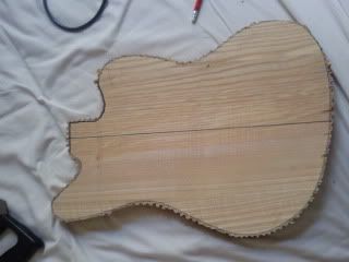

le même une fois détouré (à la perceuse :oops: )
la même chose en plus propre:

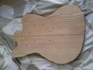

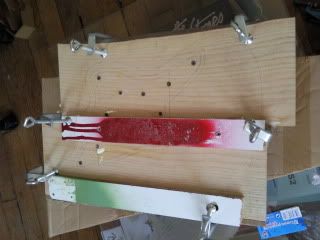

le collage de la table:
le chanfrein stomacal:

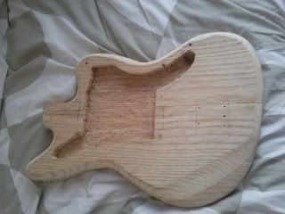

la défonce électro:

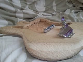

petit montage du vibrato et du chevalet pour le plaisir:

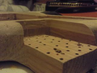

le neck pocket:
Je précise que je n'ai pas de défonceuse. Les défonces ont donc été faites à la perceuse et au ciseau. Ce n'est pas propre, mais je ne suis pas trop mécontent non plus.
Pour reboucher les trous du neck pocket (effet gruyère de la perceuse...) j'ai pensé à utiliser de la poussière de frêne et de la superglue. Y voyez-vous une quelconque contre-indication ? Une autre solution ?

En ce qui concerne les trous laissés dans le neckpocket par la perceuse moi je serai d avis de les reboucher (bien vu pour la glu + poussière, evite la pate à bois sur le forum)
Par contre je n ai pas bien saisi l utilité de tes trous de perceuse avant d utiliser le ciceau a bois !!!! Le principal etant malgrés tout le résultat qu importe la façon d'y arriver finalement.

guillaume29 a écrit :Par contre je n ai pas bien saisi l utilité de tes trous de perceuse avant d utiliser le ciceau a bois !!!! Le principal etant malgrés tout le résultat qu importe la façon d'y arriver finalement.
Disons que ça me permettait d'enlever pas mal de matière avant de fignoler au ciseau. Et puis, grâce au contrôle de profondeur de la perceuse, d'avoir un repère à la profondeur voulue pour faire quelquechose de droit.
guillaume29 a écrit :bien vu pour la glu + poussière, evite la pate à bois sur le forum
J'ai bien compris que la pâte à bois n'était pas vue d'un très bon œil sur le forum. En même temps, j'ai vu un topic dans la section FAQ où quelqu'un utilisait du mastic pour ajuster la jonction corps - manche. Donc j'hésite car ça me permettrait à la fois de reboucher les trous et de faire un néquepoquète pile poil ajusté ... :?
Je crois que je vais attaquer le manche aujourd'hui et garder le temps de la réflexion. Merci pour vos réponses en tout cas !

Si tu veux eviter l utilisation de mastic (qui risque de faire hérisser les poils de pas mal des anciens) pour bien aplanir ton neck pocket tu peut utiliser un ciseau en position horizontale dont la partie plate glisse sur une cale qui sert de guide (j'espere que c est assez clair sinon dit le et je te fait un croquis)

Bien parti ce projet ! T'as du mettre un temps infini pour détourer le corps, ce qui me fait me poser une ch'tite question : le manche tu vas faire comment pour le détourer et tout et tout ?
Pour les trous, tu peux faire comme tu disait rebouchage à la sciure + colle (pas forcément superglue d'ailleurs), ou laisser, ils n'ont pas l'air bien profonds.

Merci pour le coup de la cale, je n'y avais pas pensé. Je crois être assez droit, mais je vais repasser un léger coup de ciseau avec cette technique pour faire encore mieux.
Pour l'ajustement du talon et du corps, c'est surtout cette partie qui me semble délicate:
Travaillant à la main, je n'ai pas la même précision qu'avec une défonceuse ...
farev a écrit :Pour les trous, [...], ils n'ont pas l'air bien profonds.
Pas très profonds non, c'est la pointe du foret à bois, mais quand même 2 ou 3 mm

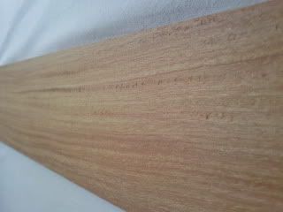

farev a écrit :Et la touche en "bois de rose" : quésako ?
En effet cela ne veut pas dire grand chose, je l'ai achetée sous ce nom sur ebay. Après quelques recherches, il me semble que c'est du pao rosa. Je posterai des photos pour avoir la confirmation de ceux qui s'y connaissent

en prenant son temps on peut etre très précis au ciseau concentre toi sur le tour de ton neck pocket pour que ça soit jolie (le dessous tu t en fout un peu :wink: )par contre laisse le en l'état actuel avec cette profondeur parsque quand tu auras fini ton manche et que va se poser le problème du renversement tu seras content d'avoir assez de bois pour faire l'angle ou avoir la bonne hauteur du manche par apport au tom :wink:

Je précise que je n'ai pas de défonceuse. Les défonces ont donc été faites à la perceuse et au ciseau. Ce n'est pas propre, mais je ne suis pas trop mécontent non plus....
Ca force le respect. T'inquiète, moi aussi j'utilise parfois la méthode "foreuse + ciseau" pour faire des cavités. Les cavités micros de ma Queen-B son faites comme ça.
A partir du moment ou ça disparait sous une plaque de protection ou un contour de micro, on s'en fout! :D

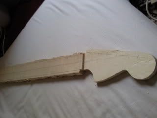

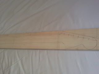

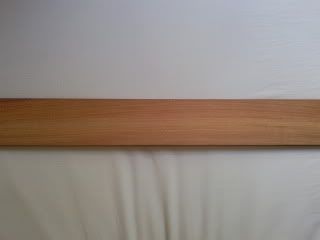

Pour les photos, voilà le manche:
et la touche:
Alors ? Pao rosa or not pao rosa ?
Et fini ! J'arrête de poster et je m'y mets. Il est déjà plus de 11h, et je n'ai toujours rien foutu ... grrrrr

Alors après un après-midi de boulot, la tête de manche est faite (j'ai fait quelques éclats :pac: , pas trop grave non plus puisque ça sera caché sous le placage) et le manche est (très) grossièrement détouré. J'ai laissé 6mm de chaque côté pour pouvoir mettre des pointes lors du collage de la touche et éviter qu'elle ne bouge (je me suis fait avoir avec la table, ça va comme ça)
Après ça, :beer: bien méritée !
Demain je m'attaque au canal du truss. Quelqu'un a déjà fait ça à la gouge ? Des conseils à me donner ? J'ai cherché dans la FAQ et la fonction recherche mais n'ai rien trouvé à ce sujet ...

Aujourd'hui je fais le canal du truss. Je pensais faire les bords du canal au ciseau et le fond à la gouge. Y a bon ?
Messages : 16010
Re: premier projet: une jazzmaster/jaguar like
non, pour le fond, il faut le faire au ciseau et bédane, le fond doit être plat, enfin selon ton type de truss...
