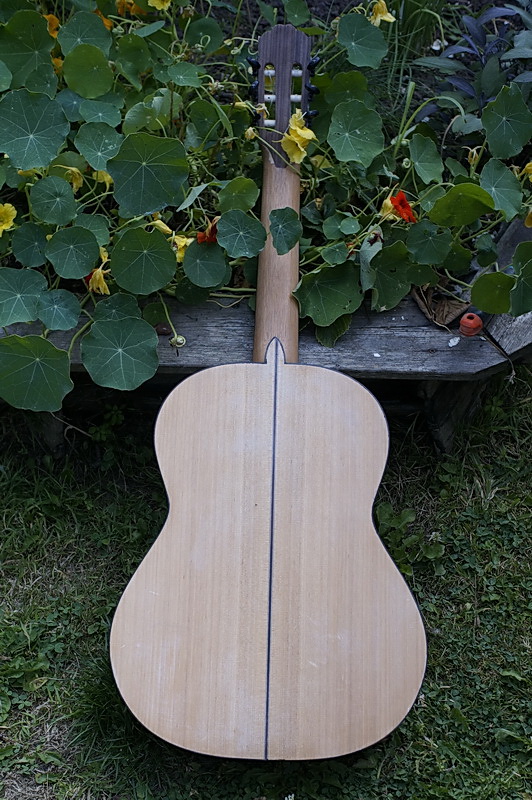

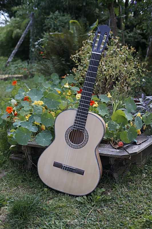

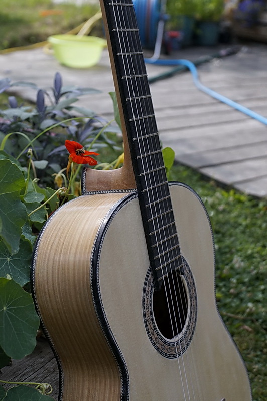

Messages : 6067
Faites à l’arrache pour toi il y a quelques minutes.
Épicéa, cyprès d’Espagne, cedro pour le manche, ébène pour la touche et la tête.
