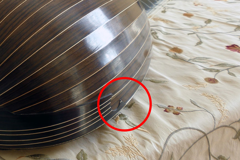

et j'ai déjà une première question pour Benoit... Comment est le profil de la table à cet endroit?
Sur ma modélisation j'ai fais comme ça, c'est ce que je pense voir sur la photo.

«  Comment est le profil de la table à cet endroit? »
Voilà une question que je ne m’étais pas posée !
On dirait que le bord de la table d’harmonie saute le pas entre le bord de la brague et le bord de la côte.

Romain C a écrit :« Comment est le profil de la table à cet endroit? »
D’où l'avantage de modéliser son instrument! :D
Romain C a écrit :On dirait que le bord de la table d’harmonie saute le pas entre le bord de la brague et le bord de la côte.
C'est bien ça, j'en ai eu la confirmation.

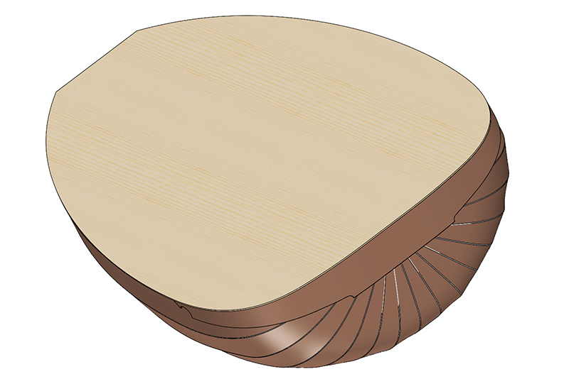

Avancement du dessin.
Je n'ai pas bien compris comment c'est fait. On voit la marche de l'épaisseur de la brague sur le contour de la table?

Non, la table est continue.
Un gros plan fait pas un possesseur de théorbe.
La ceinture s’amincie en A et la table fait une légère saillie par apport à la caisse en B.

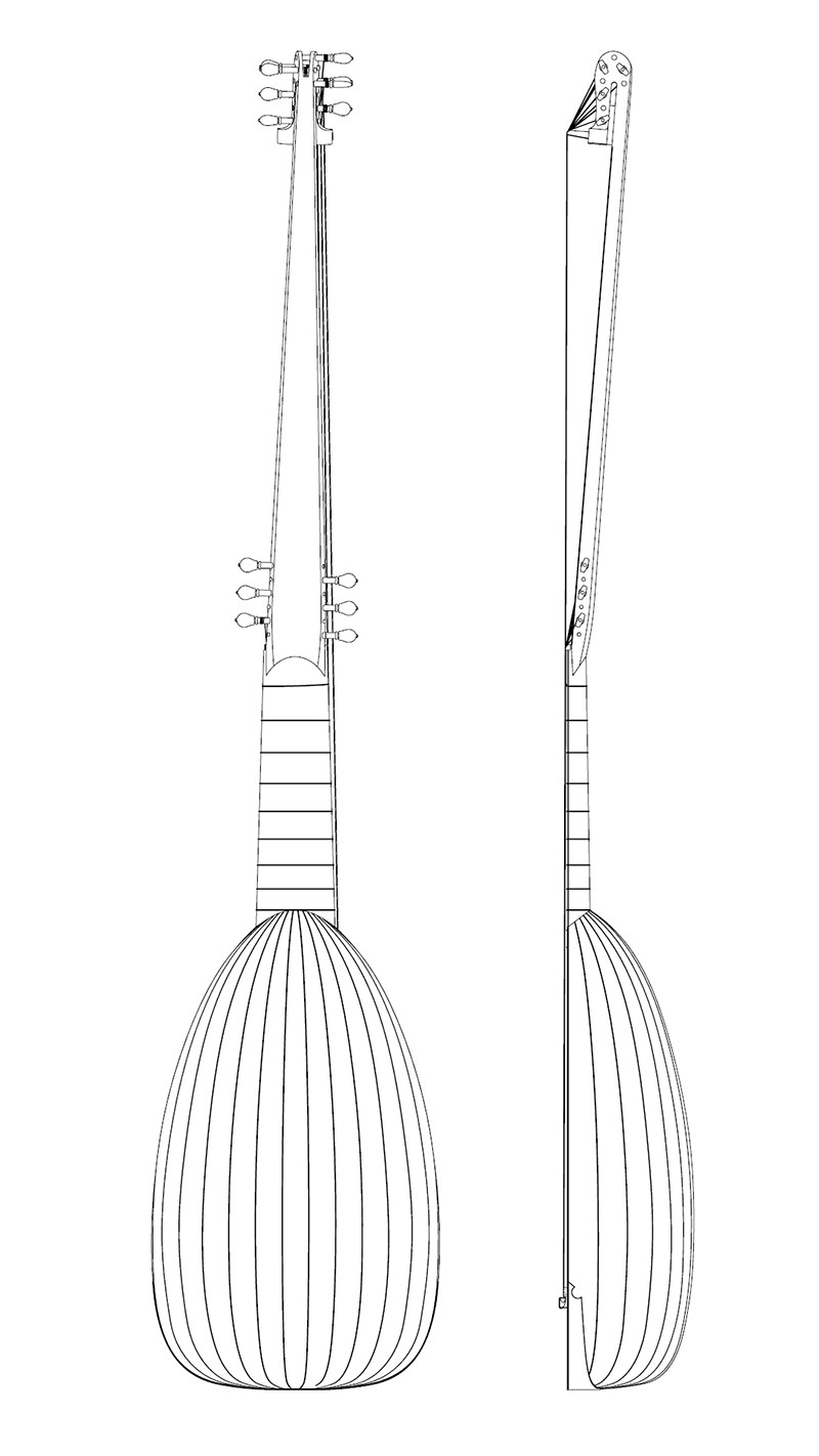

Voila donc mon futur instrument!
Donc: 1,85m et 14 cordes.
La table sera en épicéa, la caisse en padouk, les manches en épicéa avec plaquage en ébène, chevilles en buis.

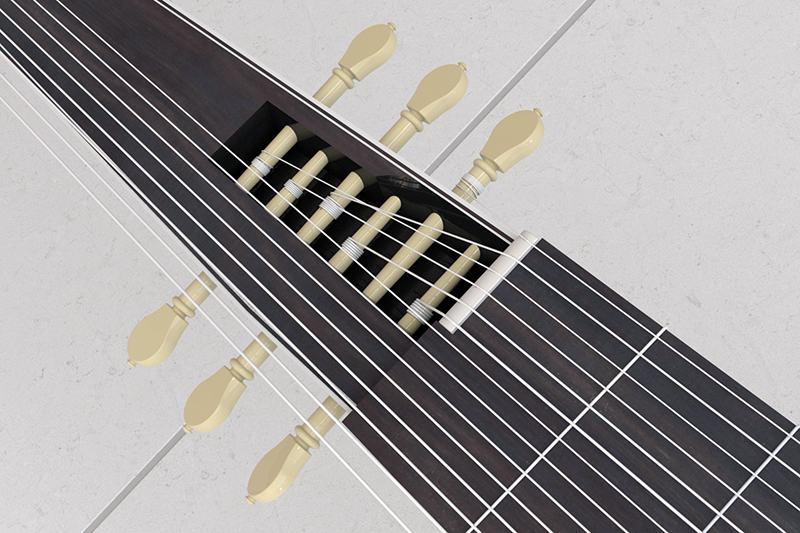

Le chevillier du GJ (Grand Jeu) qui m'a donné pas mal de fil à retordre! Il faut pas mal jongler avec le positionnement des chevilles pour laisser passer les cordes.
Les chevillier de PJ (Petit Jeu) est dans le manche du GJ. Bien qu'on m'ait conseillé de le prévoir pour des cordes doubles, je suis resté sur un modèle plus simple... Au cas ou je change d'avis, je pourrai toujours l'agrandir!
Et un de plus dans ma collection! :D
A suivre...
