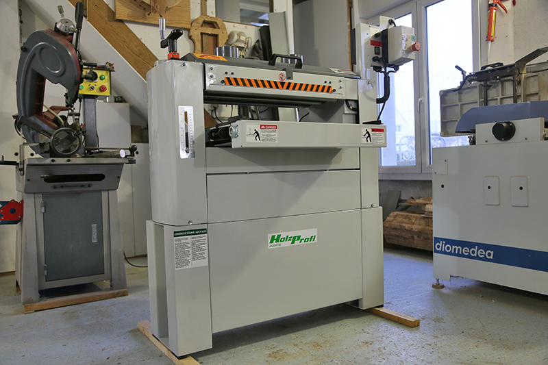

Je vous présente donc la dernière venue dans mon atelier, la ponceuse calibreuse Hozlprofi SPB25!
https://holzprofi.fr/machines-a-bois/53 ... spb25.html
Certes c'est un budget, mais dans mon cas elle aura un autre usage que celui de la lutherie, et me permettra d'économiser pas mal de disques abrasifs!
Pour ceux qui ne connaitrait pas ce type de machine, ça fonctionne comme une raboteuse, à la différence que les outils de coupes sont remplacés par des abrasifs.
Comme son nom l'indique, c'est une 25", soit 635mm de largeur.
C'est une machine d'origine Taïwanaise, lourde et bien finie. La fabrication est classique, avec un bâtis en mécano soudé et mécanismes en fonte.
Pour simplifier les choses, elle était montée sur deux palettes! Il a donc fallu ruser pour les retirer, sachant que je n'ai pas trouvé de points de levage pour le palan.
Je l'ai donc levée puis calée sur deux bastaings, ensuite avec mon cric bouteille j'ai enlevé les cales une par une jusqu'à ce que je puisse à nouveau utiliser le transpalette.

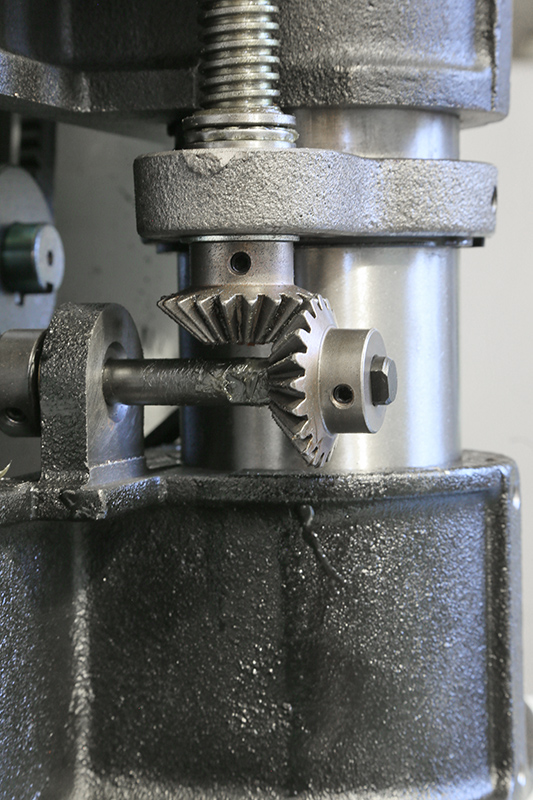

Le sérieux de la fabrication ne laisse pas de place au doute! C'est du solide! La table monte sur deux robustes colonnes en acier rectifier.
Tout est en fonte et en acier, ici un des renvois d'angle avec son engrenage en acier forgé, notez également la butée à billes sous la vis.

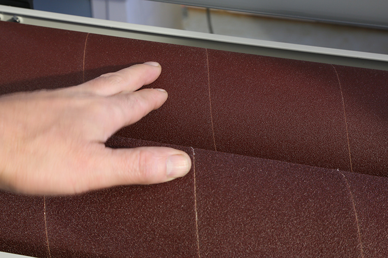

Sous le capot, on trouve les deux cylindres de ponçages.
Les grains sont différents, le premier pour l'ébauche est un G100, et le second pour la finition est un G150. A noter que la machine est livrée avec un jeu de bandes de rechange.

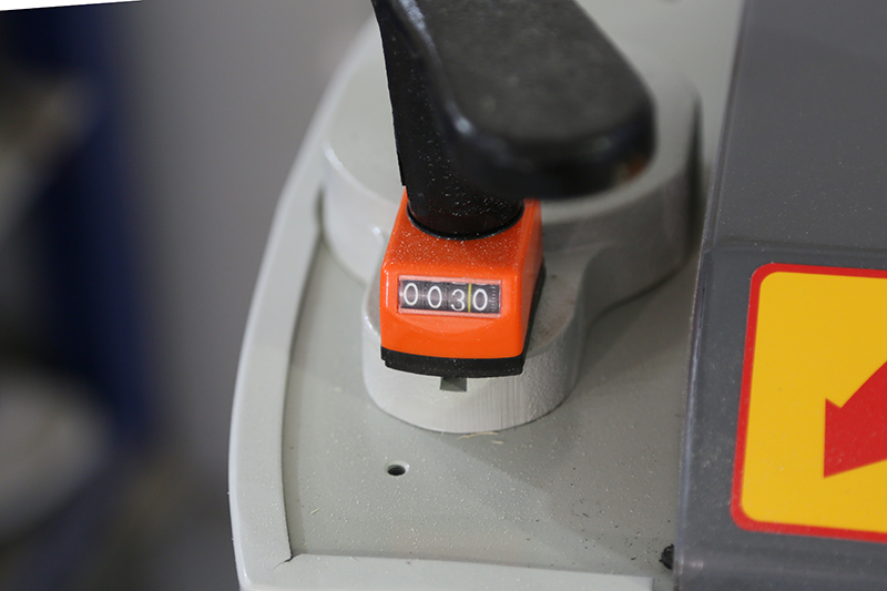

La machine accepte 132mm de hauteur, pour ça elle est équipée en plus de la jauge, d'un compteur numérique.

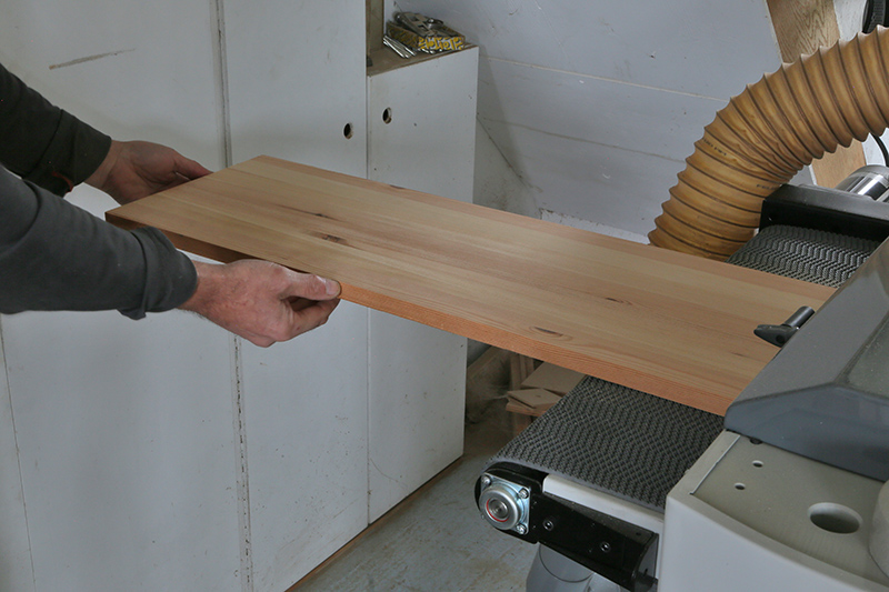

Les premiers essais sont très concluants!
En fait il n'y a pas grand chose à dire!

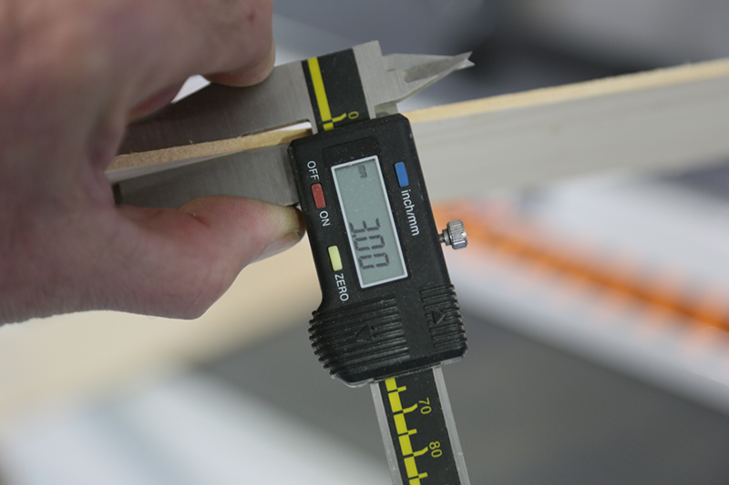

J'ai fait des passes de 2/10mm (le max étant de 3/10) sur ce petit panneau de pin sylvèstre.
L'aspiration semble efficace, malgré que celle ci n'est pas du tout optimum, je n’avais que du flexible en Ø120 simplement glissé sur les raccords PVC de Ø100, malgré tout il n'y a pas de traces de poussière autour de la machine, et ce qui est resté sur le tapis tombe au sol.
Et le résultat... Un plateau de bois parfaitement plan poncé au G150, mais sans les traces laissées par une excentriques!
Mais là ou elle excelle, c'est dans les faibles épaisseurs, et ça tombe bien! :siffle:
Je viens de calibrer des plaques de cyprès à 3mm avec une facilité déconcertante!
Croyez moi ou pas, mais c'est fait sans trucage! :app:

diomedea a écrit : Croyez moi ou pas, mais c'est fait sans trucage! :app:
J'exige le certificat d'étalonnage du pied à coulisse !
C'est stupéfiant :sm:
