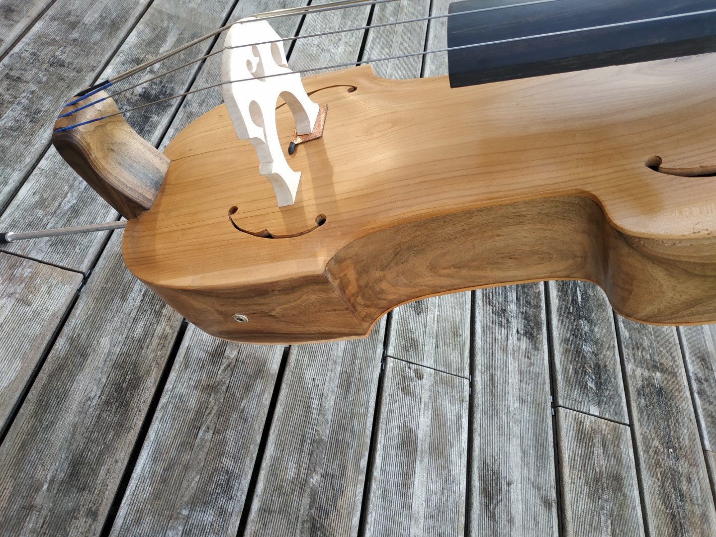

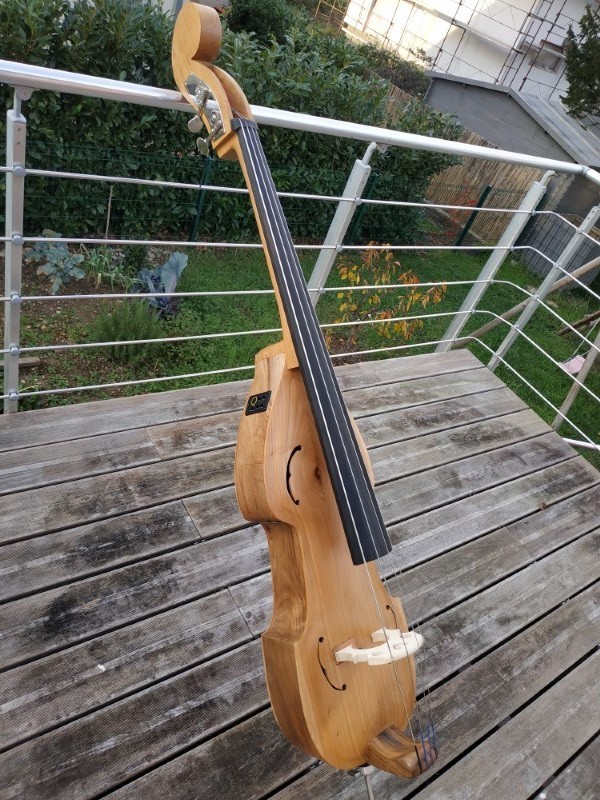

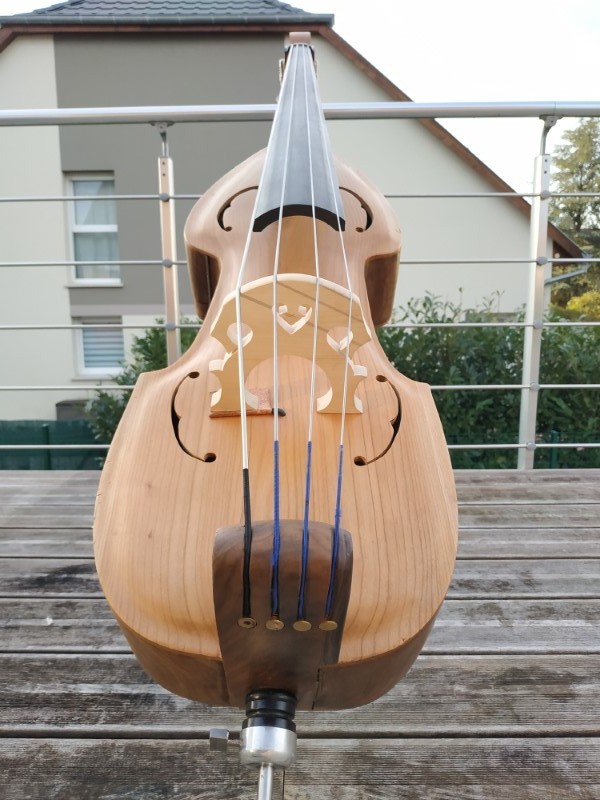

Après ma basse terminée il y a 1 an, j'ai voulu essayer un peu la lutherie dans l'acoustique et donc j'ai commencé sur une pseudo contrebasse électroacoustique avec une caisse très très réduite (32cm de large sur 79 de haut). Elle est en noyer pour les éclisses et le "sabot" (pièce rajoutée pour compenser la taille réduite de la caisse) et merisier pour le manche, le fond et la table.
Les éclisses ont été taillées dans la masse (et bien trop épaisses, entre 8 et 10mm), ce qui a fait pas mal de perte de bois, mais je ne me voyais pas faire un moule et du cintrage. Elle n'a pas de barre d'harmonie ni d'âme, c'était mon tout premier essai en acoustique, j'ai quand même voûté la table et le fond à la main à la gouge.
Elle est amplifiée avec un micro David Gage The Realist. Voilà le résultat:
Au niveau du son, ça sonne plutôt medium et pas forcément très fort en acoustique
https://mega.nz/file/HNRHiCRI#NECCuODhN ... nmTLAWxHMg
et plutôt pas trop mal en amplifié
https://mega.nz/file/GYQ1yaTa#HbJOZg01v ... 7lx6ERQWWA
