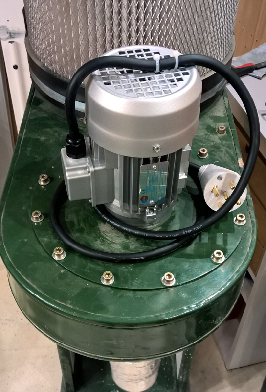

Bien, en attendant que la turbine arrive à la maison, j'ai fait quelques modifs.
L'aspi voit son moteur changé passé en triphasé ... y'a pas à tortillé, ça tourne nettement plus rond en tri !
Du coup, j'ai modifié l'installation électrique pour que la mise en route automatique soit en tri (passage par un contacteur) et pour avoir une prise tri supplémentaire pour la perceuse et le touret.

Et voilà un aspi presque tout neuf
La turbine a été changée et le moteur est maintenant un triphasé ...
Y'a pas à tortiller du croupion, en tri ça tourne nettement plus rond !

et les aubes en tôle encaisseront sans broncher (bon, plier peut-être sous un coup de latte, mais c'est facile à redresser )
- Messages : 14765
Re: Aménagement chez Dagda - Et paf !
Clairement !
Je suis plus serein pour l'avenir
J'ai l'impression d'avoir gagné en débit aussi, le moteur fait la même puissance mais étant en tri, il tourne mieux et avec plus de couple ... je verrais ça demain en calibrant les marches ^_^
