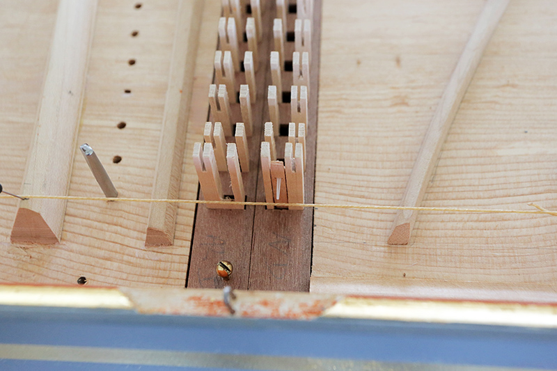

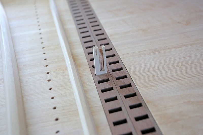

Une autre photo issue du site Ducornet ou on voit les jeux.
Xerpemgam de Metabricoleur m'a transmis ces infos:
"Dans The Art of Making a Harpsichord, pages 82 et 83, il est indiqué entre 0,2 et 0,5 mm de marge en épaisseur et 0,5 mm en largeur.
Dans Ruckers: A Harpsichord and Virginal Building Tradition, page 121, entre 0,1 et 0,2 mm en épaisseur et entre 0,5 et 1,0 en largeur.
Il est intéressant de se pencher sur l'angle du bec (vers le haut), où 0° s'entend comme perpendiculaire au sautereau :
9 à 10° maximum dans le premier livre cité (page 75) ;
10 à 12° dans le deuxième (page 125) ;
8° par rapport au sautereau donc 5° par rapport à la languette dans Making a Spinet by Traditional Methods (page 38).
Le premier avantage évoqué est un retour plus facile du sautereau une fois la touche relâchée et l'emploi possible, par conséquent, de soies un peu plus fortes. Le second est que cet angle fait que le sautereau est poussé vers la corde juste avant le pincement, de manière toujours égale, ce qui efface toute irrégularité que pourrait causer le jeu fonctionnel.
J'ai pu en faire l'expérience, le gain de temps de réglage et la régularité du toucher par rapport à des becs perpendiculaires est sensible."
J'avais bien vu dans "The Art of Making a Harpsichord" les "clearances" mais sans être certain d'avoir bien interpréter le texte, l'anglais et moi sommes fâché!
Je les ai donc légèrement réduit en largeur, le jeu étant plus important dans cette dimension. Pour ça, je les ai fixé par paquet sur une planchette pour les passer dans le calibreuse.
J'ai donc maintenant avec les sautereaux définitifs, un jeu (mesuré avec une cale cette fois!) de 0,7mm longitudinalement , et 0,1mm latéralement.
J'ai donc encore du rab' au cas ou!

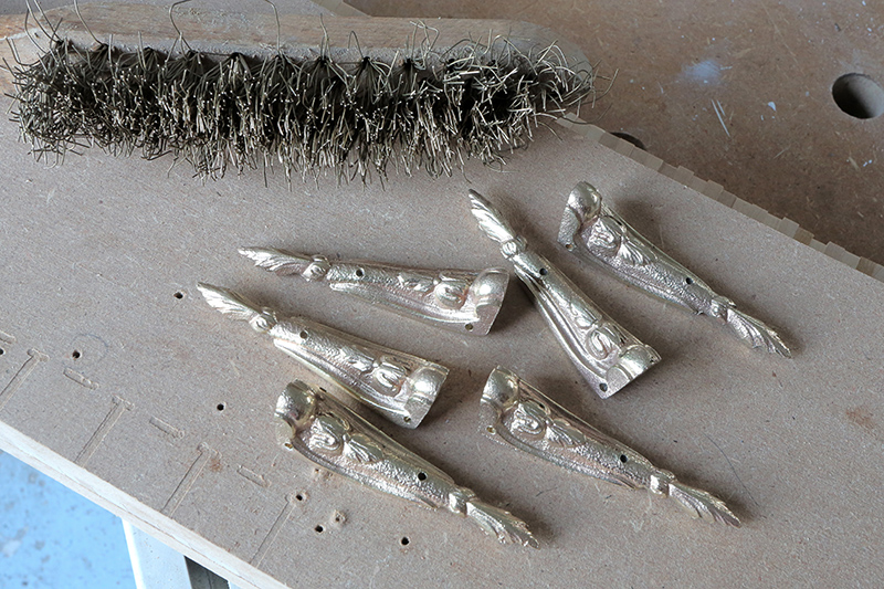

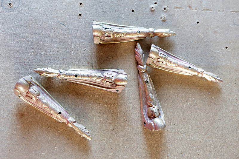

J'ai également reçu les sabots en bronze... Comme un sot que je suis, j'ai oublié ceux du tabouret!
Bonne nouvelle, je n'aurais rien à modifier! Ce modèle n'est pas englobant, il se fixe simplement sur la face du pied, peu importe donc sa forme.
Par contre je ne vais pas leurs laisser cette aspect vieilli, je les ai donc laissé tremper une petite demi heure dans de l'acide phosphorique...
... Avant de les passer à la brosse laiton.

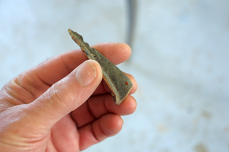

Petite anecdote: le bec des sautereaux était souvent en plume... de corbeau.
Je tiens l'info du responsable du laboratoire de recherche du Musée de la Musique, quand je l'avais rencontré il y a plusieurs années pour mon mémoire sur la musique baroque. Bref, on retrouve cela sur Wikipedia mais au moins je sais que la personne source était fiable.

"Corbeau" c'est assez vague, c'est un nom générique qui comprend plusieurs espèces.
De nos jours les corbeaux sont heureusement protégés, on utilise donc plutôt des plumes d'oies ou de cygnes.

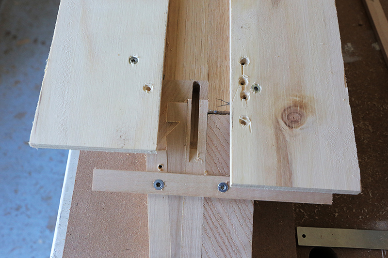

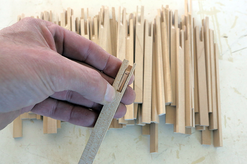

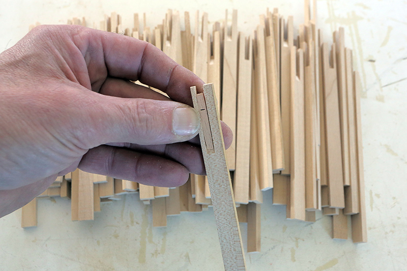

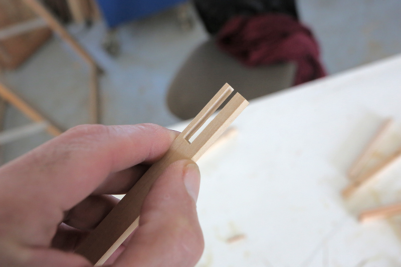

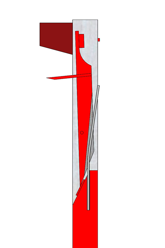

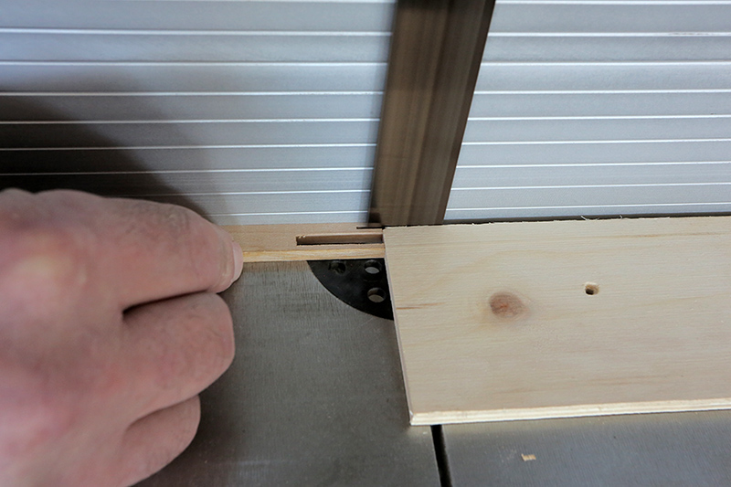

Le sautereau en coupe montre la forme que l'on doit lui donner, je ne pourrais donc pas faire ce qui va suivre en une seule opération...

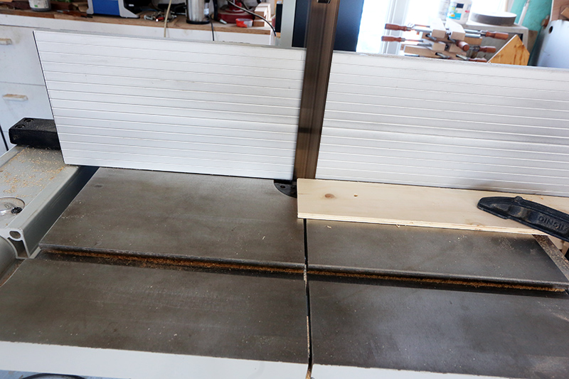

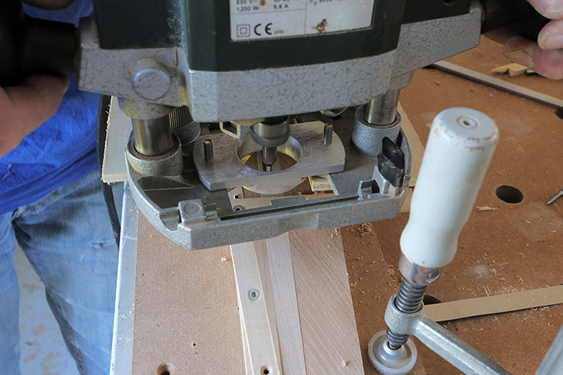

La rainure de la languette est faite à la toupie en alignant tout les sautereaux sur un montage
J'ai utilisé une lame de scie à dents plates pour avoir les fonds de rainures sans marques.
J'ai dû faire 3 passes pour avoir la bonne largeur.

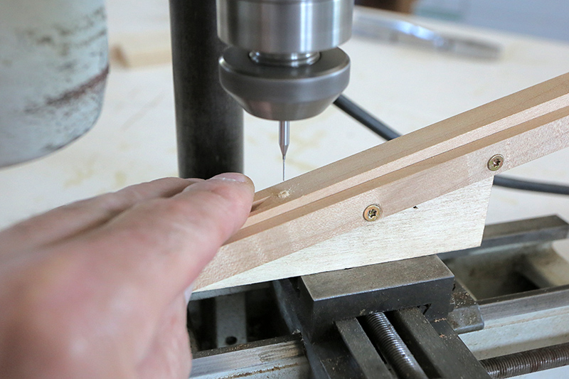

La pente est faite en bloquant le sautereau sur un gabarit incliné à 157,5° par apport au dessus du montage.

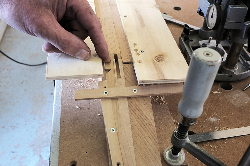

J'ai volontairement choisi une bague de grade taille pour pouvoir écarter au maximum les guidages, cela pour pouvoir placer facilement le coin de serrage.
Après un allé retour avec une fraise de Ø3mm. J'ai utilisé une fraise à hélice inversée qui permet de plaquer la pièce contre le gabarit.
Ça ressemble de plus en plus à un sautereau! J'en ai fait 102 en tout, pour 90 sur l'instrument, ça me fera un peu de rab'!

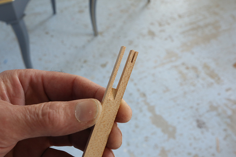

La rainure de l’étouffoir est faite à la scie à ruban, on voit ici la butée improvisée avec une chute de CP.
Toujours avec la même lame carbure!
Et voila! plus qu'à percer!
Sauf que... :mrgreen:
Et m**de! Elles sont à l'envers!
Question: Est ce qu'il y a une importance à ce que l'étouffoir soit d'un coté plutôt que de l'autre? Personnellement j'en doute... Je vais donc poursuivre comme ça je verrais bien!
Je serais toujours assez tôt pour les refaire si ça ne marche pas!

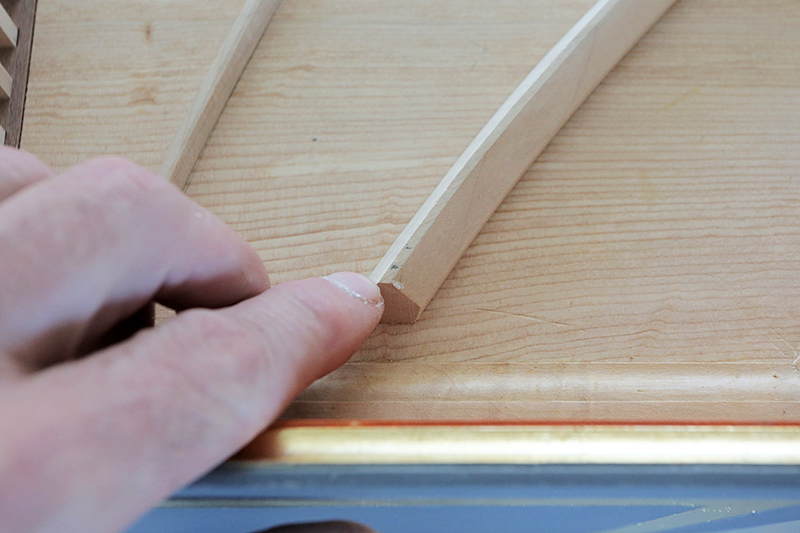

Pour finir sur une note positive, j'ai reçu une commande de chez "Le Géant des Beaux-Arts" à la quelle j'avais rajouté un marqueur calligraphie or.
J'ai donc pu dorer le filet qui entoure le pupitre.

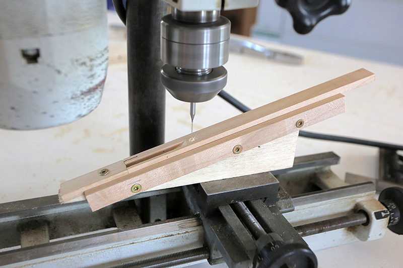

Derniers perçages. C'est par eux que seront introduites les soies ressorts des languettes.
Ce sont des perçages inclinés.

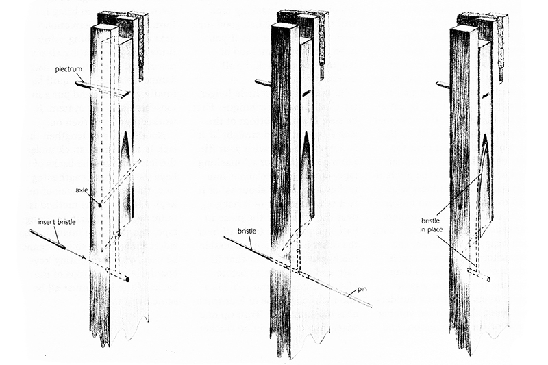

Le principe en dessin...
Autant l'avouer, malgré de nombreuses tentatives avec différents fils, je n'ai pas réussi à y introduire quoi que ce soit!
Je ferais mon premier essai avec du fil de pêche de Ø0,5mm simplement enfoncé par le dessus.

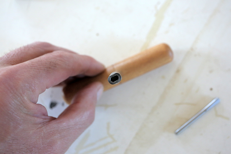

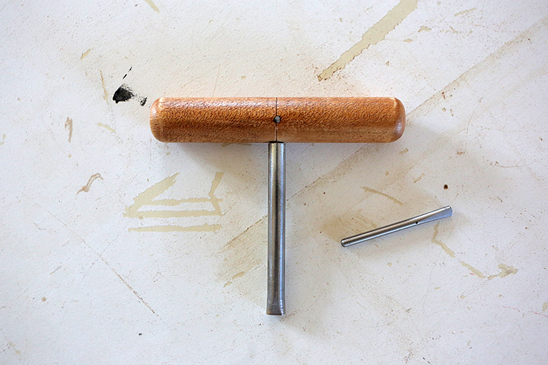

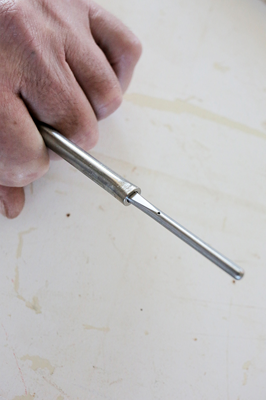

Avant d'aller plus loin, il faut pouvoir tendre les cordes, je me suis donc fabriqué une clé.
C'est une simple tige d'acier (Vis 80kg) percée à une extrémité et écrasée dans l'étau.
On ne peux plus simple!
Ne riez pas, ces clés sont vendues plus de 50€00! :pale: moi ça m'a couté quelques centimes!

J'en fait pour les harpes pour le même prix, par contre au lieu de clef en T j'en fait en L qui sont bien plus agréables et précises.

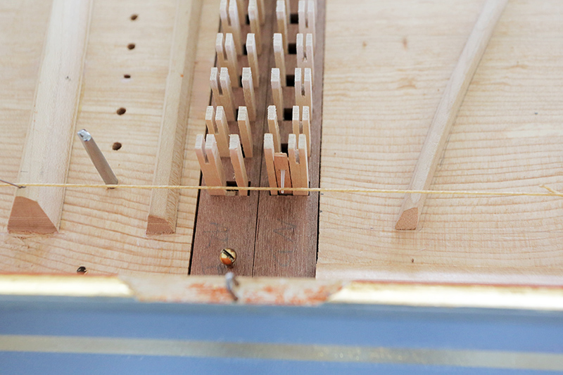

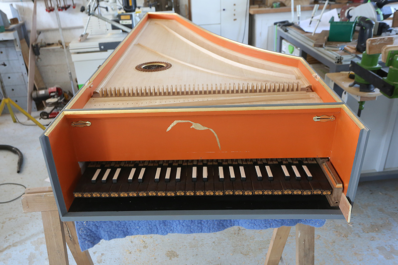

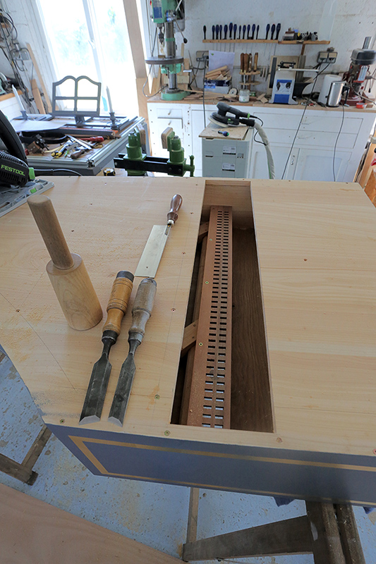

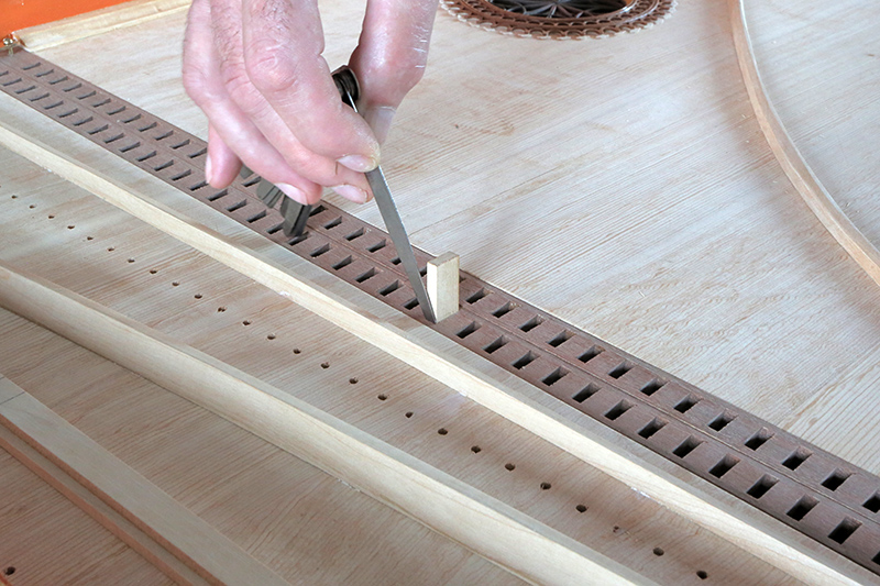

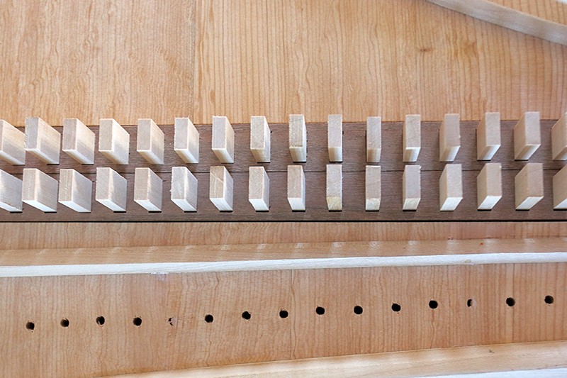

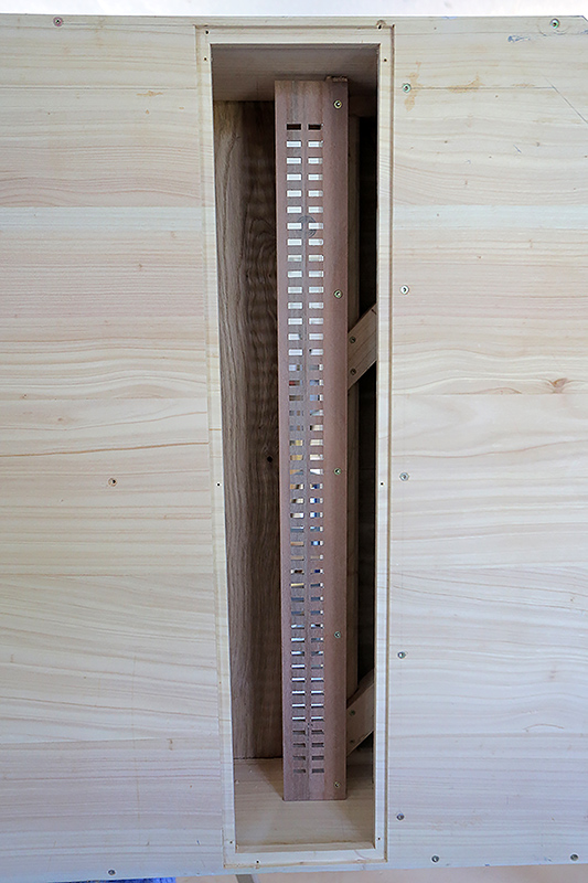

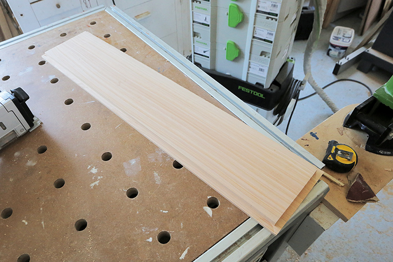

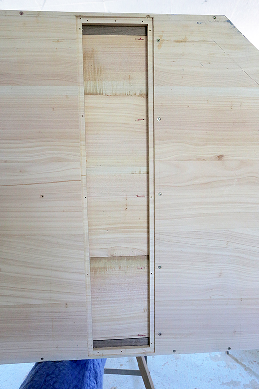

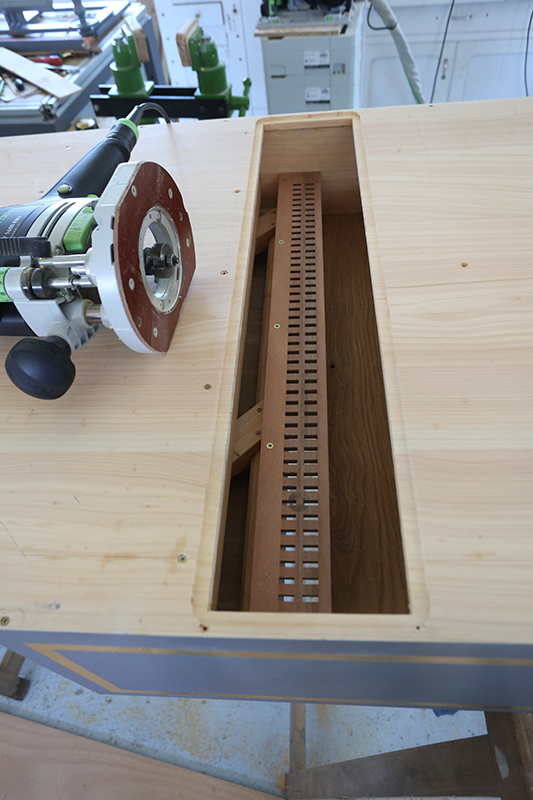

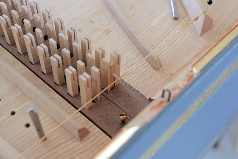

Comme je l'avais pressenti quand j'ai collé le fond (page 25):
En effet les registres sont légèrement trop à droite, il va falloir que je les décales, j'ai donc dû ouvrir le fond.
Les images qui suivent ne nécessitent pas de commentaires!
Je ne suis pas certain que la plaque de fermeture est une réelle utilité!
Ceci impose également de décaler d'autant le clavier.
La j'ai mis 5mm, mais c'est trop, 2mm aurais suffit, 3mm au grand max. Il n'est pas trop tard pour le corriger, je vais donc le faire...
Idéalement j'aimerais avoir la pointe sur le trait du bas, là je l'ai sur celui du haut.

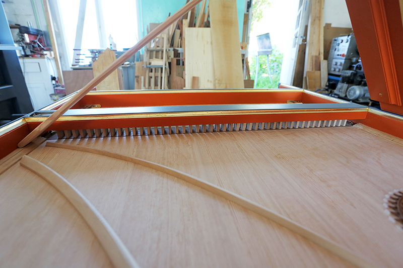

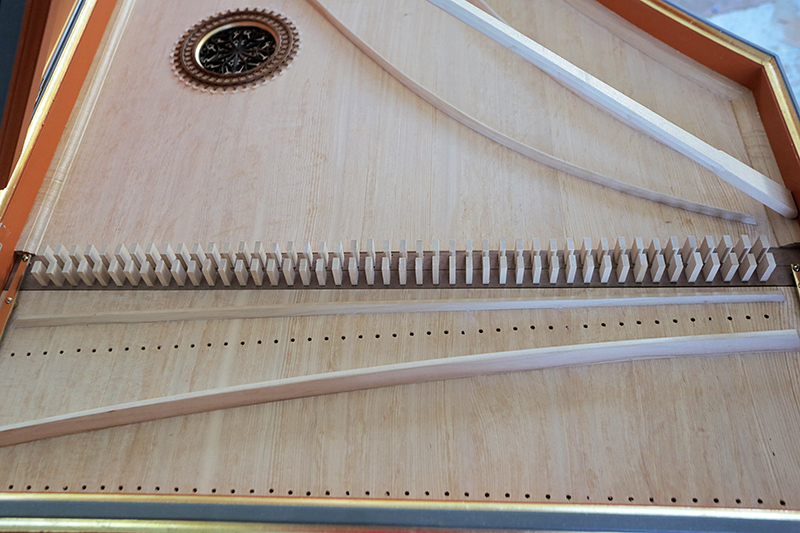

Question aux spécialistes... Quelle est la longueur des becs sur vos clavecins? D'avance, merci!
A suivre...
Oui, j'ai vu qu'ils vendaient également des clés en L, je verrai si je m'en fait une autre ou pas!
Nous y voila donc!

Je ne suis de loin pas spécialiste... sur mon épinette, les cordes sont à 3mm du sauterau . Cette distance est primordiale pour la suite ( pas obligatoirement les 3mm, mais la régularité de cet espace pour chaque corde). Elle se règle au moment de la mise en place des pointes sur le sillet, avec les cordes déjà légèrement tendues.
Les plectres ou becs ont des longueurs légèrement différentes : dans les graves, vu du dessus ils ne dépassent pas de la corde, on ne voit presque pas le bout.
Dans les aigus ils sont plus long et dépassent de 5/10eme environ.
Les miens sont en delrin. Quand on les mets, ils sont beaucoup plus long. Il faut les tailler directement en fonction de la corde.

Ok, merci JC!
Xerpemgam de Metabricoleur m'a donné une valeur de 3,6mm pour son clavecin (Italien), ça correspond donc. Encore une question... A quelle distance de la corde se trouve le bec lorsque le sautereaux est au repos?
J'ai fais un essai pour voir ce que ça donne en posant une fausse corde en boyau. A ce propos, j'ai lu quelque part que certains clavecins étaient cordés avec cette matière...
Là j'ai encore 5mm entre la cordes et le sautereau, mais ça m'a permis de voir que ça fonctionne parfaitement!
A la redescente la languette pivote parfaitement pour escamoter le bec. Le mouvement est si rapide, on a l'impression que le bec à traversé la corde comme par magie!

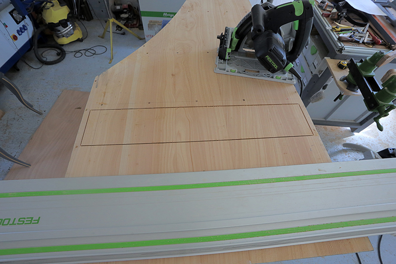

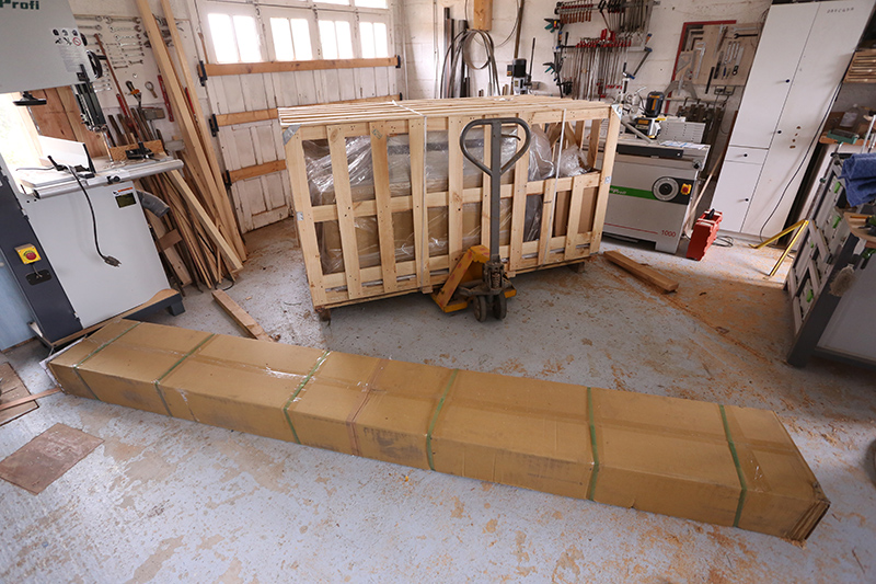

Pas de clavecin aujourd'hui! j'ai du pain sur la planche pour monter ma nouvelle scie arrivée un peu à l’improviste avec un jour d'avance!
700kg quand même! dont une centaine pour le chariot.
Je ferais un sujet pour vous la présenter...

Ok, merci JC!

Les becs sont à 1,6mm de la corde au repos chez moi.
Avec des becs de 3,6mm ça sera peut-être un peu plus pour permettre le réarmement du sautereau.

Ça va devenir compliqué de caser le clavecin dans l'atelier avec cette impressionnante scie !
- Messages : 5036
Il va devoir scier le clavecin...caribou a écrit :Ça va devenir compliqué de caser le clavecin dans l'atelier avec cette impressionnante scie !
