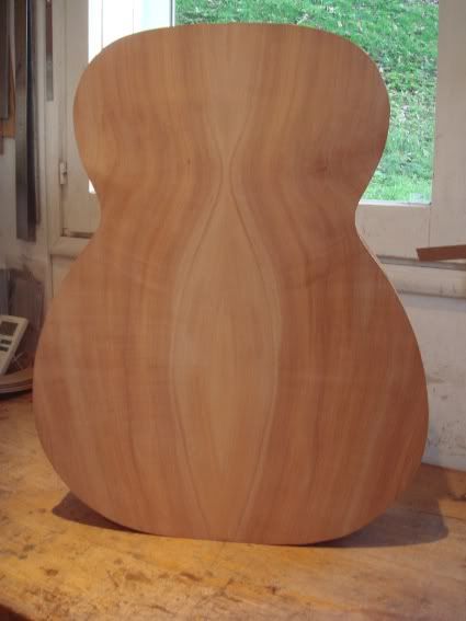

Ha oui c'est sublime en pommier.
et effectivement si tu continue comme ça ce sujet va finir dans la FAQ. :app: :app:

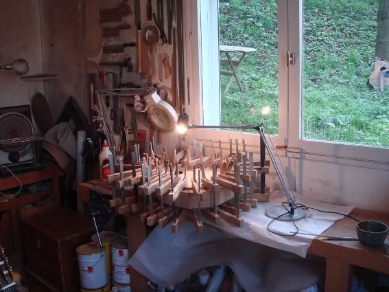

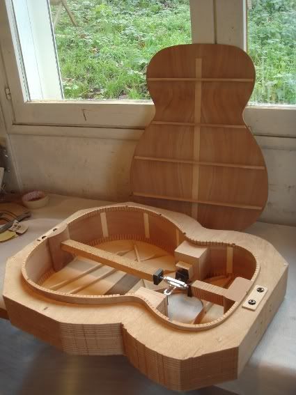

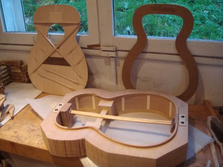

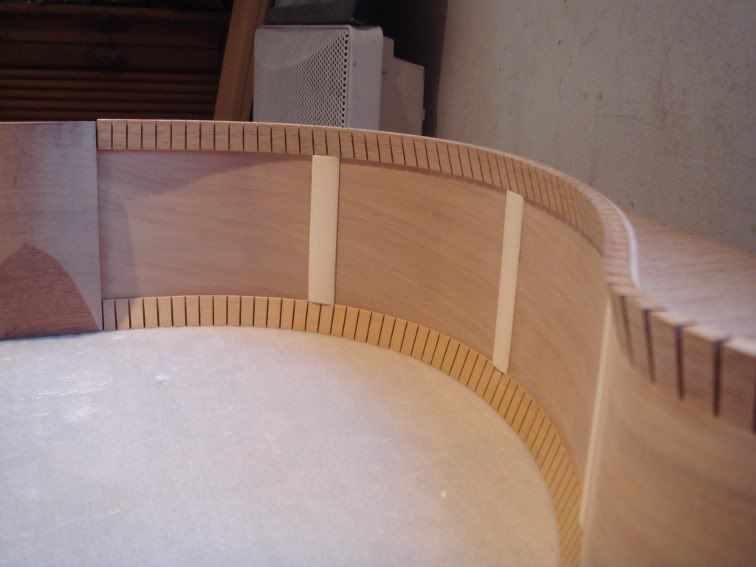

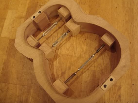

Les éclisses dans leur moule :
Avec les contre-éclisses et renforts :

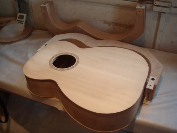

La table prête à être collée :
Et hop on colle :

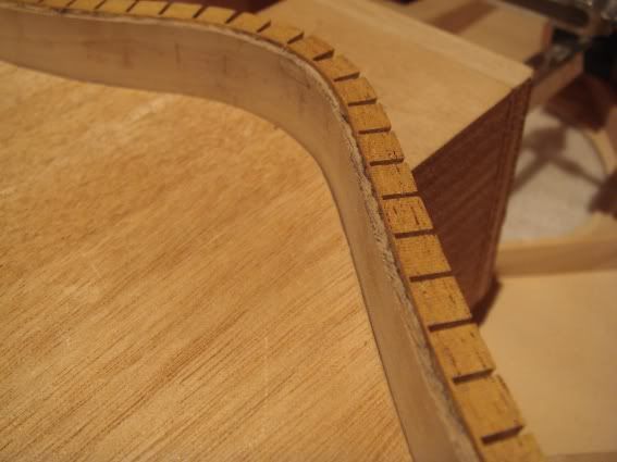

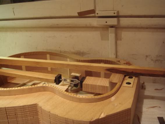

Si ça peut intéresser quelqu'un, un petit tuto sur l'ajustage des contre-éclisses pour recevoir le fond :

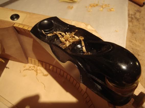

Je mets du crayon sur la tranche des éclisses pour avoir un repère de ce que j'aurai poncé par la suite :
J'affleure les contre-éclisses aux éclisses en prenant soin de mettre un léger angle pour suivre le dôme du fond :
Je donne le bon angle aux contre-éclisses et éclisses avec une cale à poncer qui a le même dôme que le fond. Je m'arrête lorsque j'ai fait disparaître le trait de crayon :

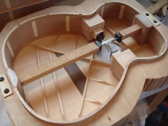

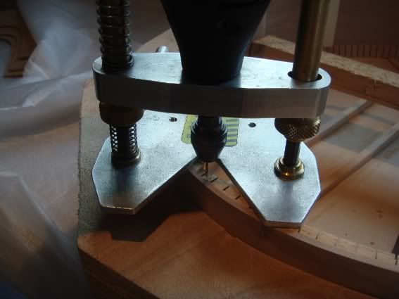

Après avoir repéré l'emplacement des barres du fond, je fais les entailles à la dremel :

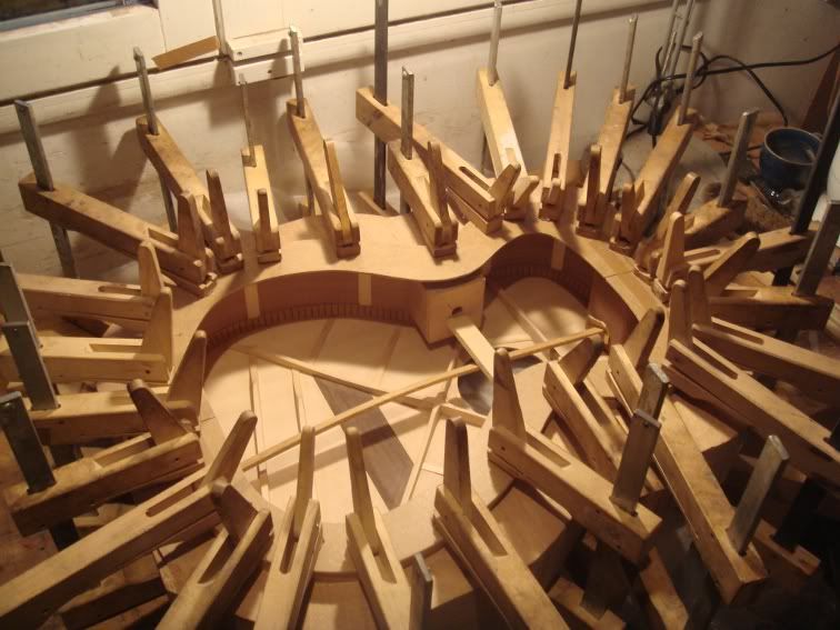

Tout est près pour le collage :
Je mets la colle :
Et je sers :

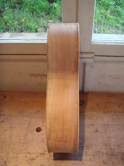

Une fois les serre joints enlevés j'ouvre le moule pour libérer la caisse :

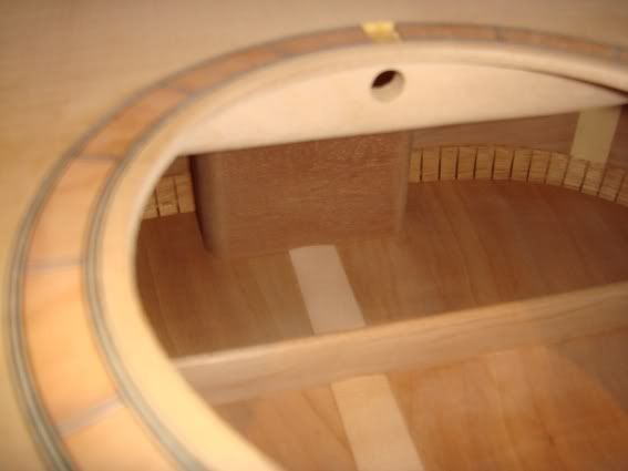

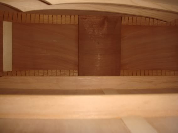

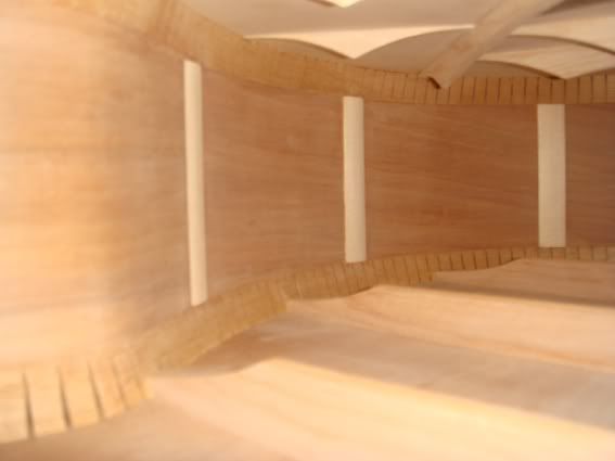

Et voilà ce que ça donne, la caisse brute pas encore affleurée ni poncée :
Quelques vues de l'intérieur :
Et hop on colle :
Je mets la colle :
Et je sers :
