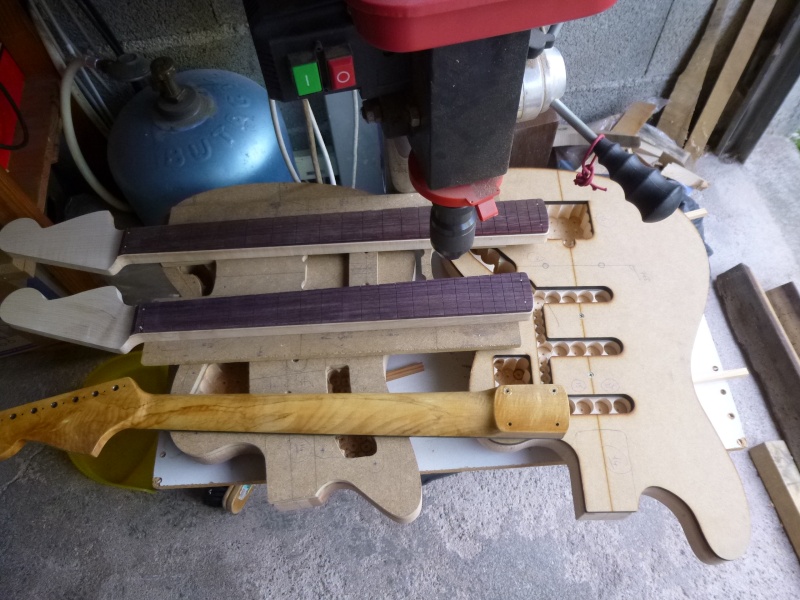

choix du manche et de la touche

Jolie ta touche, avec le pétillant ça va le faire
Re: un projet simple

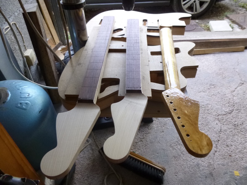

c est pour cela que j ai pris un manche pas onde (mais je crois qu il en a un peu :? ;par contre il est sec de chez sec et sur quartier. Depuis 3 ans il as pas bouger un poil, le fil est un peu bizarre il tourne , j en avais un autre mais ca tiendrais pas a 4 ou 5 mm et j avais pas envie de coller une oreille encore :aie:
C est un projet pas cher en bois 1/3 de plateau d aulne a trous pas cher (je me souviens plus mais je Crois que j avais eu le plateau a 30roros )un manche a 5ou 10 euros qui viennent de l ebeno de Beaune
et une touche madinter a 10
Je vais pouvoir me lâcher pour le reste il me faut un chevalet us et un vibrato us ,et je suis en rade de dot :? Sinon j ai tout
Au fait Naka sur mon gabarit le trem est comme sur les classic Player plus en avant pour une jazz vintage faut reculer de 10mm par rapport au chevalet :wink:

T'es sur que ça va pas dégueuler sur le pli noir du dessous quand tu vas faire ton radius?
- Glooby
- Messages : 3675
Généralement la couche du dessus est bien épaisse sur les 3 plys, à mon avis pas trop de risque...ptet faire gaffe en 12e et encore
les poser apres radius et affleurant est une solution :wink:

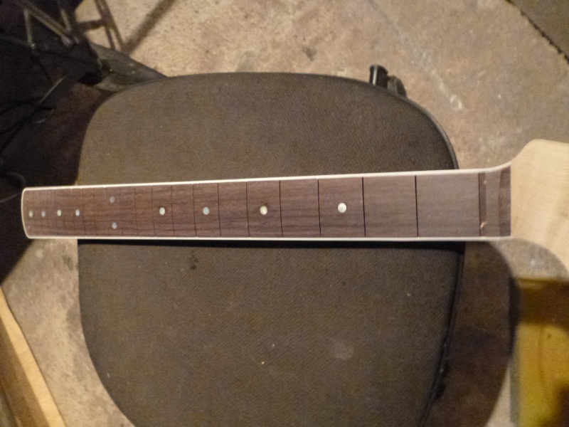

radius et binding
j ai utilisé de la supreglue gel qui colle pas instantanément ça va pas mal mais c'est pas economique le tube de 2 g y est passé et j ai pas chauffé les arrondis le binding pliait facilement en fait
toujours pas de dot
toujours pas de dot
- Glooby
- Messages : 3675
Et ceux que t'as fait, ça va pas?ludobag a écrit : toujours pas de dot
Pour la colle, j'étais aussi réticent à utiliser de la cyano, trop rapide à mon goût pour un filet et deux contrefilets à poser, j'ai utilisé de la pattex 100%, mes bindings ne se sont pas encore fait la malle depuis l'année dernière

la cyano liquide t en a plus sur les doights que dans le rainure de filet de plus ça migre dans les rainures de frettes :?
la c'est pas mal car tu peux repositionner et comme c'est gel ça coule pas
mes dots faut que j essai comme il faut mais comme c'est pas epais la couche de nacre il faut les poser juste à fleur donc c'est un peu galere quand meme

Les dots c'est ceux du pickguard?
non des vrai en nacre que j ai recuperé dans une touche qui etait morte :wink:
mais les dots en pickguard ça peut marcher surement mais faut s'appliquer car il y a 2 dixiéme d'epais d effet nacre à mon avis il faut les placer en dessous avec de la resine dessus
