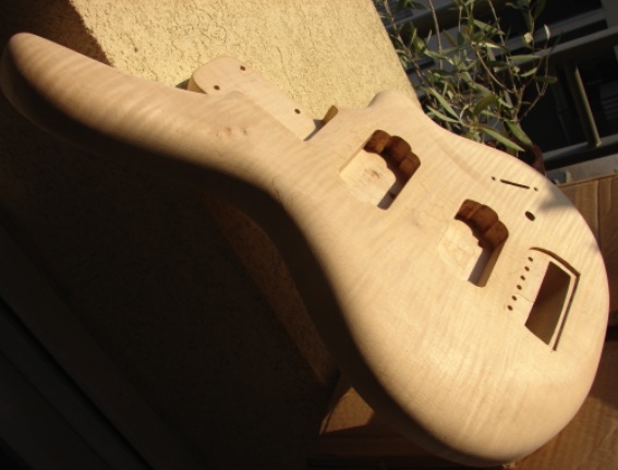

Salut à tous
c'est une deuxième gratte, mais un premier post ici (Si ce forum avait existé quand j'ai attaqué mes premier travaux j'aurais moins galéré!)
Cette guitare que j'ai commencée en 2000 n'avait pas bougé depuis octobre 2001. Comme elle est fonctionnelle et que je n'ai plus d'atelier, je m'en suis servi telle qu'elle depuis, remettant toujours au lendemain les derniers travaux : la finition.
Il s'agit d'une électrique avec un petit corps en érable, un manche érable (acheté : je n'ai pas encore le courage de m'attaquer à cette partie-là) :
Il me reste donc la finition du corps (au moins) pour laquelle je suis hésitant : cirer ? huiler ? vernir ?
Je souhaite garder une teinte claire naturelle; je préfère un rendu satiné à brillant pour ce modèle-là.
A regarder à droite à gauche j'ai vu qu'il n'était pas nécessaire de traiter l'érable au fondur. Pour le reste, je cale : les avis sur les cires et les huiles semblent parfois contradictoires.
Suivant le choix il faudra probablement que je refasse la finition du manche (verni) également...
Vos avis et conseils m'intéressent!

Yep,bagolu a écrit : (...)
Attention l'érable a tendance a noircir au toucher quand il n'est pas vernis, si tu ne veut pas de vernis (solution qui offre le plus de protection), il te faudra trouver un moyen (cire,huile) pour empêcher la remonter du tanin sous l'effet du toucher.
J'ai fonduré une touche en chêne, ce qui n'a pas empêchée celle-ci de noircir, après c'est sur qu'un corps de guitare est moins en contact avec les mains (et pas de la même manière).

très élégante, cette guitare!
je vote pour du huilé/ciré pour celle ci... ca me semble plus dans l'esprit.

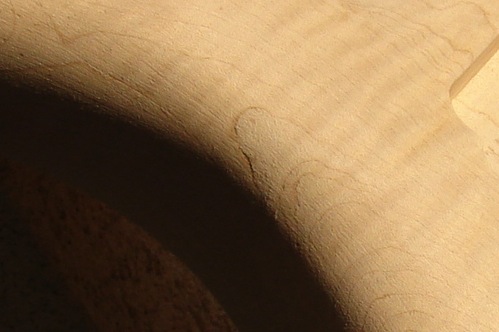

En attendant, j'ai repris le ponçage pour refaire une partie des courbes :
Mais je me rends compte que justement parce qu'il y a plein de courbes et bien que l'érable soit assez serré, il y a des endroits qui vont peut-être nécessiter du bouche-pore :

c'est quoi un crac? parsque de toutes manières sur l'érable il y a pas grand chose à faire
ça aime pas la colle :pac: autant les autres tu peux arranger autant sur l'érable :? faut faire avec

Non c'est une veine ; j'ai passé rapidos un coup de papier fin pour voir et ça tend à s'aplanir => pas bien grave même s'il reste quelque chose
