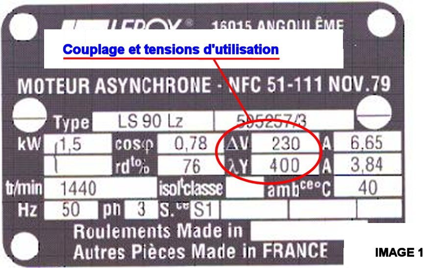

Fullnegi a écrit :Ici, elle est en 380 triphasé, et ils expliquent qu'il y a "simplement" des barrettes à bouger pour le changer en 22O.
ATTENTION, les barettes, situées dans le bornier du moteur, servent à passer d'un câblage "triangle" à un câblage "étoile" et vice-versa.
La plaque signalétique du moteur indique ses capacités, c'est par là qu'il faut commencer:
Celui-ci est un moteur triphasé (ph: 3) et tourne à 1440 tours/minute si on l'alimente avec une source de courant à 50Hz.
Il a une puissance de 1500W (kW: 1,5) soit 2cv et peut être alimenté en 230V tri si ses barettes sont placées en mode "triangle" et en 400V tri si ses barettes sont placés en mode "étoile" (le delta grec illustre le montage en triangle et le Y le montage en étoile).
En aucun cas le montage en triangle décrit dans ton manuel ne permet un branchement direct en 220v monophasé (c'est d'ailleurs clairement indiqué 220 TRI).
Un moteur triphasé restera toujours un moteur triphasé, même s'il autorise deux tensions d'alimentation.
Le condensateur comme le variateur ont pour fonction de simuler les trois phases en 220V, c'est ce qui fait que ça fonctionne.

Ne pas oublier une chose, la puissance des plaques signalétiques des moteurs correspond à la puissance mécanique au niveau de l'arbre moteur !
Pour exemple avec la plaque du moteur du dessus :
Si on calcul la puissance électrique en partant du courant, de la tension et du cos phi.
P = Racine(3) x U x I x cos phi
P = 1.732 x 400 x 3.84 x 0.78
P = 2075W
Mais il est noté aussi un rendement en % sur la plaque : 76%
Et 76% de 2075W font ... 1577W :linux:
Bref, dans le cas présent ce n'est pas bien critique, mais c'est de la culture générale électromécanique ;)
