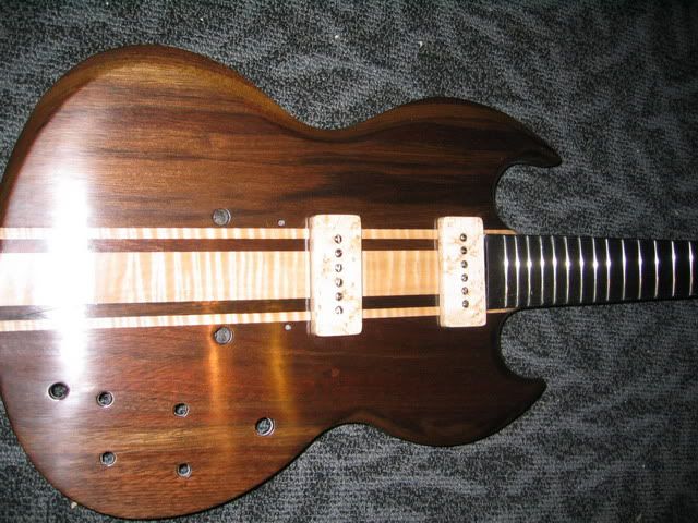

Je suis a 16 couches et comme me l'a suggerer Caribou je ponce a tout les 3 couches car c'est plus aiser d'égaliser le vernis. Mais un drole de phénomene se produit,Quand je ponce j'ai une surface completement lisse (sans creux) et aussitot que j'applique une couche de nitrocellulose j'ai des (creux) qui sont autrement dit les fils du bois de mon noyer qui ressortent :shock: comme si la couche fesait ramollir les anciennes couches..pourtant mon vernis est bien sec et dur apres 1 heures.
C'est la premiere fois que j'utilise la nitrocellulose et je me demande si cela est normale.
Voici une photo du resultat un coup poncer et lors de ma prochaine couche je vous remettrai une photo du phenomene en question :wink:

Elle est sublime !!!!!!!!!!!

ARGH! trop beau!

D'habitude je n'aime pas les SG mais la ces différent!!! Elle est magnifique, bravo,tu travail très bien!!! :shock: :shock: :D Les caches micros me font rêver!! :o

Waou! Elle va être magnifique cette SG, sobre et clacieuse à la fois! (comme ta Tele d'ailleurs) Le mariage noyer/érable ondé est parfait et l'idée du chevalet en bois est excellente. Bonne continuation :)

Je suis heureux car enfin...c'est ma derniere couche de vernis :lol:
Un petit sechage de 2 ou 3 jours question de bien laisser durcir et je pourrai commencer le polissage.
voici ce que cela donne pour l'instant
voici le petit dernier de la famille...JE LUI FERAI MORDRE LA POUSSIERE heheheheh
Bref cette fameuse SG naitra bientot ...Si tout va bien d'ici 1 semaine je pourrai entendre ses premiers cris :lol:
il était temps ...moi qui pensais finir cette grattes pour le nouvel an !!!
Le vernis a bouffer 4 fois plus de temps que la fabrication :oops:

Bien bossé Zardoz, Elle est sublime, meme si les SG c'est pas trop mon truc :wink: .
La combinaison des bois est tres tres belle, et j'aime particulièrement le noyer. Quand à ta finition, elle s'annonce bien joulie :D

Une belle réalisation!
Sobre, propre, efficace!
Bravo!

Magnifique, ça promet un mirroir une fois polie :wink:

HaAaA, c'est trop beau :D , c'est vrai que le mélange de bois foncé et palle ressort super bien :shock: .
Bravo 8) et vivement la fin :D
