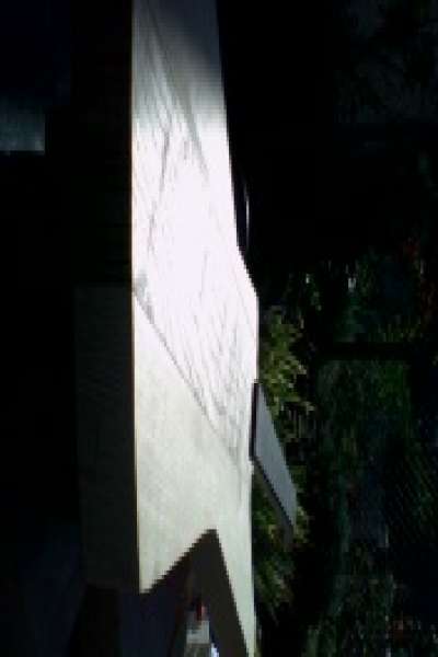

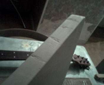

Bon en ponçant et rabotant ma pitite, j'ai un ptit soucis.
Voila ce que ça donne sur la tranche du corps (le basswood c de la m...):
Alors je sais pa si je suis obligé de poncer encore (ce ki jouerai pas mal sur la forme original) ou alors me servir d'une pate a bois comme enduit et mettre a niveau :?:
Si vous avez des solutions.. :D :roll:
raoul®
Musaraigne varoise
Messages : 11175
Nombre de guitares fabriquées : 76
Localisation : Tirlipimpon
Message par raoul® »
prononce pas le mot "patte" ici , tu vas les exiter.
halucinant les trous , c'etait dans le bois?
Ou t'as limé comme un malade?
SINON BON COURAGE et t'inquiete pas sa s"arange toujours :wink:
blaireau
Messages : 11268
Localisation : MULHOUSE
Message par blaireau »
Je suis également surpris de ce résultat, et un peu inquiet par la même occasion vu que le corps de la mienne sera aussi en Basswood...
J'espère que les pros pourront te donner une solution, moi, mis à part re-poncer je sèche un peu... :oops:
davio_1
Messages : 36
Enregistré le : lun. 26 déc. 2005 18:11
Message par davio_1 »
alors blaireau je te conseil d'y aller doucement avec le basswood!! vraiment, c un bois super léger et très friable!
Bon j'avoue avoir peut-etre été un peu fort avec le rabot mais bon, sur du frene ça marchait très bien... :cry:
jybec
Messages : 5127
Facebook : ht
Message par jybec »
attention aussi au sens des fibres !!!
Je serais dans ton cas, je diminuerait le corp de 2mm sur tout le tour et je plaquerait un bois plus dur sur la tranche, avec des coupes propre, ou des placages differents au jonctions des differentes droites, avec des placages differents tu peut te faires des trucs super sympa
Beru
Messages : 495
Enregistré le : mer. 16 févr. 2005 16:23
Localisation : Rhone Alpes
Message par Beru »
le basswood (tilleul) a la particularite de bien gonfler sous l'effet de l'eau. Essaye de mouiller les parties concave pour voir.
C'est dur de trouver une signature...
http://www.woodpeckers.fr
Messages : 17323
Ca s'est arraché aux contre-fil. Si ça a mieux marché avec le frêne c'est qu'il n'en n'avait pas, ou moins prononcé.
Il n'y a pas de solution à part réduire la largeur ou masquer. Il faut travailler avec des outils parfaitement affutés et comme le dit Jybec faire gaffe au sens du fil.
davio_1
Messages : 36
OK ls gars, merci pour vos réponses :wink: , je vais essayer de mouiller un peu, et sinon je vais reponcer un peu pour faire disparaitre ça...
je vous tiens au courant du résultat
stupidduck
Messages : 307
Enregistré le : sam. 3 juin 2006 08:23
Nombre de guitares fabriquées : 55
Localisation : Maffe - BELGIQUE
Message par stupidduck »
ya 3 fois rien là, au pire 2mm en moins, ce ne va pas changer le design si tu ponces 2 mm ;)
