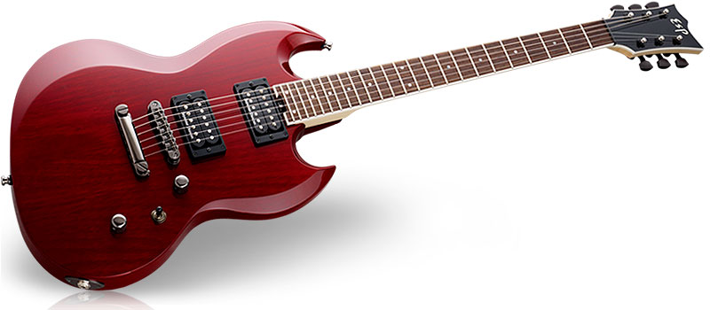

J'ai la finition à finir sur la Jazzmaster, une rr sur le feu, mais j'ai comme une envie pressante d'une seconde 7 cordes. Le fait est que la première étant un peu radicale, ça cadre pas trop avec ma formation actuelle, et plutôt que d'y flanquer un deuxième micro pour l'assagir un peu et la rendre passe partout, autant se faire plaisir et s'en faire une autre. Coté design ça part de là:
Une viper, la sg like de chez esp. Quelques modifications sont de mise pour la mettre à ma sauce:
Une corde en plus pour commencer, posée sur un multi-diapason, un contre galbe comme on retrouve sur les Gibson Diablo, et une couleur, un truc pas trop voyant pour pas en faire des caisses, donc j'ai signé pour le lilas sparkle :mrgreen:
Le mélange a déjà été en partie fait:
En détails:
Corps fraké
Manche vissé érable ondé et touche ébène
Multi-diapasons, 650 / 670
Deux doubles, je vais probablement aller me servir chez Duncan
Volume, tonalité, split, polyvalence...
Chevalet Faiteslevousmême, façon hardtail.
C'est assez pressant mine de rien, donc ça va pas trainer, je vais filer débiter ce qu'il me faut dans les plateaux, et enfiler mon costume de félix pour plier le truc en moins de deux.
