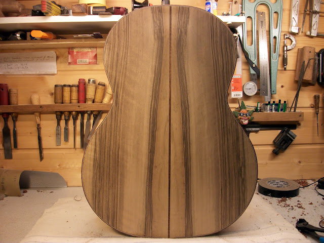

filets finis , j'ai un éclat sur le joint d'éclisses , et je suis pas sur qu'il parte au ponçage .

ton travail est vraiment très raffiné est c'est régal pour les yeux .... :app:

Messages : 17634
Re: Classique
Très joli le raccord d'éclisses !
Pas fan du coté fond par contre.
Messages : 14905
Re: Classique
Ben pour camoufler le fait qu'il avait coupé ses filets trop court c'est plutôt judicieux :mrgreen:
Re: Classique
caribou a écrit :Très joli le raccord d'éclisses !
Pareil, je trouve ça bizarre.

Re: Classique
Message par FlorianT »
oui le bois du raccord d'éclisses est sublime !

Une petite avancée , petite , parce que j'ai fais un peu la feignasse ce week end .
J'ai une question , pourquoi sur les classiques , le talon de manche a souvent une arête très aigüe , voir même pointue , il y a une raison autre qu’esthétique ?
Voila , c'est brut de canif .

Re: Classique
Message par YöÖ »
Moi aussi, grosse feignasse ce weekend :mrgreen: Ça avance quand même de ton côté. J'aime bien le joint d'éclisses. Pour le tenon, c'est bien ça t'exerce. Mais dans un sens tu te compliques la vie. Je trouve le montage espagnol plus facile. Enfin, je ne l'ai fait qu'en miniature sur mon premier uke, mais j'ai bien aimé. Alors que les tenons mortaise, on ne peu pas dire que j'adore ça :snif:

Re: Classique
Message par kenzo »
Question d'habitude pour la jonction, moi aussi je fais tenon/mortaise pour les classique.
Pour le talon Jipé à mon avis c'est purement une question de tradition qui ont la belle vie. J'ai compris compris non plus pourquoi sur 99% des classique il n'y a jamais de filet de touche ni de filet de tête ...
Moi j'adore , c'est long , mais c'est bon .
Parce que les guitaristes , et pas que les classiques , les hard-rockeux et les métallurgistes aussi , sont très conservateurs
:D

Re: Classique
Message par kenzo »
Ouais, de toute façon que ce soit le talon, les filets, je vois pas en quoi ça pourrait avoir une incidence sur quoi que ce soit.

Re: Classique
Message par YöÖ »
jipé a écrit : Parce que les guitaristes , et pas que les classiques , les hard-rockeux et les métallurgistes aussi , sont très conservateurs
:D
Et parce que le talon classique est fonctionnel et beau à la fois :wink: Parfois on veut faire original et puis c'est moche ! Alors parfois il vaut mieux rester sur des valeurs sures, quand on n'est pas inspiré. Ou alors on s'appèle Michihiro Matsuda et on fait ce que l'on veut... un Donald Duck par exemple... :snif:
Re: Classique
Je trouve que c'est loin d'être moche :viking:

Re: Classique
Message par blaireau »
c'est loin d'être moche effectivement, mais pas sobre pour deux sous, alors que le talon légèrement pointu style classique, c'est à la fois esthétique et sobre .... moi j'adore cette légère pointe :app:
en tout cas, cette réalisation continue dans la grande qualité !!! :wink:
