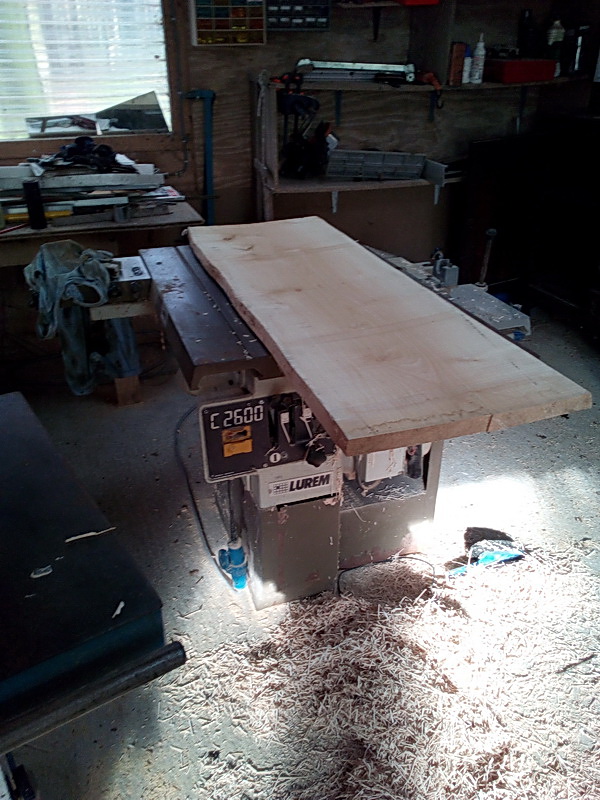

Il faut que je prenne mes bout de bois et que je file chez le beau-père pour utiliser sa dégauchisseuse géante (c'est un gros combiné lurem d'il y a 25 ans) dont il a hérité "gratuitement" en achetant sa nouvelle maison, je vais donc l'étrenner, lui c'est plutôt la mécanique son truc. Il y a aussi une scie à ruban de 40 cm de hauteur de col, un vrai monstre.

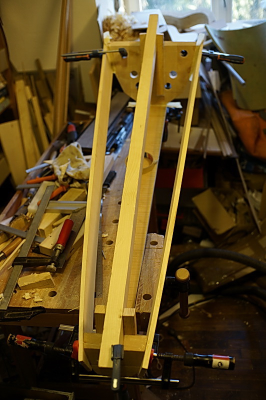

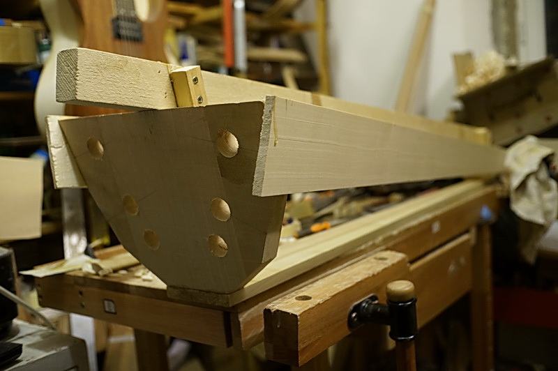

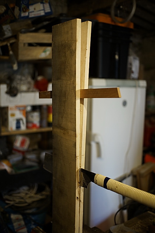

Donc voila la suite

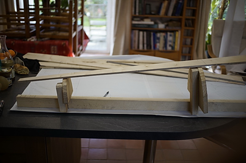

J'ai fabriqué un gabarit de montage de la caisse à partir du plan développé (+/-) à l’échelle, dessiné avec des crayons (rien de CAO et autre modernitude)
Ce gabarit est identique à ceux utilisés pour fabriquer des embarcations légères en bois. (ça tombe bien j'en ai fait 3).
Refendre l'érable c'est un cauchemar, j'avais 3 sections de plateau de 150cm sur 15 en 27mm d'épaisseur à transformer en planchettes de 7mm d'épaisseur. Si j'avais été bien équipé et/ou bien entrainé, j'en aurais tiré trois par planche, je n'en ai fait que 2. J'ai fini par briser la scie japonaise de la photo, et j'ai achevé la travail à la scie sabre et à la circulaire, un vrai massacre. J'ai faillit sortir la tronçonneuse. Bref 3 heures de boulot pour 7 petites planches.
Maintenant l'ajustage et le montage, cela sera moins fatiguant mais ça risque d’être assez compliqué à cause du fait que j'ai choisit un profil qui varie le long de la caisse, histoire de maximiser le volume interne tout en préservant l’intérieur des cuisses des instrumentistes. Donc les angles de raccordement entre chaque éclisse varie le long de la caisse. On verra ça demain.

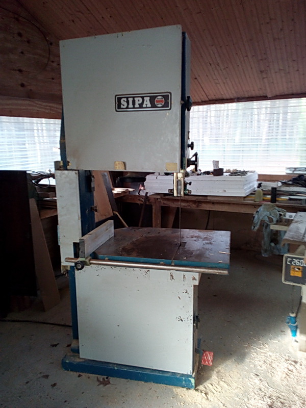

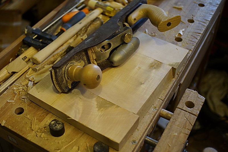

Ça avance tout doucement, vraiment. J'ai de gros soucis pour calculer les éclisses et les angles de collage sur la base et sur la tête.
Tien voila la base avec mon dernier joujou, un gros rabot à angle faible et fer japonais.
Que c'est agréable de raboter à la bain avec un bon outil.
Comme mes premières éclisses étaient quand même pleine de nœuds, j'ai refendu un autre plateau en disposant du matos du beau-père, ancien mais puissant. Un sacré gain de temps.
Une vielle scie à ruban italienne en 380 volt (1500 watts) et de 38 cm d'ouverture de col. Refendre une planche de 17 cm de large à la volée sans rail se fait facilement, c'est juste très long pour ne pas forcer sur la lame (qui mériterais un bon affutage et avoyage).
Un rabot dégauchisseuse, scie de table, toupie et mortaiseuse avec table micrométrique, le top. Suffisamment puissante pour ne pas créer d’éclat à la surface du bois.
Mise en place des éclisses supérieures et latérales plutôt épaisses pour structurer la caisse, je les affinerais plus tard. Le tout collé à l'époxy, j'ai 600 kg de tension.

Re: Harpe 34 cordes en érable.
Ça fait tout drôle quand on a l'habitude de voir des guitares, on sait tout de suite à quoi servent les différentes pièces.
Là, je suis tout perdu. Heureusement que je sais à quoi ressemble une harpe finie

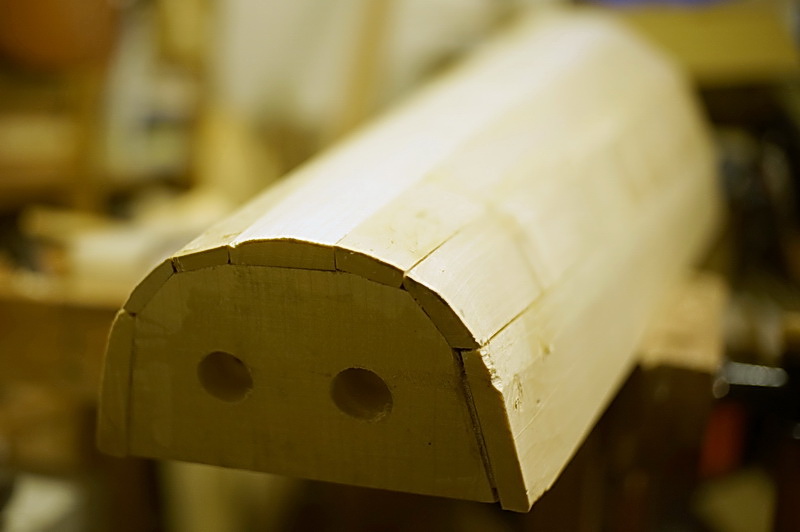

Seule la jonction des éclisses de flanc ainsi que la postérieure est collée à l'époxy. Tout le reste le sera à la colle à bois.
Les raisons: Primo c'est ma première harpe et la peur de rater est là.
Secundo, ces 3 pièces ainsi que les massifs haut et bas sont structuraux, le risque de reprise est faible, de plus comme le design est maison, et la compétence est faible pour concevoir des éclisses assez épaisses (donc raides) avec des angles de jonction tout autre que du 90° et variable suivant la hauteur, je n'ai donc pas pris de risque de ne pas avoir un collage parfait à cause des surfaces pas parfaitement jointive.
Tertio, le collage époxy, ainsi que la stratification, c'est un truc que je connais pour avoir fait des embarcations dans le passé.
Sinon j'ai posé les autres jeux d'éclisses, beaucoup plus fines (donc souples) et j'arrive à les joindre de manière satisfaisante et je les ais collées à la titebond III car cette harpes est destinée à se déplacer.
Bon c'est vrai que cela ne se fait pas l’époxy en lutherie, mais je pense qu'utilisée avec parcimonie c'est un plus non négligeable quand les pièces sont sous une forte tension. Je n'ai eu besoin que du volume d'une cuillère à soupe pas complétement remplie (4ml +/-).

Je viens de finir l'assemblage des éclisses, et j'ai terminé à la Titebond III, très bonne colle, vraiment. Rapide (mais pas trop) mais avec une salle couleur brunâtre. (avant j'aimais les vinyliques mais j'y suis devenu allergique et pas que au contact, aux solvants surtout, donc exit).
Je pense qu'utiliser plusieurs type de colle peut poser problème en cas de gros coup de chaud, certains montages vont lâcher et d'autre vont résister au delà du raisonnable et détruire la structure.
J'ai vu une fois une harpe se désassembler car restée dans une véranda au soleil. Elle était parfaitement réparable car tout était fait à la colle animale. Cependant si elle avait été assemblée à la vinylique, elle aurait probablement pu résister.

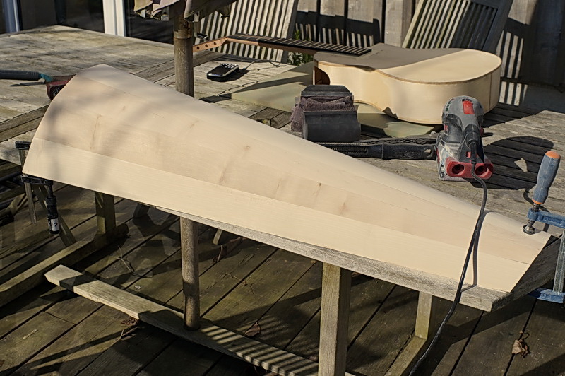

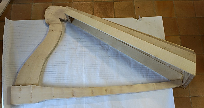

La caisse avance, voici mise à coté du plan et des ébauche de la console et du pilier, ça commence à ressembler à quelque chose.
Un masque de cochon, non?
Séance de ponçage avec le premier vrai beau jour.

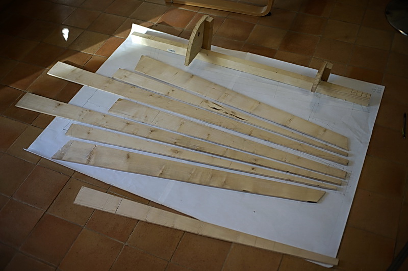

- Messages : 6032
sur la pointe, il y a des beaux jours (à venir?) car j'ai légèrement raté le calepinage des éclisses, qui se referment et tournent vers l’intérieur. De plus l'érable est hétérogène avec un fil qui oscille (mais pas ondé) et le rabot (même à angle faible) arrache souvent. Pour cacher ça je me demande si je vais pas inclure un filet léger genre noir/blanc/noir de 1.5mm entre chaque éclisses. Elles font entre 9mm et 6mm d'épaisseur, donc j'ai largement la place de les mettre sans affaiblir la structure.
Sinon les jours sont presque imperceptibles après ponçage (sauf à 2 ou 3 endroits) car la zone de contact est légèrement en biseau. Mais oui, ça fait pas pro j'en convient. Je ferais mieux pour la 2eme.

- gema1831
- Messages : 6587
- Localisation : Belgique
je me suis permis cette réflexion, car ceci :
On vois bien que les largeurs des planches ne suivent pas le gabarit.
