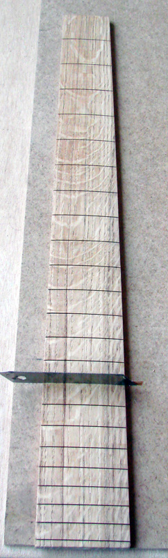

Re: "Raaka" - Touche radiusée P13
Message par S-oxyde »
C'est une veine qui court le long de la touche ce machin sombre et légèrement rougeâtre (à gauche de la dernière photo) ? :heu:
Sinon félicitation ça avance vite par chez toi :beer:
Sgt. Gaby
Messages : 14903
La veine n'est pas critique, on en a déjà parlé dans la phase de conception ;)
Elle est juste plus foncée c'est tout la texture est identique au reste.

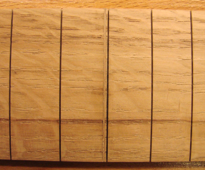

J'ai donc donné quelques coups de scies à frettes ;)
Bon, j'ai merdé sur une côte ... très proche, j'ai donc scié à la bonne cote et bouché le trait foiré ...
C'est propre.
C'est beau.
Messages : 14903
Merci :)
Bon, c'est pas trop mal mon petit rafistolage ...
Dagda :beer:
Tu aurais mieux fait de boucher avant refaire la rainure, tu aimes le risque :shock: !
D'ailleurs, repasse un coup de scie dans ton trait, ça a du le refermer un peu (ça se devine aux deux extrémités sur la photo :wink: )

Dagda a écrit :Merci :)
Dagda :beer:
C'est propre, mais ça risque de se voir, tu pense que la frette va tout cacher?
Messages : 14903
Kralizec a écrit :Tu aurais mieux fait de boucher avant refaire la rainure, tu aimes le risque :shock: !
Ouaip ... et ça s'est plutôt bien passé :mrgreen:
Kralizec a écrit :D'ailleurs, repasse un coup de scie dans ton trait, ça a du le refermer un peu (ça se devine aux deux extrémités sur la photo :wink: )
Vi c'est prévu, ça s'est un peu pincé avec le bout rajouté ;)
Par contre, j'ai un décalage sur la 7eme frette ... en gros faudrait que je décale le trait de 0.5mm ... ça vaut le coup de refaire une coupe?
Kin'z a écrit :C'est propre, mais ça risque de se voir, tu pense que la frette va tout cacher?
La frette ne camouflera pas le défaut, du moins pas la frette que j'ai actuellement, enfin en même temps c'est juste sur le bord, faut bien un défaut :mrgreen:
Re: "Raaka" - Touche radiusée et slottée P13
vaut mieux refaire un coupe pour la tranquilité de l'esprit :wink:
mais c'est vrai que c'est l"épaisseur de la scie en faite

guyzard a écrit :c'est l'occasion de changer de touche pour une moins moche ? :sif:
Désolé :ang:
J'avoue que je n'aimais pas trop la touche, mais je la trouve plus jolie une fois slottee.
Pour ton 1/2mm, je ne sais pas trop, mais vu que tu joues que la zik de bourrin ca devrait pas s'entendre :mrgreen:
Messages : 14903
ludobag a écrit :vaut mieux refaire un coupe pour la tranquilité de l'esprit :wink:
super_taz a écrit :Pour ton 1/2mm, je ne sais pas trop, mais vu que tu joues que la zik de bourrin ca devrait pas s'entendre :mrgreen:
Ouaip c'est plutôt ça ... je n'ai vraiment que 0.5mm de décalage ... Alors certes pour la tranquillité de l'esprit c'est plutôt pas mal, mais après, est-ce que ça va vraiment s'entendre ... ?
Bon, toute manière je vais la refaire, sinon ça va m’empêcher de dormir :mrgreen:
Les égouts et les odeurs, ça ne se discute pas :prr:
guyzard a écrit :Désolé :ang:
Nan!! :mrgreen:
Bon, par contre le fait que la frette ne recouvre pas rafistolage me turlupine un peu ... mais je ne trouve pas de frettes bronze plus large ...
Meeck
Messages : 3970
Localisation : cherche un peu
Message par Meeck »
Pas moyen d'en refaire carrément une ?
(c'est pas vraiment une question en fait)
ça ne représente pas énorme de bois ni de travaille
là , il est encore temps , après , ce sera trop tard
Messages : 14903
Ca ne me dérangerais pas tellement d'en refaire une, sauf que je n'ai pas de quoi en faire une autre ... ou peut être en merisier, mais pas certain que les frettes bronze aillent bien avec le merisier, contrairement au chêne.
Sinon j'ai du platane, mais bon à la base c'est une table open book ... vais pas taper dedans pour sortir une touche :mrgreen:
Je vais regarder dans mon stock ce soir.
Et non, pas d'ébène ou de palissandre pour ma touche, je m'oriente petit à petit vers la fabrication de guitare uniquement en bois local, là il reste du niangon, mais pour les éventuelles prochaines, ce sera exclusivement du bois commun et européen.
Meeck
Messages : 3970
Message par Meeck »
Tu peux aussi faire sauter la partie entre deux frettes sur une bonne épaisseur (disons a mi-touche) et remplacer par un bout du même bois et retailler un rainure (plus facile a faire dans des bois moins contrastés) ou carrément un bois complétement différent , mais a intégrer avec une déco sur les autres cases .
éventuellement rajouter un filet de touche pour fignoler l'arnaque :roll:
Messages : 14903
Ouaip ... là c'est la 15eme frette qui a eu le soucis ... je fais la même chose sur les autres impaires histoire d'avoir un truc similaire partout :siffle:
Après, remplacer par un autre bois, l'esprit de la guitare n'est plus là dans ce cas ...
Je viens de faire le tour des boutiques en lignes, ben y'en a pas des masses qui vendent des frettes laiton/bronze ... donc en gros faut que je trouve autre chose ........ double touche ... je réduit l'épaisseur du chêne et je colle un bout de merisier en dessous :mrgreen:
Dagda, un peu dégouté quand même
Messages : 14903
Ou sinon, je peux rester dans le noyer ...
J'ai encore la table avec les départs de branches ...
Dagda, reflectionne
alltrax
Messages : 1351
Localisation : Quinsac (33)
Message par alltrax »
A ta place pour ton décalage de 0.5mm je ne me prendrais pas la tête et je laisserais tel quel.
Idem pour le rebouchage, une fois bien poncé et huilé ça ne sera pas moche, et puis ce sera sa marque de fabrique et votre petit secret à tous les 2 :mrgreen:
