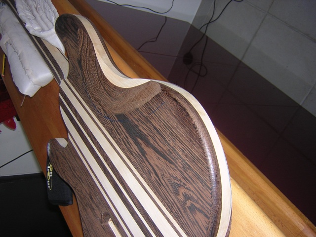

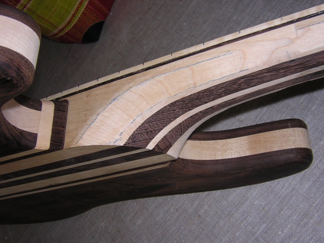

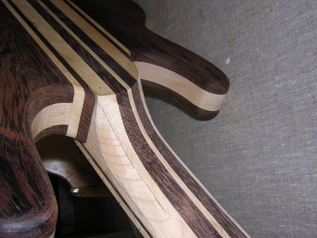

la suite !!
gros terrassement sur le talon :viking:
et avec une grande cale a poncer j'ai raccorder les 2 profils d'un bout a l'autre
ca marche bien, c'est bien droit, et ca va très vite finalement
ou pas...

Ashene a écrit :et avec une grande cale a poncer j'ai raccorder les 2 profils d'un bout a l'autre
Tu as oublié de rajouter que c'est très beau aussi :app:

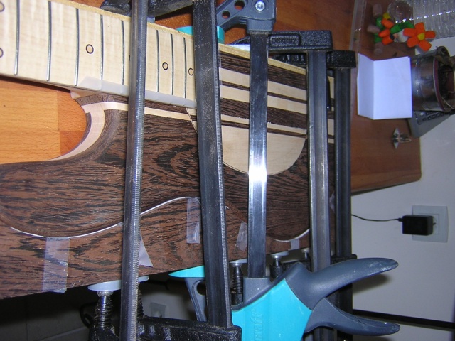

Merci les gens

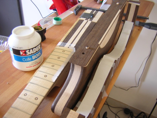

j'ai avancé un peut
j'ai fait 2/3 bricoles avant de coller l'ensemble genre faire déboucher le trou pour le fil de masse sous le chevalet, les repères sur le coté de la touche (juste des trous de 1.5 reboucher a l'araldite plus sciure noir) et rebouché la fissure sur le plaquage de tête et percé pour la prise jack
j'ai mouillé le plaquage pour avoir une idée une fois vernis et la fissure deviens très peut visible
pas comme sur la photo :sif:
et j'attaque le dernier gros collage :linux:
les préparatifs :old:
demain je colle le bas :viking:
ou pas...

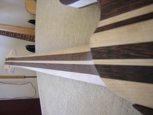

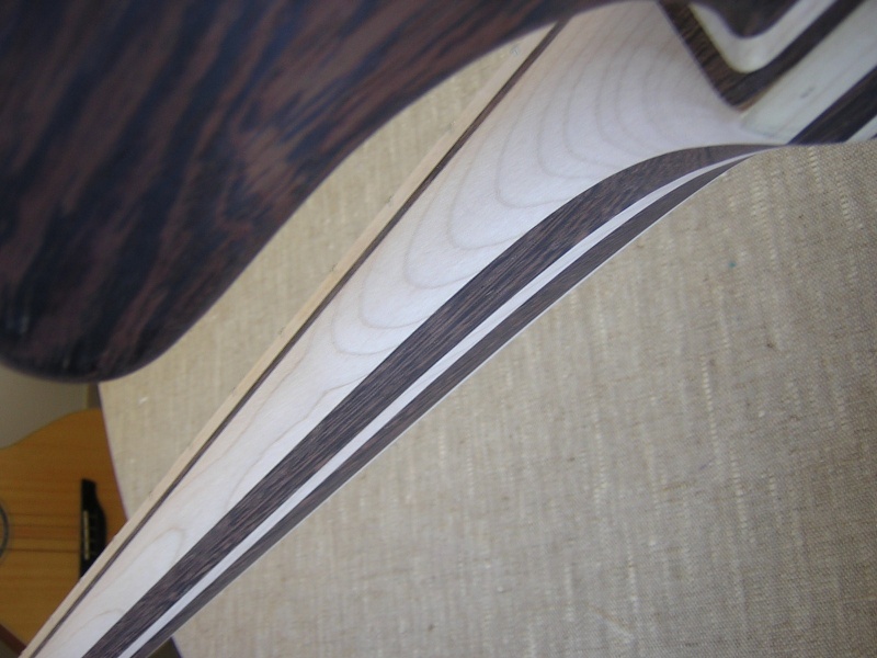

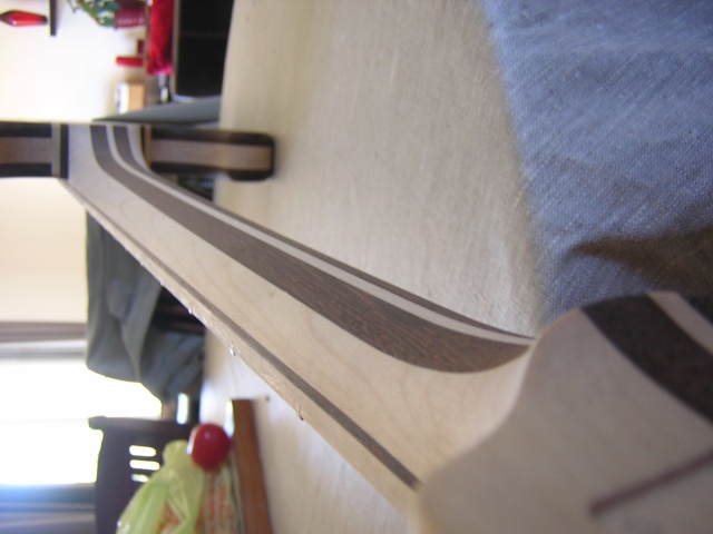

bon voila tout est collé
et j'ai dégrossie les chanfreins
vu qu'il reste que la défonce micro a faire, j'ai maintenant une idée plus précise du poids de l'instrument ...
c'est lourd :mrgreen:
ou pas...
