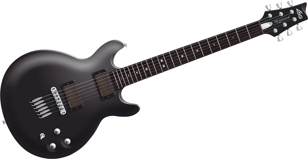

J'aimerai savoir quels outils utilisé pour faire ces especes de goutes d'eau au niveau des cordes traversantes! merci :D
Messages : 16483
Ce sont des inserts spécifiques, non ?
xam62
Messages : 122
Enregistré le : mer. 23 août 2006 12:58
Localisation : Bled a coté de BOulogne sur mer
Message par xam62 »
non c'est creusé dans le bois et peint en gris

peu etre avec une petite fraise cuvette, et 2 rails inclinés pour la defonceuse
demande a spartacus il te repondra surement tout de suite :wink:

cissou a écrit :peu etre avec une petite fraise cuvette, et 2 rails inclinés pour la defonceuse
Pas bete!

en meme temps ca doit etre fait a la CN chez lag

A mon avis ils ont des machines spécifique pour faire un truc pareil mais c'est réalisable avec une gouge

oui c'est fait avec une fraise boule, ensuite le peintre fait des masques et peint l'intérieur en gris. à priori, moi je le ferais avec une lime queue de rat, selon le même principe que le scalloping....
Sinon je sais pas si ca a été dit mais il y a quand même des ferrules sur la table... (et au dos aussi bien sûr)
