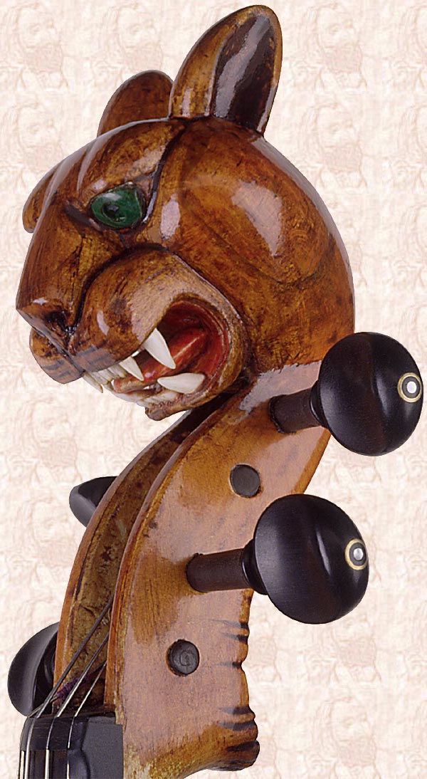

smiley_n
Messages : 114
Enregistré le : jeu. 6 juil. 2006 03:09
Localisation : Mazerolles - Pau - 64
Message par smiley_n »
xam62 a écrit : Ca s'est fatal !!!
:snif:
sans vouloir te vexer xam...c'est surtout d'un très mauvais gout!
moi j'aurais bien vu une tête de caniche...la cela serait fatal(au premier sens du terme!)

xam62
Messages : 122
Enregistré le : mer. 23 août 2006 12:58
Localisation : Bled a coté de BOulogne sur mer
Message par xam62 »
:snif:
Je parlais aussi au 1er sens du terme!! lol :D
Enfin apres les gouts et les couleurs... c'est comme cas que tout se vend!! faut quand apprecier le travail qui a était fait! et la je dit respect!
C'est regulierement que la volute des instrument genre vielle, viole de gambe, contrebasse presente ce genre de sculpture, pris isolement, c'est vrai que sa peut paraitre de mauvais gout, mais il faut voir l'ensemble dut ravail de sculpture et d'incrustation faits sur l'instrument pour porter un regard objectif sur le bon ou le mauvais gout de se travail.
Messages : 15840
aymaleo a écrit :C'est regulierement que la volute des instrument genre vielle, viole de gambe, contrebasse presente ce genre de sculpture, pris isolement, c'est vrai que sa peut paraitre de mauvais gout, mais il faut voir l'ensemble dut ravail de sculpture et d'incrustation faits sur l'instrument pour porter un regard objectif sur le bon ou le mauvais gout de se travail.
Je plussoie d'autant plus que j'ai déja vu des volutes sculptées de toutes beauté...
NiKkO
Messages : 903
Enregistré le : jeu. 2 mars 2006 19:48
Localisation : Igny (91)
Message par NiKkO »
c'est un sacré boulot ,c'est clair fait aimer ,les asiatiques le font beaucoup sur leur instruments ,j'ai vu une fois une volute tête de dragon c'était magnifique !
je trouve par contre que le choix des sculptures sont un peu limité des fois pour les volutes.
mais bon c'est pas facile a trouver .
