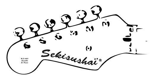

Je me suis un peu amusé sur le logo de la tête que je vais personaliser, voici le résultat :
Qu'en pensez-vous ?
Je vais faire imprimer le fichier vectoriel par un imprimeur sur du papier adhesif, j'ai vu ça sur la faq, apparement c'est une bonne technique pour logo...
Modifié en dernier par Sekisushai le jeu. 13 déc. 2007 19:52, modifié 2 fois.

C'est effectivement une solution, le seul problème étant que le support du logo à une épaisseur non négligeable, qu'il faudra recouvrir au vernissage pour avoir un résultat propre, mais que les bords de découpe resteront visibles (très légèrement).
La solution la meilleure AMHA c'est le décalcomanie. Soit que tu achètes du papier ad-hoc et que tu l'imprimes toi-même, soit que tu le commandes déjà imprimé sur un des nombreux sites internet qui font ça.
Il a été plusieurs fois question de ça dans divers sujets, une petite recherche pour relever les adresses et ... hop ... :wink:

Pour ton logo, il semble que le décalco soit le plus facile a faire et le moins cher. Reste quand même a trouver le bon papier et surtout le prendre fin pour éviter de faire un vernis de 3 cm d'epaisseur. L'avantage c'est aussi qu'on peut rajouter de la couleur. Les gars parlent d'utiliser une imprimante laser mais honnêtement avec une bulle d'encre genre ip4000 (bon d'accord c'est pas la moins chère non plus...) tu fais des miracles ! Un copain a toujours çà en stock si tu n'a pas le matos. :wink:

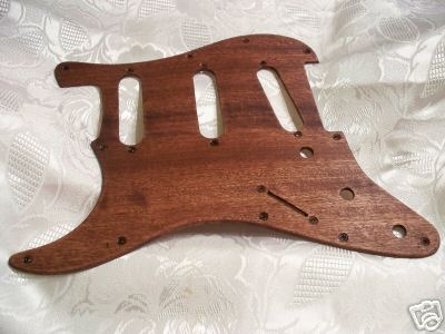

C'est exactement le rendu que je souhaite pour mon pickguard. Il fait mauvais être gaucher des fois : il y a un biseau à 45° sur le tour, si je corrige pour gaucher, j'entame les trous...
Edit :
J'en ai dégoté un en gaucher :
Je ne sais pas si ce sera le final, au pire ça m'en fera un en réserve ;)

J'ai retravaillé un petit peu le logo, ce n'est presque rien, mais j'ai donné plus de courbure, qu'en pensez-vous ?
Les pickguards qui sont fait en collant deux ou trois feuilles de plaquages, c'est stable ? ça doit gondoler de partout non ?

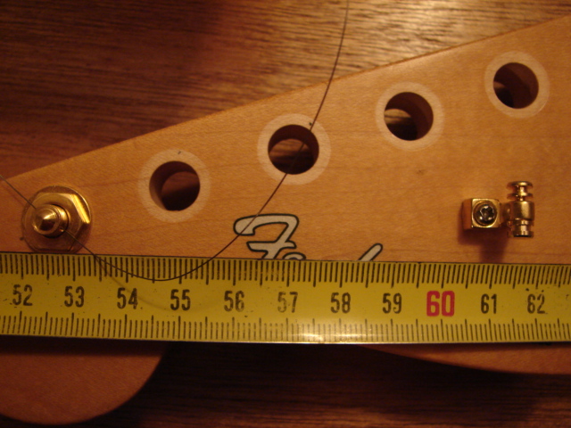

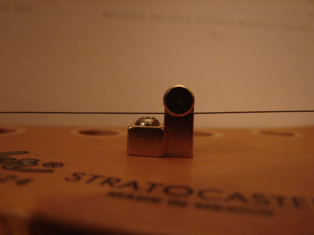

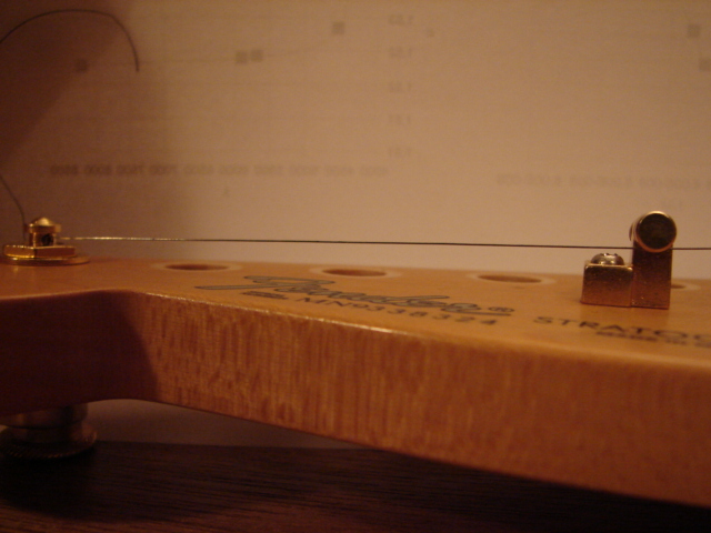

J'ai reçu les mécaniques et les strings retainer qui sont des "roller strings guides". J'ai testé le montage sur mon actuel manche, (je n'ai pas encore reçu le manche mighty mite) et j'ai un doute sur ce que celà va donner... Je m'explique :
- Les mécanies sperzel sont beaucoup moins hautes que des plus standards, ce qui fait qu'elles ne dépassent que de quelques milimètres de la tête.
- D'autre part le roller est énorme, je m'attendais à plus petit mais apparement les dimensions sont les bonnes (11mm longeur, 5mm largeur, 11mm hauteur).
- Le résultat fait que le roller touche à peine la corde en le montant sur le trou prévu à cet effet sur un manche de strat.
- Faut-il rapprocher le roller du sillet pour augmenter l'angle d'inclinaison des cordes ?
- Faut-il laisser comme ça, si ce n'est pas dérangeant ?
- Faut-il ne pas monter le roller ?
- Faut-il faire une défonce de l'autre côté du manche, pour enfoncer plus les mécaniques, de façon à ce qu'elle dépassent plus ?
- Faut-il faire une défonce au niveau des roller pour les enfoncer plus ?
Merci de vos avis et conseils !
Modifié en dernier par Sekisushai le ven. 14 déc. 2007 17:10, modifié 1 fois.
Noodles
Messages : 1145
Localisation : Brest
Message par Noodles »
D'après moi, si le guide touche à peine la corde, c'est probablement que l'inclinaison est suffisante avec ces mécaniques...
Après, si t'a des problèmes de sustain sur tes cordes aigües, faudra sûrement mettre le guide en place... :wink:
edit : au passage c'est marrant, j'avais jamais vu des mécas si petites!
