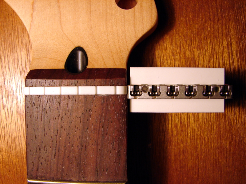

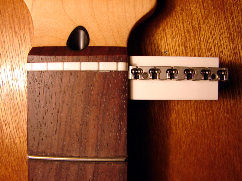

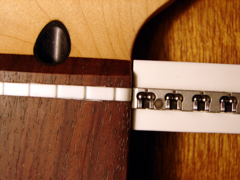

Hello,
Je viens de me rendre compte d'un problème plutôt embêtant pour mon projet :
Le sillet LSR roller nut de chez fender : il est pour droiter...
En fait je pensais que le contact sur les billes se faisait suivant l'axe median du sillet, et que je pourrais ainsi le retourner sans trop de souci..
Mais en réalité le contact est un peu décalé par rapport au plan median.. Du coup, si je retourne le sillet, je fausse complètement ma distance sillet - frette 1...
Une petite image pour illustrer :
En premier lieu le montage pour un droitier, le point de contact de la corde est alors le même que sur le sillet normal
Après quoi, le montage en retournant, donc pour gaucher.
Ici il y a le point de contact sur les billes, est décalé par rapport au point de contact sur le sillet normal => Problème !!!
On peut alors résoudre le problème en montant le Lsr de la façon suivante (voir photo).
Mais ici aussi il y a un souci : L'entame sur la touche est alors trop importante vers la frette 1, ce que je ne souhaite pas. De plus, il y aurait alors l'entame laissée par l'ancien sillet qu'il faudrait reboucher... Je ne retiens pas cette solution.
Enfin, la solution que je compte faire, et c'est là que je demande votre avis, est la suivante :
Je pense usiner les entailles des trois plus petites cordes de manière symétrique au trois grosses cordes. Ainsi, je pourrais monter le sillet comme pour un droitier, mais les entailles étants élargi, cela ne posera pas de problème au passage de la corde.
Seulement l'entaille des trois plus petites cordes est alors trop large, et je me demande si cela peut être gênant lors de bend ou autres actions sur la corde, vos avis sont les bienvenus :)
Ps : Est-il possible de déplacer le topic dans projet en cours, j'ai déjà blindé mon pickguard en bois, il est physiquement commencé le projet du coup :)
A+
Sekisushaï

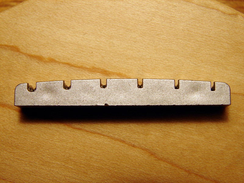

A+
Sekisushaï

Je pense que t'est grillé, n'oublie pas qu'il ne faut rien le long de la corde vibrante, la, même en retounant le sillet et en l'usinant, tes cordes vont vibrer entre les parties arrières du sillet au premier bend de furieux a la 3 ème case, tes cordes vont toucher la partie metallique (qui dans le bon sens fait passer la corde mais non-vibrante)Sekisushai a écrit : (...)

Non, si j'usine les entailles, je ne retourne plus le sillet :
Je le monte comme un droitier, normalement pour un lsr donc.
En fait le problème est que si je monte le sillet en droitier sans usiner les entailles les plus fines, ces entailles se retrouvent pour les grosses cordes.
L'entaille pour le SOL en DROITIER sera pour le RE en GAUCHER,
pour le SI en DROITIER sera pour le LA en GAUCHER
et le MI AIGU en DROITIER pour le MI GRAVE en GAUCHER
Evidemment les entailles seront trop fines pour laisser passer les cordes de MI GRAVE, LA, RE en GAUCHER
J'usinerai donc les entailles de SOL SI MI en DROITIER sur le LSR pour les mettres aux mêmes côtes que les entailles de MI LA RE sur le LSR.
Ainsi je peux monter le sillet comme sur la photo suivante, qui est le montage normal pour un LSR
La seule différence sera alors, lorsque le sillet sera montée, que les entailles de SOL SI MI sur le sillet monté seront à la largeur des entailles MI LA RE, en effet se seront les entailles que je n'aurais pas usinées. Et c'est ici que ça m'inquiète, j'aurais en fait ma corde de MI AIGU qui passe dans une entaille prévue pour une MI GRAVE,
la corde de SI qui passe dans une entaille prévue pour une LA
et la corde de SOL qui passe dans une entaille prévue pour une RE
Suis-je clair, quant à mon problème ?
Sekisushaï
Sekisushaï
