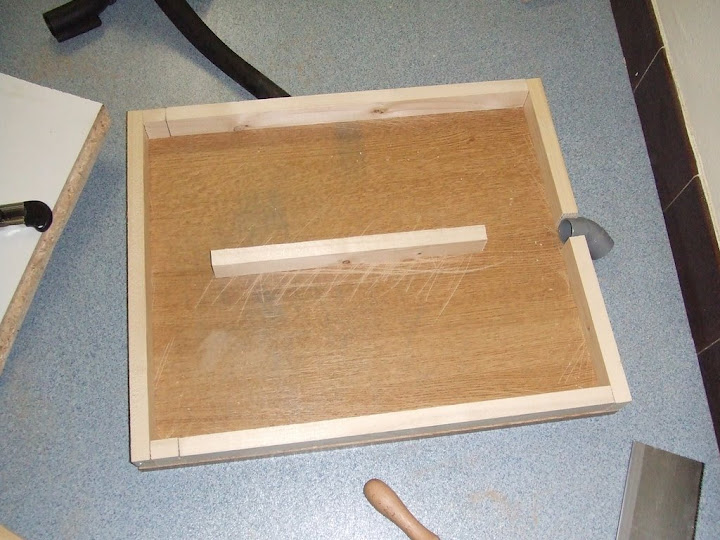

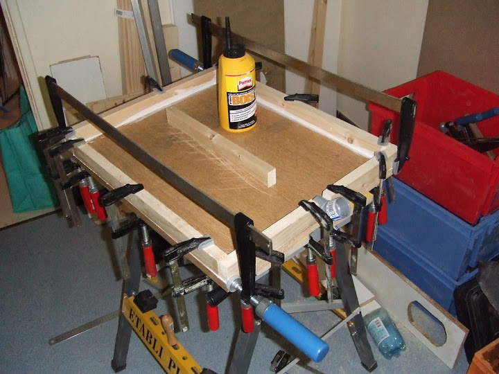

Bon alors en attendant ma pince de 6.35 et ma fraise qui va bien, j'ai commencé à faire une table à surfacer Blaireau Staïle®. :mrgreen:
Première étape, le support pour l'aspiration subplanaire (ouaaaaah).
Tasseaux 20x35 sur une chute de melaminé 20mm. J'ai du passer un coup de rape pour etre sur que ça colle bien.
Pour le plateau du dessus, (qui n'est pas sur la photo encore) c'est une chute de plan de travail de 35mm !!! Alors avec ça si ça bouge
. Deux précautions valent mieux qu'une, donc j'ai quand même mis le tasseau central pour empecher les planches de se plier(
) sous l'effet de la dépression.
Comme je n'ai pas trouvé de petits granulés plastique McGyver, j'ai pris un coude de tuyauterie diam 32mm qui correspond à peu de chose près à mon tuyau d'aspirateur. Je mettrai juste une petite mousse à l'intérieur du coude pour que ça soit pile poil.
La meme chose, collé assemblé.
Demain collage de la table supérieure, des tasseaux latéraux et peut-être les rails.

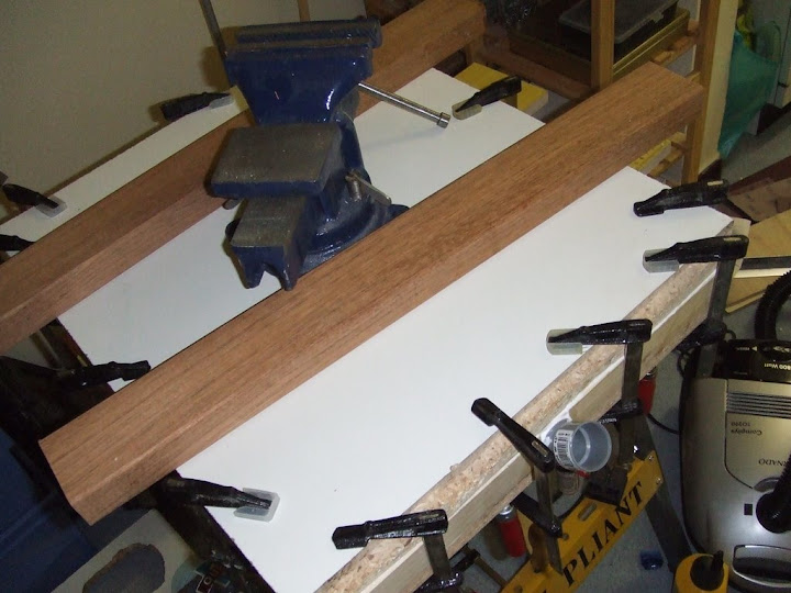

Comme prévu, collage du plateau supérieur ce soir. J'ai également découpé les tasseaux qui serviront au support des rails. C'est du Jatoba et c'est très costaud! (coupés à la main, ça fait les bras
L'étau c'est pour mettre un truc lourd au centre, car il y a le tasseau centrale à coller.
A part ça j'ai reçu ma pince de 6.35mm. Manque plus que la fraise!
Si je détaille trop et que ça encombre, dites le moi je me rends pas vraiment compte... :? (après tout, le tuto de blaireau est déjà tellement bien fait que c'est peut etre inutile que je montre les étapes?)
