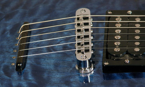

Un truc dans ce genre devrait faire l'affaire non ?Dams la menace a écrit :Moi aussi j'ai entendu dire que ca rajoutait du sustain, mais j'ai jamais fait alors...
Par contre je pense le faire sur ma guitare et je voulais savoir si c'est grave le fait que les cordes touches le bord du chevalet (entre les pontets et les trou dans le corps) Pour pas que ca touche on est obligé de reculer les trous, j'aime pas trop. :? Ou peut etre en faisant un espece de faux cordier qui relèverait les cordes a la sortie des trou (J'sais pas si j'suis bien clair la!)
@+, bon WE!
![Image](http://www.mykaguitars.com/instruments/010/010_bridge01.jpg)
