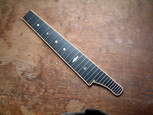

j'étais parti sur une F5 mais je m'attaque à une F4 Gibson like avec touche surélevée qui n'a pas l'air des plus simple . les caractéristiques me sont données par le site Gibson , des recherches avec google et avec les photos affichées je dessine un plan , je la monte avec des bois de récup , des restes de niangon qui m'on servi pour ma ES339 ,il se sculpte assez facilement, pour le manche j'ai un bout de hêtre, de l'ébène pour la touche la plaque de tête et le chevalet.
Je commence par la touche : la radiuser
http://pueyoguitar.free.fr/outils/radius.html
, incruster le repères en ormeaux et poser les frettes qui sont très fines et pas très faciles à clouer.
Ensuite les filets
à suivre....

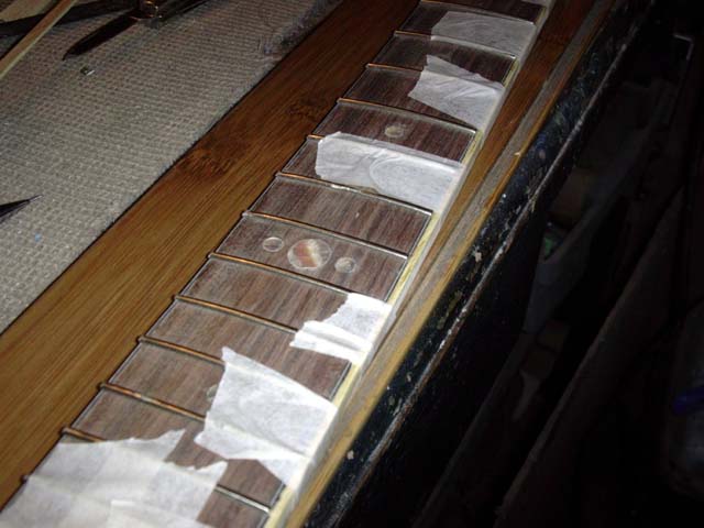

Tu poses les filets après avoir fretté? C'est pas curieux comme sensation de jeux de ne pas avoir la longueur de frette sur toute la largeur du manche? bizarre ma phrase après relecture...

ben en fait, j'avais fait comme ça sur ma gratte en cours...C' était aussi pour ne pas a avoir a couper le bout du pied des frettes, ça me paraissait plus simple comme ça, n'ayant pas l'outil magique appelé, appelé...ben...sûrement qu'il a un nom! pour la sensation de jeu, il va falloir attendre un peu...bien que maintenant que j'y pense, je crois bien que sur l'ibanez que j'ai "dobrotisée", c'est fait comme ça... faudra que je vérifie!
et merci a P; et G; pour leur commentaires constructifs sur mon projet!

On ne voie pas très bien sur la photo, mais le filet est peut-être crénelé au niveau de la frette comme sur les LP.Galadan a écrit :Tiens?
Re: mandoline blue grass f5
Ca veux dire qu'un filet sera réservé pour un diapason précisJacques Ouailde a écrit : On ne voie pas très bien sur la photo, mais le filet est peut-être crénelé au niveau de la frette comme sur les LP.
- Jacques Ouailde
- Messages : 1383
Non, ça veut dire que tu fait un filet de la hauteur des frettes et tu affleure la touche entre les frettes.

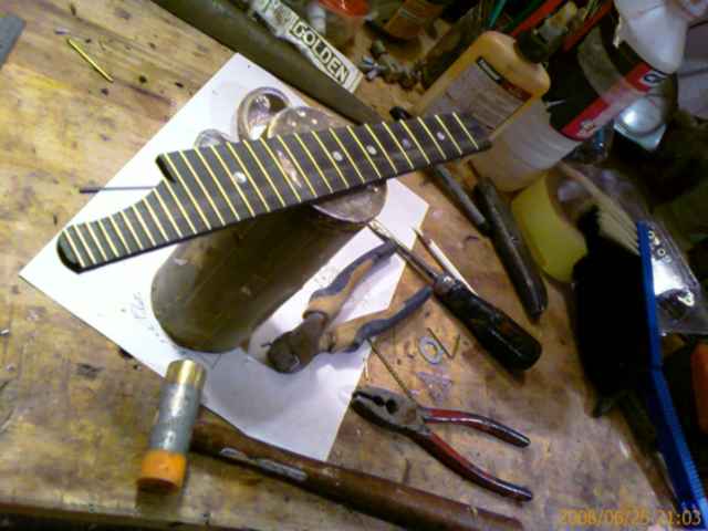

J'ai toujours fait comme cela pour les filets car j'ai pense que c'est fait pour la déco et pour protèger les doigts aux périodes de sècheresse quand l'ébène prends un coup de sec et se contracte , je trouve plus confortable . Quand je mets un contre filet il passe sous la frette avant sciage des emplacements ,mais le filet est toujours mis (par moi) après.
D'un autre côté sur une mando les frettes sont très fines et déjà difficiles à poser donc je n'ai mis que le filet après avoir frotté le bout des frettes à l'éponge abrasive
Je monte les frettes et une fois tout cloué j'arrase
Je ensuite passe plusieurs fois à 45°un papier verre monté sur une éponge dure et ferme ici un reste de papier à l'eau, ce qui va le mieux ce sont les éponges ponçantes mais elles se détruisent vite sur les angles des frettes . En faisant ainsi l'extrémité des frettes ne blesse pas et il reste à les faire briller en passant dessus de la laine d'acier 00
En dernier collage des filets de côté, ici en bambou bien blanc
la pince à couper le bout des frettes se nomme "fret tang nipper " ref :#1626 chez stewmac mais je trouve que cela ne peut servir que pour les refrettages faire toute la touche avec bonjour

Parce que je trouve trop chi....t de poser les frettes déjà coupées à la bonne longueur , j'utilise la plutart du temps des frettes en rouleau et là j'ai de quoi les tenir fermement pendant que je frappe au marteau.
Mais cela n'engage que moi je suppose que cela doit convenir à la plupart .
Super projet, merci de nous détaillé à chaque fois les étapes :app:
Sympa cette idée des frettes qui s'arrêtent aux filets : comment as-tu arasé le filé après l'avoir collé et faire quelque chose de propre au niveau des frettes ? (il semble délicat de le collé à fleur du 1er coup)
Au niveau du jeu, ce n'est pas une gêne lors d'un vibrato main gauche trop appuyé (ou un petit bend en quart de ton), la corde ne dérape-t-elle pas de la frette
(j'avais abandonné un projet ou les frettes s'arrêtaient à mi-filet par crainte d'avoir des problèmes lors du jeu)

Pour les frettes ça ne change presque rien ; sur une folk je fais une touche de 42-43mm à la frette 1 et je rajoute les filets, le sillet de tête est calculé pour 42-43mm au niveau du jeu pas de changement ( juste un peu plus large) le coin des frettes est arrasé à 90° et c'est le ponçage qui les rend non-agressives, d'où un confort pour les doigts malgrés les changements d'hygrométrie (et je sais de quoi je parle en Bearn-pays Basque ) et pas de perte pour les bends.

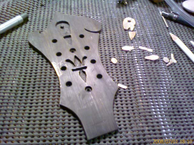

j'attaque ensuite le placage de tête pour en finir avec ce genre de difficulté

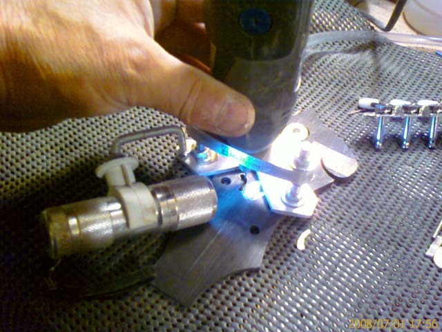

les ormeaux sont découpés reste à les incruster, mon bricolage sur le porte dremel souffle les poussières et éclaire le chantier.
reste à les coller et à monter les filets. ce n'est pas le plus facile
.. un petit coup de gomme laque pour voir les défauts, la photo ne rends pas bien les ormeaux (ce n'est qu'un téléphone)...

Je vois que tu t'amuses toujours à découper toi même tes ormeaux
Bonjour la corne aux doigts!

Je fais cela à la dremel avec une mêche diamantée; pas de corne aux doigts, mais ça gaspille un peu plus et ça fait de la poussière nocive
Ma ligne de conduite est de faire de la lutherie en dépensant un minimum, les ormeaux viennent de bretagne ou un copain me les récolte. Le résultat est moins bon qu'avec des plaques préformatées mais c'est ce qui m'amuse et cela ne coûte que du transport..

Elle fait quel diamètre ta mèche?
