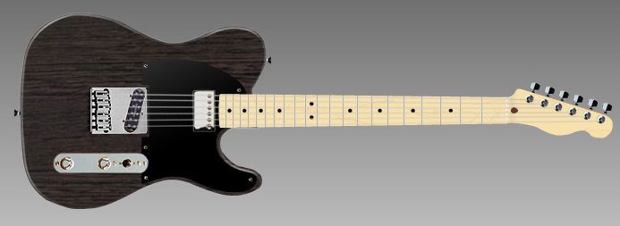

Un relatif beaux temps étant de retour en Normandie et surtout une furieuse envie de me remettre a travailler le bois me revoici de retour avec un projet de type Télécaster :sm7:
Specs de la bête :
Corps : Acajou 35mm
Table : Wengé 10mm
Manche :
Mécaniques : Schaller Autobloquantes
Chevalet :
Micros :
Manche : Humbucker
Chevalet : Humbucker au format simple

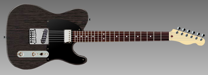

En voici 2 simulations !
La 1er avec manche tout Erable !
La 2ième avec Manche Erable et touche Palissandre

C'est absolument magnifique, cette table en wenge. C'est pas pour me faire l'apôtre d'une approche minimaliste, mais je ferais aussi la touche en wengé, sans incrustes, et peut-être même un placage de tête en wenge aussi, ça lui donnerait une super cohérence esthétique. Et je ferais le manche en acajou raccord avec le dos pour avoir la même cohérence etc... devant que derrière.

J'avais penser a un manche tout en Wengé ! Mais vu le prix astronomique :gr:
Et comme le dos va être fais en Noir ! A la rigueur un manche en Erable avec une touche en Wengé me plais bien !!

Le corps en wengué, super, mais la touche, la tête et le corps tout en wengué j'ai un peu peur que ça fasse "trop"

Pareil, la table est superbe, et j'aime bien la simu avec la touche palissandre.

Je verrais plutôt tout érable avec placage de tête en wengé, pour insister sur le contraste, à la manière d'une "matching headstock"...

captain.bondage a écrit :Je verrais plutôt tout érable avec placage de tête en wengé, pour insister sur le contraste, à la manière d'une "matching headstock"...
Oui là d'accord, le manche tout érable pour trancher... :yes:
