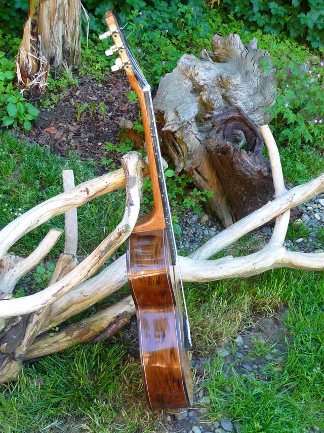

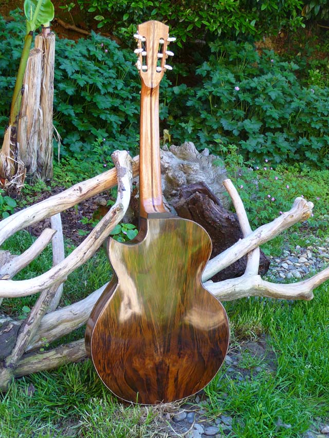

Voilà elle est finie le son se rapproche de ce que je voulais: une Alambra à caisse sapelli .Dans une quinzaine de jours de séchage je devrais en être assez proche.
Ma porte étant mal exposée vous ne verrez que les restes hivernaux du bannanier et un souche en image de fond
Pour le vernis j'ai pratiqué en suivant les conseils de Coriolan92 précédemment je ne polissais pas ,là j'ai fait avec du 2000 à l'eau et du Mirror
CARACTERISTIQUES
fond éclisses : Imbuia
manche :Sapelli+frêne+palissandre
touche,tête,chevalet : ébène
table: cèdre
vernis: gomme laque
mécaniques: Dj Madinter
Modifié en dernier par pueyo le mer. 6 mai 2009 11:37, modifié 1 fois.
