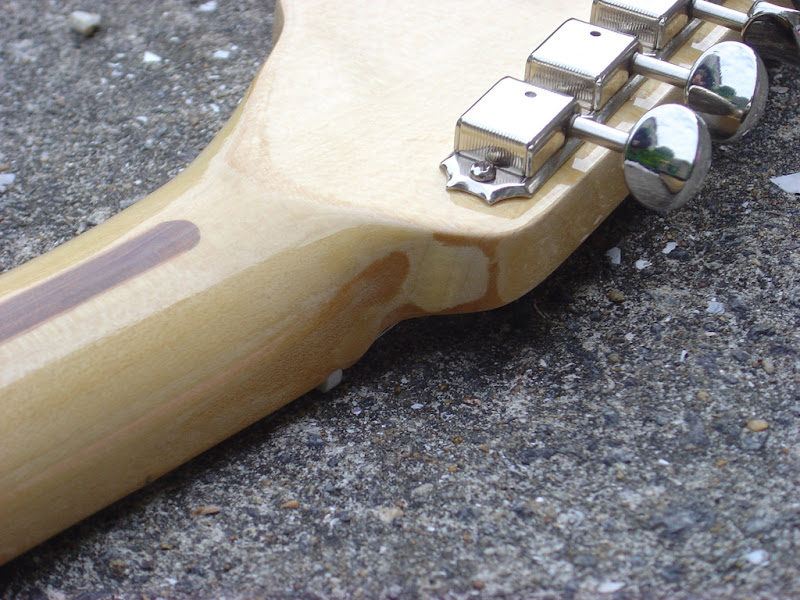

D'abord le manche. Y'a des tâche bizarre qui sont apparues lors du vernis. Ce ne sont pas des reflets hein, ce sont bien des tâches! J'opte pour un fondur inégal (même si on ne voyait rien de ce genre après le fondur), mais je peux me tromper!

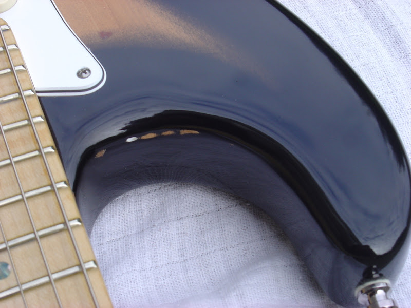

Puis le corps. Lors du dernier ponçage, on essaie de s'appliquer, on frotte bien partout, on voit pas tout parce que ça mousse... et crac. J'ai percé le vernis et la peinture (non, je suis pas un bourrin!)

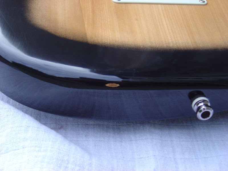

Et pareil en haut (et toujours sur la tranche) :

Et le pire c'est qu'à cete endroit là, j'avais pas poncé jusqu'au bois vu que ça allait être recouvert. Du coup on voit du blanc de la peinture d'avant!

ca, prresque a coup sur, c'est fondur percé, et vernis direct sur bois dans ce coin la.
c'est pourquoi je fondurise plus qu'au vernis. j'ai eu ce probleme en plus leger sur la table de ma basse rouge, donc exit fondur, meme si ca secje plus vite et que ca se ponce mieux.

pour les taches je vote pour un perçage du fondur
et pour les perces de peinture ça fait relique :mrgreen:

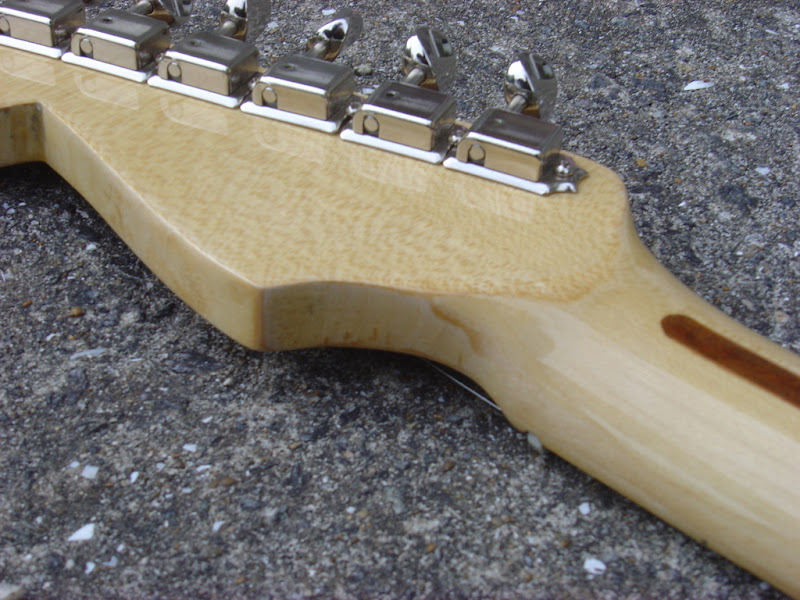

bon nous y voilà

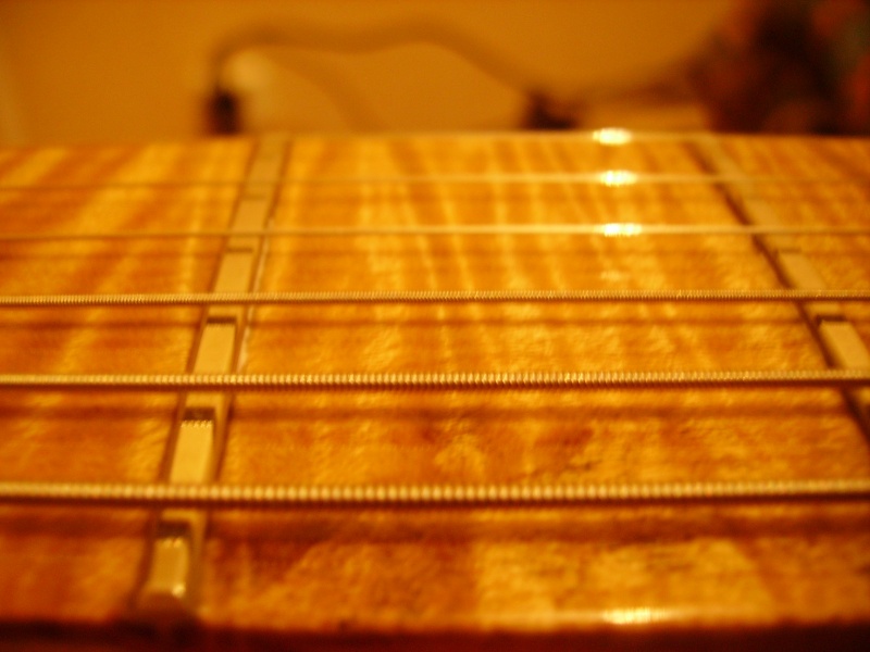

donc la tete esquinter mais ça ressort pas à la photo :? perce de vernis et coup
un frettage pourris
et la cerise sur le gateau le pépé qui se fait la malle
c'est déja pas mal rien que sur un manche
un frettage pourris

Ce serait pas mal pour un frettage chez Gibson :Dludobag a écrit :un frettage pourris

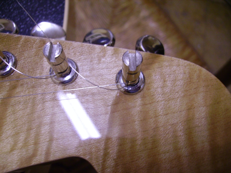

- léger problème d'alignement des mécas côté arrière de la tête :
