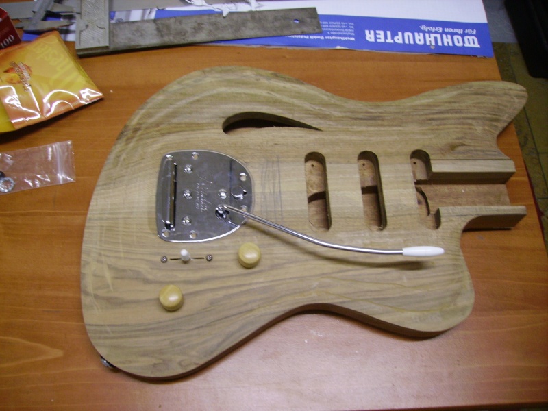

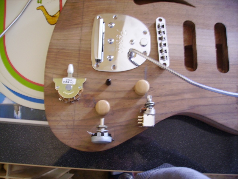

Re: jazz creuse noyer placement electro
j ai regardé c'est chaud mais je pense avoir la solution pour placer les élements
vous en pensez quoi au niveau esthetique et ergonomique ?
sachant que je galbe sur 10 mm et que mon corps fait 42 mm et que le fond fait 5 mm donc 37 mm disponible (la hauteur du selecteur :shock: )
j ai pris en compte qu il faut que la barre de vibrato ne bute sur rien vers l'avant (genre sur une jazz le bouton de volume :roll: )et les épaisseurs necessaire pour tout ce petit monde
c'est hypra design, l'electronique sur table ;)
allez lulu, tu touches au but.
bientot le vernis :linux: :linux: :linux:

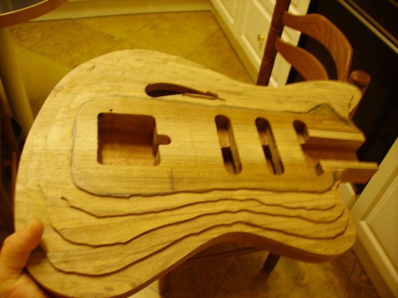

il a fait beau donc j en ai profité :linux:
la cavité electro et sa feuillure qui est à finir en profondeur vu que j ai du me dépecher la nuit arrivais et je voulais faire autre chose que je peux pas faire à l interieur :wink:
là je vais avancer sans dépendre du temps je pourrais bosser dans le garage au chaud :mrgreen:

d ailleur je suis en train de me poser la question j incline le vibrato ou pas :?:
par contre ça va etre leger parsque il lui faut 35 mm max dans le corps ressort devissé à fond et en marche à mon avis 30 mm et mon corps fait 42 mm mais cela serait peut etre plus joli
:wink:

j ai regardé et en faite c est une très mauvaise idée parsque si creuse encore le selecteur ne sera pas dans le corps mais depassera à l arrière :mrgreen: c'est haut ce machin 37 mm donc 42 -37 =5 et il faut qu il soit de 3 mm en dessous de la table :wink:
donc ça reste comme ça, ça passe tout juste :roll:
peut etre moyen de tricher un peu en lui ecrasant les pattes mais il y a pas beaucoup à gagner :wink:
