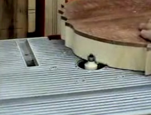

Bonjour à tous, je regardais des vidéos sur la lutherie et j'ai vu deux machines dont je ne connais pas le nom :
machine 1 (pour arrondir les bords) :
machine 2 (pour poncer les bords, la barre noire monte et descend) :
merci d'avance
Messages : 2791
Re: Quels sont ces outils ?
La 1ère , c'est une défonceuse montée sous table , la 2ème c'est une ponceuse à rouleau oscillant .

Est-ce beaucoup utile pour un débutant ou il y a moyen de faire autrement ?
en tout cas merci beaucoup !!!
ca m'etonnerait que les possesseurs de tels engins soient nombreux ici.
on peut tres bien faire sans.
dans la faq il doit y avoir une liste du matos pour debuter, et a coup sur ce n'est pas dedans ;)

Tu parles uniquement de la fraise 1/4 de rond ou de la défonceuse? C'est quand même bien pratique la défonceuse, jusqu'à maintenant je m'en suis servi sur au moins 50% de mes opérations :heu:
je parle de la table pour defonceuse.
la defonceuse c'est presque necessaire, sans c'est quand meme la galere
la fraise quart de rond je crois que je m'en suis servi que sur la strat et la pewee, par souci d'aller vite....

Si vraiment on ressent le besoin vitale d'avoir une defonceuse sous table, c est assez simple a faire soi meme. il existe pas mal de plan que l on trouve sur internet. Perso j en ai une mais j avou que je m en sert plus en menuiserie classique qu ' en lutherie. Ca peut etre pratique pour les defonces de pose de filet ou pour les quarts de rond, cependant mméfiance si on a pas l habitude c'est super dangereux, faut pas laisser trainer ses doigts !!!!

pour la première, ça peut être une toupie non?
Enfin, le résultat est similaire... ^^

La défonceuse, c'est hyper pratique (bien qu'on peut faire sans mais c'est plus long), et la ponceuse, idem.
C'est pratique pour faire de beau chant, mais ya des astuces pour se faire son rouleau ponceur à monter sur perceuse à colonne ou autre dans la FAQ, donc pas besoin réellement de la machine. :)
Messages : 17603
Necromagnon a écrit : C'est pratique pour faire de beau chant, mais ya des astuces pour se faire son rouleau ponceur à monter sur perceuse à colonne ou autre dans la FAQ, donc pas besoin réellement de la machine. :)
Attention, là il s'agit d'un rouleau ponceur oscillant, c'est pas pareil, à l'usage c'est comme comparer une draisienne et un vélo... le rouleau oscillant c'est bôôôcoup mieux.. mais c'est pas donné... et il est vrai pas indispensable :wink:

C'est sur que ça doit être nettement plus pratique une ponceuse oscillante comme ça, bien que je n'en ai jamais utiliser.
mais dans le cadre d'une lutherie amateur, et d'un outillage DIY, viser la ponceuse à rouleau oscillant, ça parait compliquer :)
Et pour un bon résultat malgré tout, un rouleau tout simple, c'est déjà pas mal, non?
(c'est une question ouverte, je ne me suis jamais servi de l'un ou de l'autre. J'avais tenté le rouleau ponceur sur perceuse à colonne mais je n'étais jamais arriver au bout et à un résultat convainquant donc...)
j'ai fait les chants de la premiere (taillee a la ruban sans gabarit) au rouleau ponceur sur toupie.
les autres, j'ai toujours fait un gabarit et un detourage a la defonceuse/fraise a copier ou calibreur sur toupie.
si le gabarit est propre, poncé de long a la main, le reesultat du copiage est bon, reste juste a enlever qques traces en poncant de long au 80 a la main.
et le quart de rond a la fraise, ca marche juste pour une table ou un dos completement plat. a la rape et au papier, ca prend un quart d'heure de plus par coté, mais tu passes partout.
