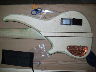

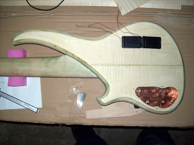

bon bah je vous ai bien écouté :D et le résultat est plutôt sympa, donc je n'ai mis qu'une couche et j'ai utilisé le fer à repasser...j'ai un flippé au début car avec la colle le placage glissait un peu dans tous les sens et se recourbait mais ça va je trouve que je me suis pas trop mal démerdé au final. Et en plus ça m'a permis de rattrapper la défonce d'un des micros qui avait eu une petite sucette :D
une petite photo :D
j'ai aussi plaqué le dos de la tête du manche (j'ai prévu autre chose pour la face de la tête :) )
j'ai un tout petit mm d'écart à la jointure des 2 placages au dos mais ça va avec la teinture ça passera tout seul je pense...
Il me reste encore pas mal de ponçage à faire et du finiolage on va dire.

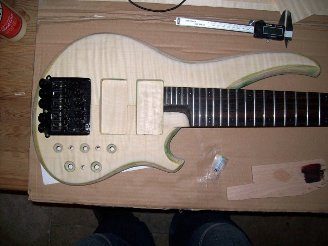

J'ai commencé à faire des testes de teinte et je m'aperçois que le rouge c'est une vraie galère :? j'ai commandé plusieurs teintes, des rouges vifs, un bordeaux, un vermillon,...les rouges vifs me donnent du fushia voir bien rose, le vermillon tend vers le orange, le bordeaux donne un espèce de violet,... :? bref c'est tendu, moi je voudrait un rouge genre blood/cherry...je tente des mélange et je commence à m'en approcher mais c'est misère de savoir vraiment ce que la couleur va donner une fois que le fond dur sera appliqué.
Si j'ai bien compris il faut se baser sur la couleur quand elle est encore humide et non sèche pour avoir une idée du résultat final c'est bien ça?

gaffe à ton joint derrière! avec la teinte, ca va pardonner!!! :?
sinon, c'est très joli. :wink:

+1 ... sauf que Francis veut dire "ça va pas pardonner" ...
Tu as une solution, tu prends une bonne règle et tu découpes une saignée bien droite dans ton plaquage, puis tu y incrustes une languette d'un autre plaquage, une essence plus sombre par exemple, comme de l'acajou, ou du noyer, comme ça on aura l'impression que c'est fait exprés. :wink: mais si tu le laisses comme ça, tu t'en mordras les doigts plus tard parce que ça va vraiment se voir :triste:

Et pour le joint arrière effectivement faudra peut-être le revoir.

Elle est tres belle ta basse comme ca, dommage pour le joint :?

oui j'ai du placage en ébène de macassar comme ma touche, à ce moment faut aussi que je le face sur la face avant...
Si je laisse comme ça, quand je vais appliquer ma teinte noir le joint sera aussi teinté en noir non? si je fais une fine bande de placage en ébène et que j'applique mon noir la bande sera bien noir aussi, je ne risque pas au final d'avoir le même résultat? et de m'embêter pour rien? (c'est mon premier projet et la première fois que je "travailles" du bois donc je pose peut être une question con mais au moins je saurais pour la prochaine :D )
Pour la teinte je veux plus de noir que sur la photo de la Spector, en faite je veux même beaucoup de noir et juste relever l'ensemble avec un peu de rouge et je voudrais un rouge sang...

Non au contraire ! la teinte va augmenter le défaut et tu ne verras que ça, alors qu'une retouche avec un autre placage bien ajusté ne choquera pas au contraire.

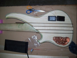

bon pour le soucis du joint une simple bande plus foncé ne me plaisait pas du coup je pense plus à un truc comme ça:
lequel vous préfèrez? je crois que le 2 et ce qui rend le mieux...bien sur je ferais la même chose sur la face
je vais essayer aussi la version 3 mais avec les bandes d'ébène extèrieur un peu plus large...(disons que la solution 3 suit plus le manche donc peut être plus logique...ceci dit y a pas de bandes dans le manche... donc je trouve que la 2 ne choque pas...)

la 2!
mais ca se justifie pas sur la face, je trouve ... :wink:

La 2 aussi !

toutes sont bien mais sur le dos pas devant hein :fessee:
