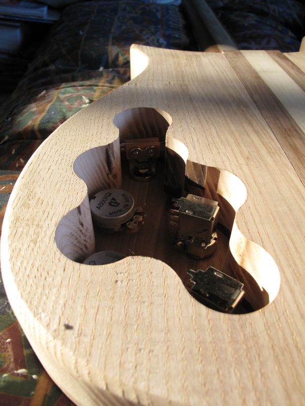

Messages : 7817
Re: Electrique semi-évidée, style Rickenbacker, table traitée
Merci les zamis lutheurs :beer:
Bon c'est pas très fun, mais j'ai criblé le corps de tous les trous et cavités nécessaires à l'électronique.
J'ai pas mal gaspillé de CP à faire un gabarit pour les inserts de chevalet, celui-ci ne supportant quasiment aucune erreur.
Finalement, le bon gabarit a été fait en utilisant le chevalet lui-même comme pré-gabarit: j'ai glissé un forêt bois dans la pièce femelle et marqué le gabarit avec la pointe.
Pour les potars et l'inter, pas besoin de gabarit, ça va très bien à l'oeil.
Côté face, ça donne ça:
Côté pile, j'ai percé à 34 avec la mèche forstner en face de chaque trou.
J'ai fait un gabarit pour rejoindre harmonieusement les trous sur toute l'épaisseur et faire un fond plat, propre et à la bonne épaisseur:
Ensuite, découpe du bout de touche pour incruster le cache micro manche puis test de mise en place des micros.
Ben ça rentre :linux:
Enfin, avancée du jour, j'ai fait un proto d'incrustation de la plaque électro.
C'était mon premier fraisage complémentaire, à la bague à copier et à la fraise droite.
C'est de la balle :linux:
Mais c'est tellement ajusté qu'il faut enlever un peu de matière pour que ça rentre vraiment.
N'rico

Messages : 7817
Re: Electrique semi-évidée, style Rickenbacker: des p'tits trous
Ouais c'est beau mais c'est hyper ajusté et je me suis rapidement dit que c'était problématique:
- Faut rentrer la plaque à la verticale, au premier biais ça coince
- Si on rajoute une épaisseur de vernis, ça doit probablement plus passer
- Pour la sortir c'est quasi impossible sans pousser par l'autre côté et s'il faut dévisser un potar pour sortir la plaque...pffff...
Du coup aujourd'hui, illumination, j'ai pensé à mettre un chanfrein côté corps avec une fraise à roulement à angle faible.
Un truc de ce genre:
C'est quasi parfait, la partie encore droite assure une jointure très propre sans forcer, du fait qu'elle est limitée à environ 1 mm.
La partie chanfreinée guide l'entrée de la plaque qui se loge désormais très facilement.
Bon ça reste un proto en CP et sans vernis.
Faudra voir en conditions réelles.
N'rico
Messages : 7817
Un p'tit up pour ma plaque électro.
La plaque est découpée, la défonce faite:
Ça semble bien mais ya cette P***N de scotch double face qui a lâché prise à la dernière passe de découpe de la plaque.
Ya un gros jour bien moche d'un côté:
Bon ben il reste un autre bout de la même planche, c'est parti pour une deuxième:
Celle là elle est nickel, elle rentre grâce au chanfrein à 30° cité dans mon précédent post:
Je pensais la faire tenir avec des aimants néodyme, j'en ai récupéré 4.
Mais pour retirer la plaque, sans rien qui dépasse, je ne vois guère qu'une ventouse (qui devrait accrocher, si le vernis est correct).
C'est une connerie :?:
Ya une meilleure idée :idea:
N'rico

Messages : 7817
Re: Electrique semi-évidée, style Rickenbacker: question plaque
Merci à tous.
OK pour la prudence avec le vernis :wink:
Je vais faire des tests sur mon proto en CP pour voir quelle marge il me faut.
Et je garde de toute façon la plaque n°1 pour un plan B.
Pour la retirer, je préfère garder une surface sans aspérités, donc pas trop chaud pour une encoche.
Donc ventouse.
Ou aimant central comme suggéré par ludo.
Si c'est un peu la misère pour l'enlever c'est pas bien grave, on n'ouvre pas la trappe électronique tous les quatre matins.
Faut juste que ça puisse partir sans dégâts si nécessaire.
