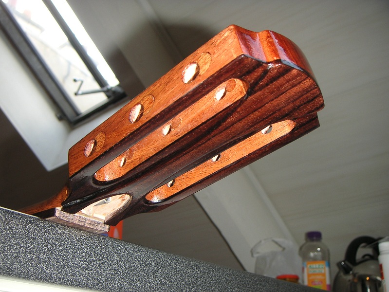

Re: Folk Solidbody - Type Rugged Keziah Jones
Très propre! comment as tu procédé pour sculpter le placage de tête ? parce ce que je trouve ça tellement cool que je veux faire pareil .
- ketzalsoul
- Messages : 170
- Enregistré le : sam. 3 oct. 2009 18:27
Tu as dis "à priori", c'est tout :mrgreen:Meeck a écrit :Bien vu le bricolage , très bonne improvisation , mais :
:dit:
Au moins, maintenant, on en est certain, et ça n'a pas été grand chose à faire pour vérifier.
Avec une lame j'ai suivi la courbure que j'avais déjà formée sur un morceau de médium, en surface, plus plus profondément.willoui a écrit :Très propre! comment as tu procédé pour sculpter le placage de tête ? parce ce que je trouve ça tellement cool que je veux faire pareil .
Puis avec un ciseau à bois, j'ai enlevé un fin canal le long de cette saignée du coté plus bas.
Et après, on ciseaute, on ciseaute, on ponce, on racle, on ciseaute, et on reproche toujours quelque chose à la courbure :bziou:

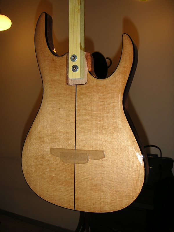

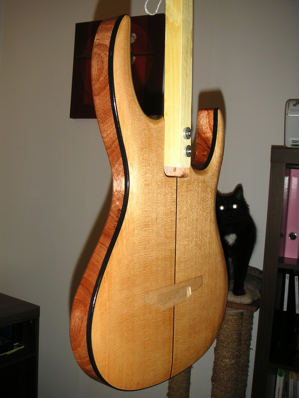

Bonjour,
quelques nouvelles depuis le temps.
J'ai poncé toute ma première guitare pour refaire le vernis au ktm9, le "passage extrême" n'était toujours pas dur depuis presque un an, j'en avais marre.
Ca m'a pris quelques jours de refaire la teinte, et j'ai profité de ça pour résiner les deux (mais ici il n'y aura que la type Lag)
La table est dorée au soleil, j'adore.
Par contre le dosage de la résine epoxy "Cléopâtre" n'est pas toujours évident.
Ils précisent du 50% durcisseur, 50% résine, mais j'ai l'impression qu'il faut un peu plus de durcisseur.
Mon cache electro n'est toujours pas sec en surface depuis au moins 5 jours alors que le corps dosé plus en durcisseur
a tendu suivant les délais de la boite.
Tu fais ton vernis avec un chat noir ? :linux:
Bonne chance j'ai bien envie de l'entendre celle la !
Une fois qu'il a trempé la nuit entière dans le vernis, le chat ne perd plus ses poils . Après tu peux faire un beau vernis :linux:
- ketzalsoul
- Messages : 170
J'avais pensé à le tondre, mais la maitresse n'allait pas apprécier la coupe du petit :aie:
En réalité j'ai plus souvent eu des poils de pinceau dans mes vernis que des poils de chat (à moins que ... :sm: )
En tout cas, merci à tous pour vos commentaires.
La résine est, dans l'ensemble, bien tendue et homogène.
Je vais attendre le weekend pour y passer un coup de 320
