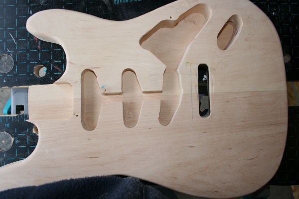

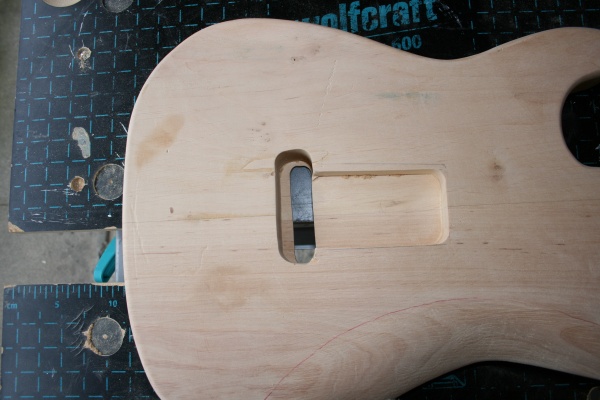

La défonce du vibrato est quand même loupé. :oops: Elle n'est pas droite et en plus un peu décale. Normalement, ca devrait passer mais je vais devoir faire bien attentention en fixant mon vibrato de ne pas me louper d'1 mm.

Bon sinon j'ai fais (reste un peu de ponçage) le passage stomacale.
Là je suis plutôt satisfait :mrgreen:

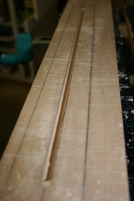

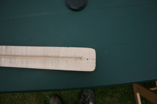

Un petit canal pour le truss
Un p'tit coup de scie sauteuse pour enlever une grosse partie

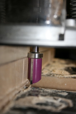

Puis la défonceuse

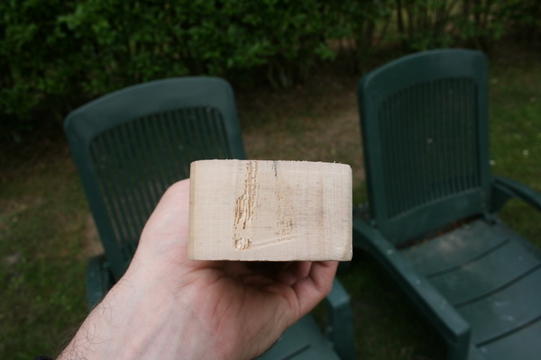

Voilà quelques petits défauts qui je l'espère partiront au ponçage

tu n'as pas peur de laisser tant de queue hors du mandrin de la défonceuse ? :o
J'avoue que là... La sécurité a dit quoi déjà ? ah oui, toujours 2/3 minimum de longueur de queue de fraise dans le mandrin ! Ce violet, c'est du HM Diff ?
Ouais pas faux, j'avais pas fait attention :siffle:
Merci Khassam pour tes encouragements. J'espère bien que ca va le faire. Effectivement la fraise vient de chez hm
Re: Remonteé spectaculaire de la 39ème page ---> Strat suite
guyzard a écrit :tu n'as pas peur de laisser tant de queue hors du mandrin de la défonceuse ? :o
J'ai testé une fois... plus jamais. C'est parti dans tous les sens et ça vibrait de partout... ou inversement. :roi: :baleze: :viking: :fessee:
:sif: sans compter le risque que tu as de la prendre dans la :censure:

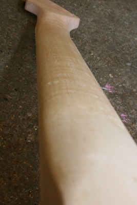

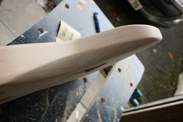

Bon j'ai avancé un peu mais il faudrait peut être que je passe la seconde si je veux en commencer une autre.
Voici quelques photos du galbe. Il y a encore une peu de boulot de finition mais c'est vrai que c'est sympa de pouvoir toucher le manche au fur à mesure de son avancé et de pouvoir voir si ca convient à notre main.
Finalement, au début je pensais acheter un manche tout fait mais je ne regrette pas de mettre bouger pour le faire moi même. Continuons à encourager les gens qui ne se sentent pas capable de faire cette étape :beer: :beer:
Bon allez place aux photos
Image Image
Image Image
Bon allez rendez-vous dans 6 mois :prr:
