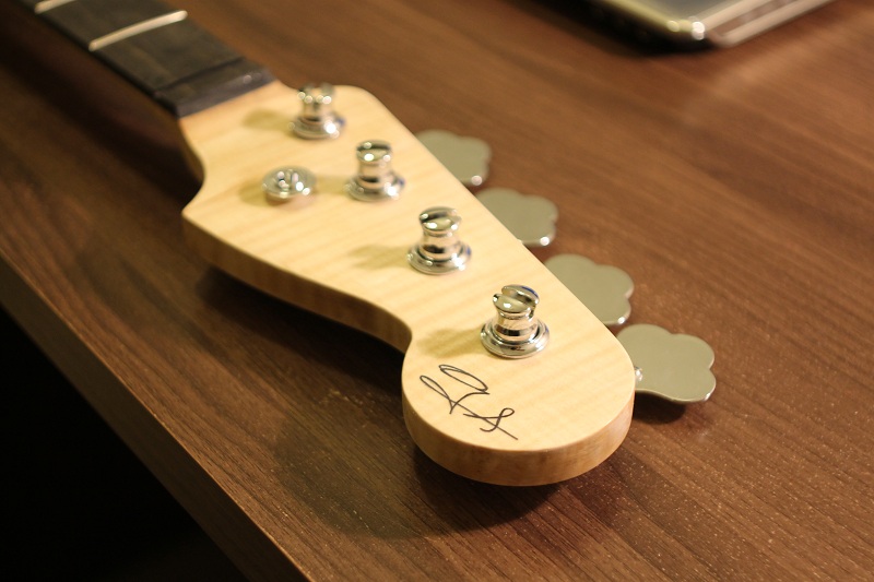

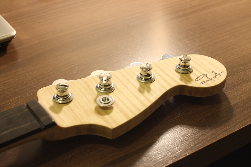

Bonjour à tous.
Une petite mise à jour pour la tête :
- Trous pour mécaniques percés
- Résine poncée et mise à plat
- Signature faite et protégée :linux:
Un de ces jours, il faudrait que je m'arrête sur une signature type pour mes instruments :app:
Normalement, je sors le pot de KTM9 du placard ce weekend.
Gérald.

La signature apposée sur le manche est magnifique.
Tu as utilisé un crayon spécial ?
ketzalsoul
Messages : 170
Re: Jazz Bass Olympic White - GS
Message par ketzalsoul »
Merci pour la signature.
J'ai utilisé un simple feutre indélébile pour la faire
(après quelques essais d'entrainement avant. Mieux vaut réussir du premier coup :siffle: )
Ensuite, je la recouvre de cyano pour être certain de ne pas la poncer.
Ma résine epoxy a tendance à diluer le feutre, alors que la loctite ne réagit pas avec.
Une fois poncée avec l'epoxy et recouverte de vernis, on n'y voit plus rien.

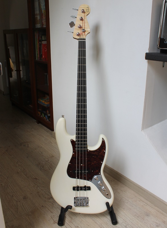

Bonjour à tous, et bonnes fêtes :linux:
Cette petite trêve hivernale m'a permis de finir ma basse, mais pas sans quelques problèmes. :fessee:

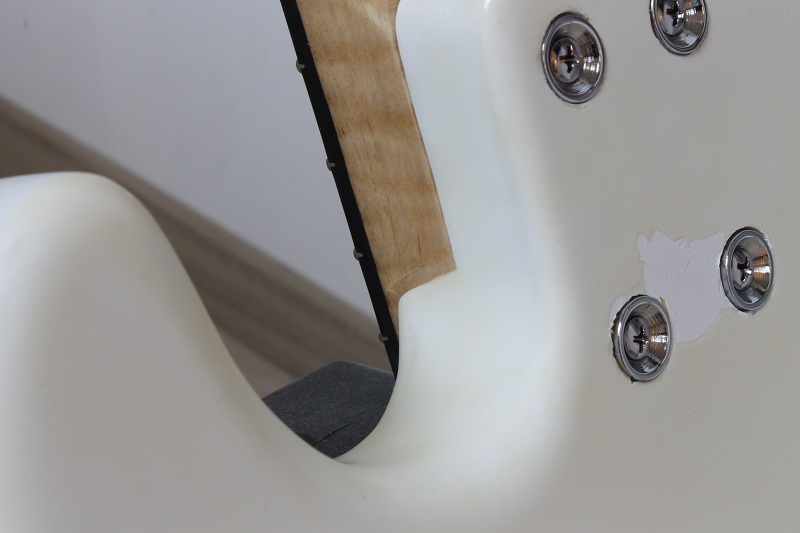

J'ai découvert lors du raclage des cavités pour les micros que ma peinture et le KTM9 avaient quelques soucis d'incompatibilité.
Résultat, le vernis se décolle si on tire dessus depuis les zones déjà décollées. :kalash: :explose:
J'ai préféré continuer la finition jusqu'au 1200 pour pouvoir enfin jouer de ma basse,
ce n'est pas la première fois que j'y reviens. J'ai bien refait la finition de ma première guitare 3 fois :mrgreen:

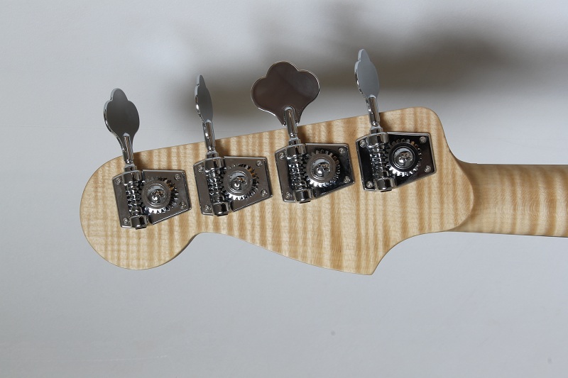

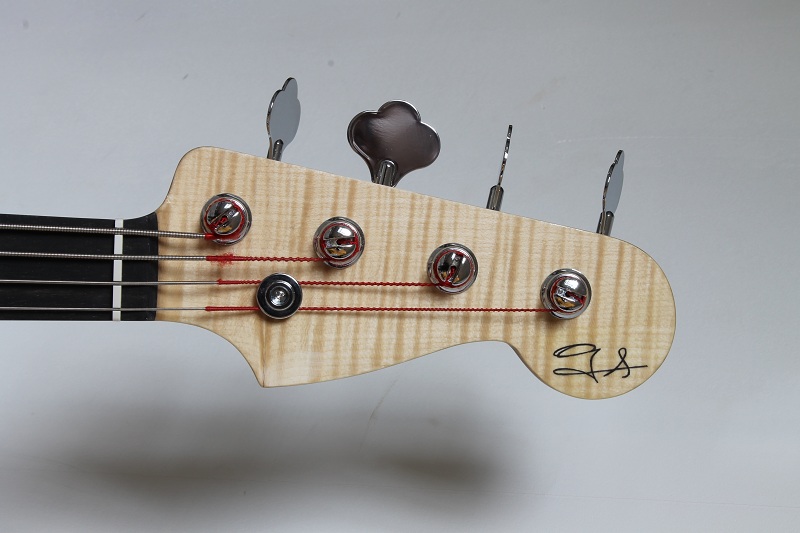

Et pensant pouvoir au moins finir le manche sans encombres, j'ai percé sur la tête
(mais ça encore, j'aurais du m'en douter, je savais qu'il y avait une zone plus épaisse)
Mais au moins, j'ai enfin ma basse :beer:
Je l'ai testé, et pour le peu que je sais en jouer pour l'instant, elle balance pas mal :ang:
Ah cet érable ondé !!!
Quand je le reprendrai, je le teinterai un tout petit peu ambré. Il sera magnifique

On peut voir ici l'endroit où ma scie sauteuse avait vrillée et où j'avais flippoté.
C'est la petite marque claire parallèle à la jonction corps/manche
Et pour les inserts, par contre, le vernis accrochait du tonnerre directement sur le bois dans les défonces.
Ça fait quelques réparations pour la reprise des finitions en 2012
Au final, j'ai voulu faire les défonces pile poil aux bonnes dimensions des micros.
Alors ils rentrent parfaitement avant vernis, mais après, c'est la catastrophe.
Et je me retrouve avec un petit décalage du micro manche vis à vis des cordes.
Donc j'élargirai légèrement les défonces plus tard pour avoir un peu plus de marge
Voici donc ma petite basse (énorme pour mon mètre 67) terminée pour 2011.
Je ne fais pas de récap pour l'instant,
je reviendrai sur le sujet mi 2012 quand je l'aurai reprise, finie, polie, chérie, etc !!!
