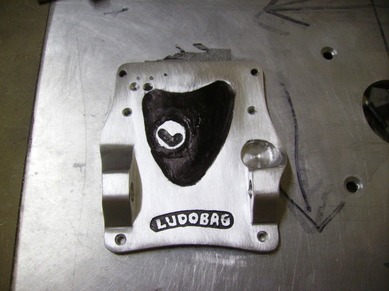

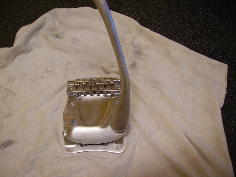

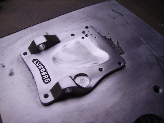

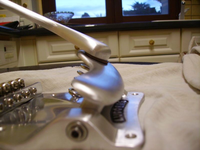

:siffle: je suis pas content j ai massacré mon L et le rond autour
je verrais demain ça me gonfle ce machin

Tu as un peu de finition à faire, c'est rattrapable. Beau vibrato en tout cas.

Faut faire une v2 :linux:

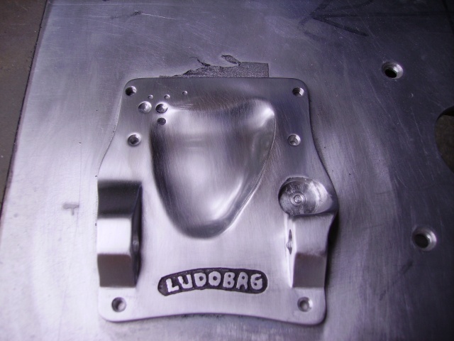

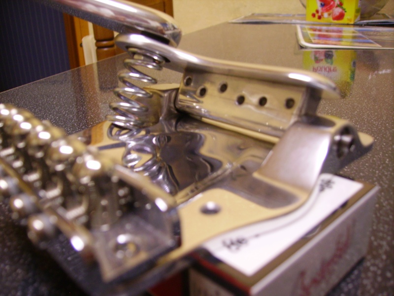

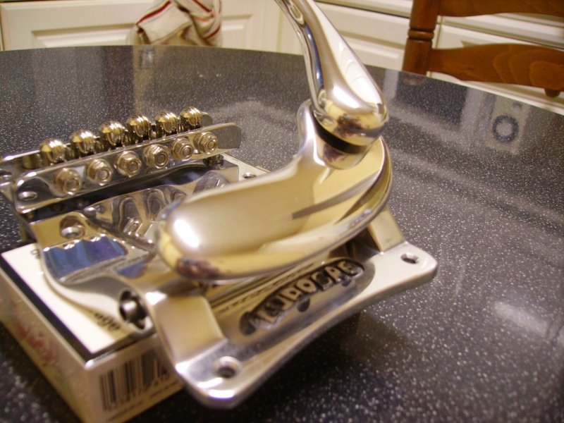

:siffle: depuis ce midi j arrange ça restera comme ça
faut juste que je monte au 2000
j ai mis un peu de belgom dans la cuvette pour essayer ,oui ça brille mais les rayures ressorte d'autant plus :aie:
Impossible de déterminer les dimensions de l’image.
ça vient du forum :siffle:
http://i39.servimg.com/u/f39/15/99/09/81/imgp0368.jpg
http://i39.servimg.com/u/f39/15/99/09/81/imgp0369.jpg

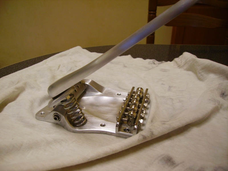

Et pas mal, Ludo !!
comme quoi, poli, ça change tout ! :linux:

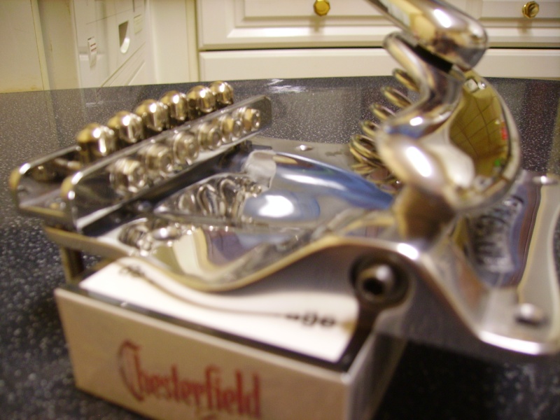

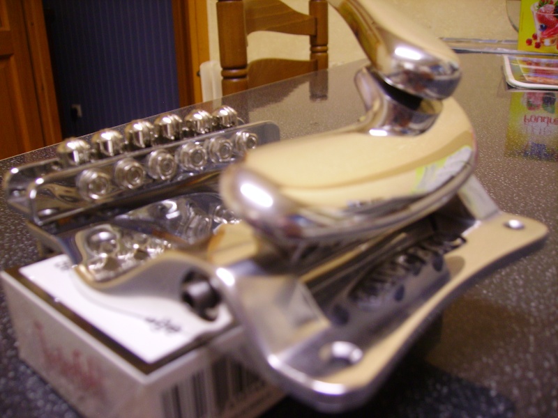

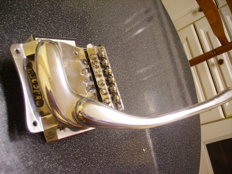

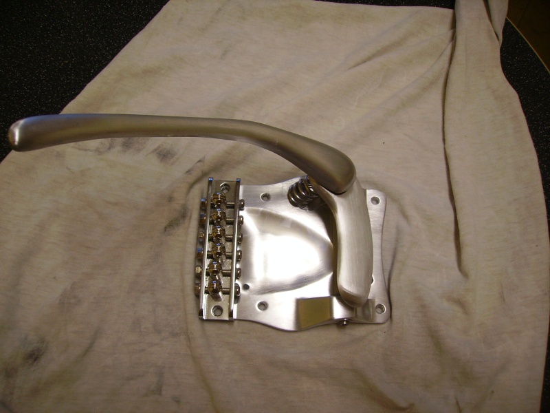

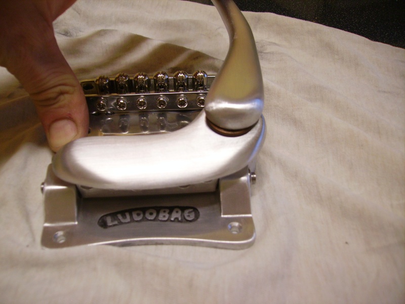

je sens plus mes bras demain je me repose je regarde mes plans pour attaquer mes gabarits et faire des copeaux de bois :linux:
http://i39.servimg.com/u/f39/15/99/09/81/imgp0370.jpg
http://i39.servimg.com/u/f39/15/99/09/81/imgp0371.jpg
http://i39.servimg.com/u/f39/15/99/09/81/imgp0372.jpg
http://i39.servimg.com/u/f39/15/99/09/81/imgp0373.jpg
http://i39.servimg.com/u/f39/15/99/09/81/imgp0374.jpg
http://i39.servimg.com/u/f39/15/99/09/81/imgp0375.jpg
http://i39.servimg.com/u/f39/15/99/09/81/imgp0376.jpg

Re: mosrite of burgundya
Magnifique !!
Comment tu as "gratté" entre les lettres de "Ludobag" ?

Tu peux être content, c'est super.

Super boulot :app:ludobag a écrit ::siffle: depuis ce midi j arrange ça restera comme ça
Par contre le belgom j'ai jamais trouvé ça terrible, dans la même gamme de produit le Ouator est nettement mieux à mon avis, ou le miror ça marche bien aussi sur l'alu (celui pour les casserole en cuivre) et ça coute que dalle en supermarché, mais quelque soit le produit utilisé il faut que le ponçage soit nickel sinon ça donne pas terrible.
Et le résultat ne sera jamais un poli miroir si il reste des micro rayures avant la finition (belgom ou autre) c'est ce qui donne cet aspect un peu flou et bouffe le brillant qu'il devrait y avoir.

dremel avec fraise sur base à main levé car pas de fraise à copier ni de gabarit :wink:JAZZ_PR a écrit :Magnifique !!

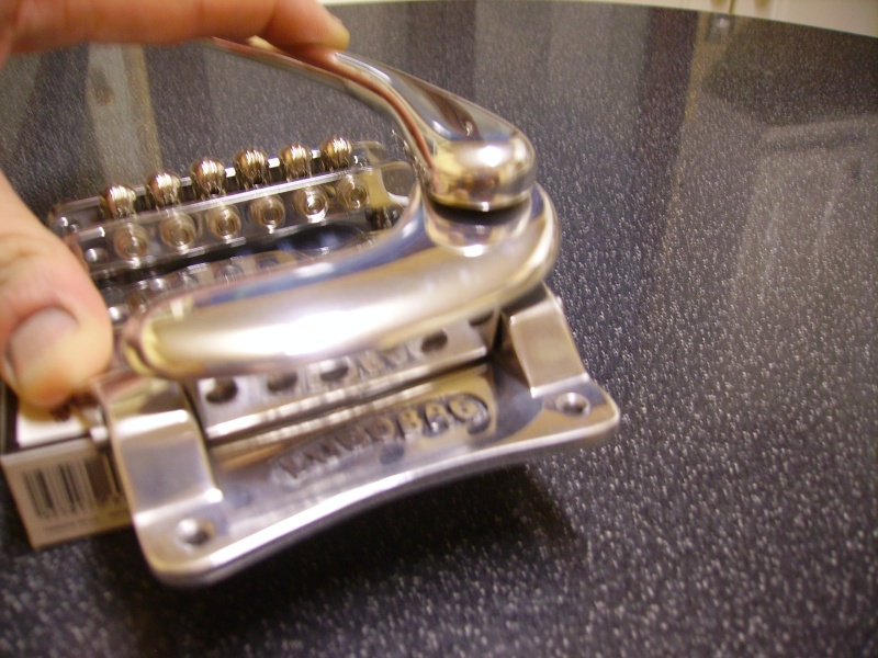

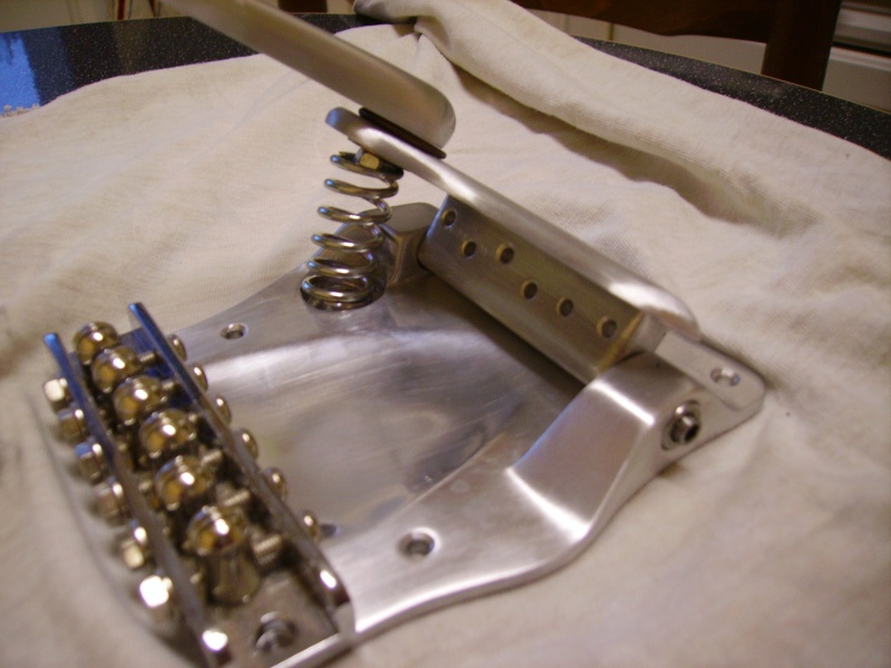

Ha oui quand même ça change... Et c'est beau! :app:
Le ressort est pas un peu grand? Ou les cordes se chargeront de tirer?

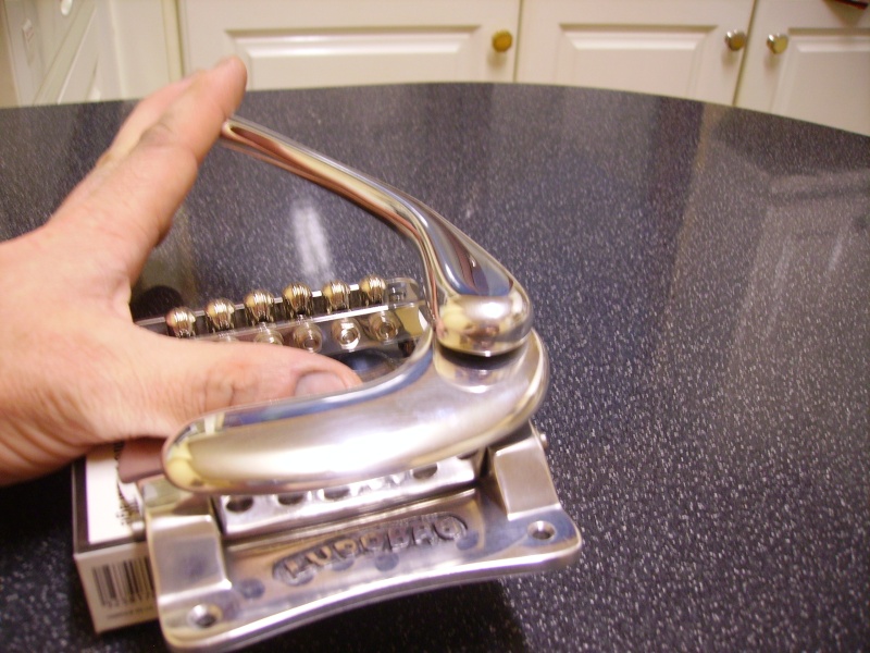

pour le ressort les cordes vont le pousser c'est comme un floyd c'est flottant ce machin :mrgreen:

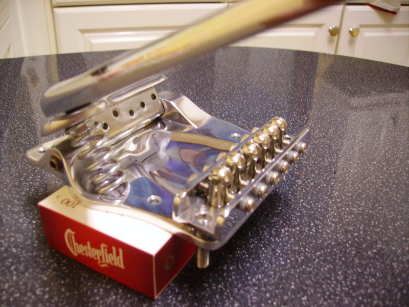

j ai craqué j avais dit que je me reposais
mais maintenant ça brille :linux:j ai quand meme rangé le garage aussi car l'alu ça fout le bazar :pac:
c'est pas parfait non plus j ai trois griffure à virer sur le pivot et la plaque de base qui meriterais un ponçage plus pousser aussi car les gros grains ressortent :wink: si j ai le courage je m'en occuperais mais là ça me va ça fait diy et puis d'ici que le bout de bois soit fini j ai le temps :viking:

Wawwww ! Chapeau bas...
