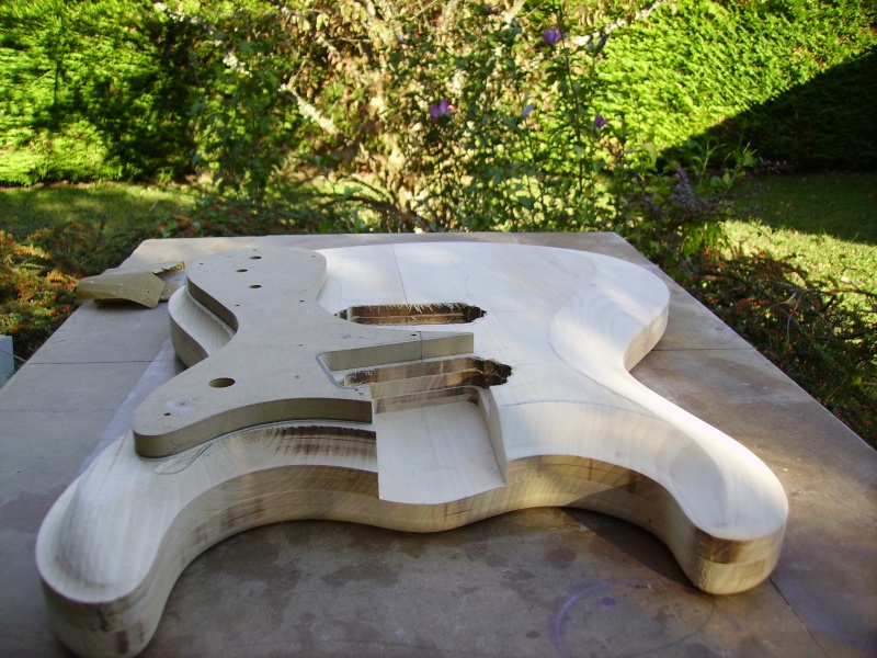

Re: mosrite of burgundya ça avance mais je suis déj à la bourre

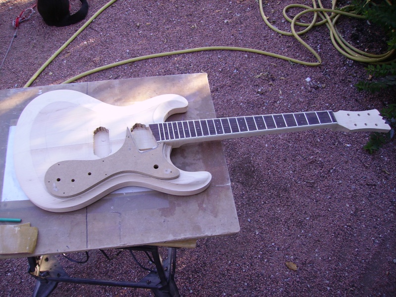

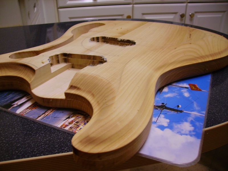

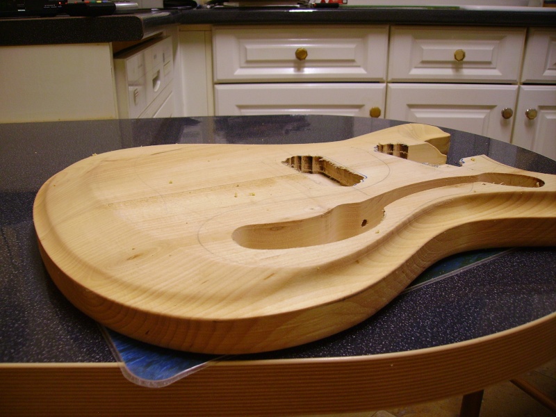

le german carve
je crois bien que je m'est planté j ai zappé le recurve
m'enfin y en a des comme ça aussi :aie:

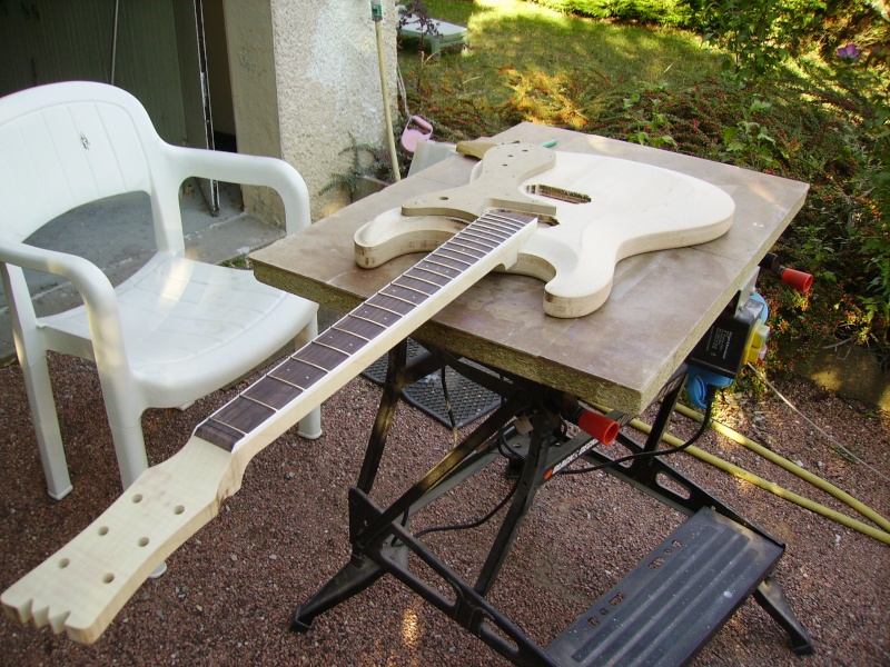

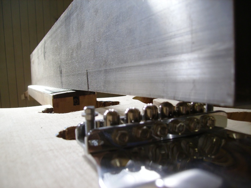

hier j avais mis mon angle sur le manche et approonfondis le neck poket mais je pense qu il faut plus de 2° en fait là je suis pile et il y a plus (je l ai fait à la main sur le marbre je vous dit pas la galère :siffle: )
je vais peut etre en rajouter un poil car là le chevalet baissé a fond je suis juste 1mm en dessous en fait je vais rajouté un pouillème pour etre tranquile
encore ( dixième de marge car va y avoir de la peinture :mrgreen: )
ma plaque est presque fini je me suis bien galèré la prmière en 3mm je l ai tué car 2mm de jeu autour du micro :aie:celle là est plus petite
je vais approcher à la main
super ce galbe :app: :linux:

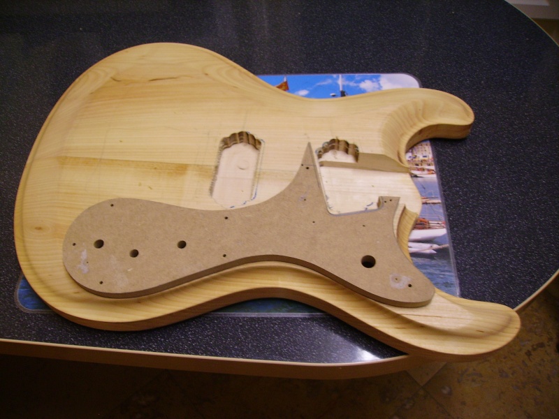

Tu es clairement en train de fabriquer une collection de grattes que j'aimerais posséder... Elle va être superbe cette mosrite like. Dommage pour le cramationnagement des bords, mais bon, t'aime ça poncer hein? :prr: :mrgreen:

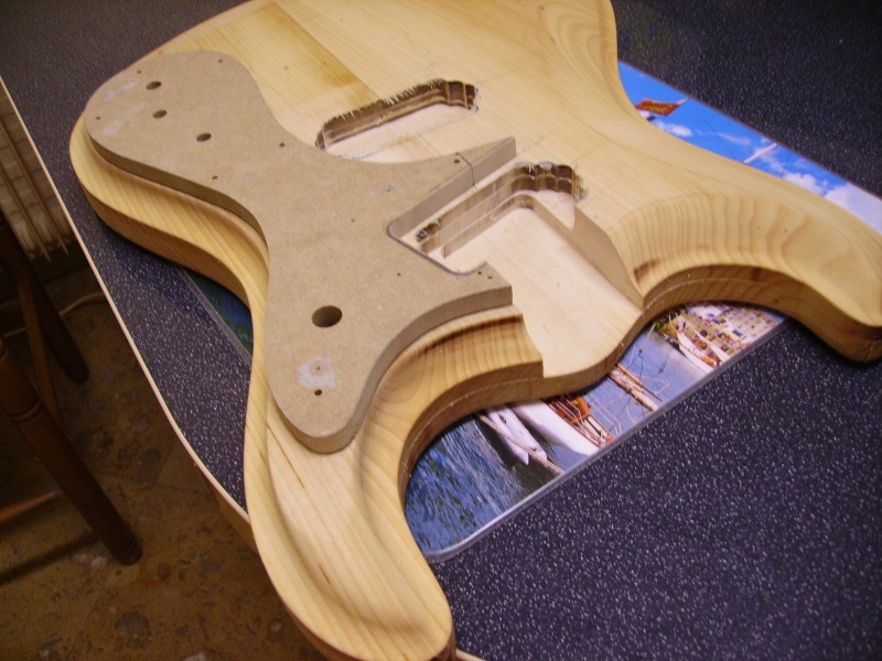

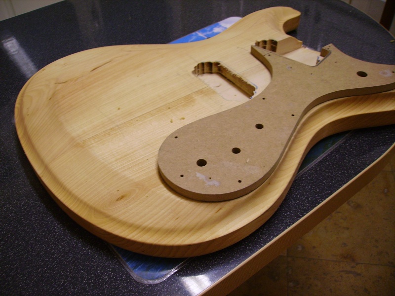

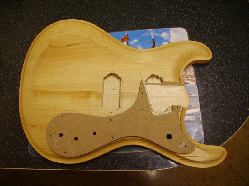

bon j ai refait une bordure avec la defonceuse
j étais à 12mm je suis passé à 15mm mais comme ça j ai un bord et maintenant à la main et papier de verre et j essai de pas la bouffer
sinon cela sera mort :rip:
don j en fait un comme cela ,un peu brut de pomme mais pas le choix

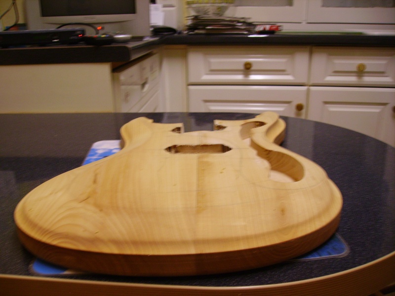

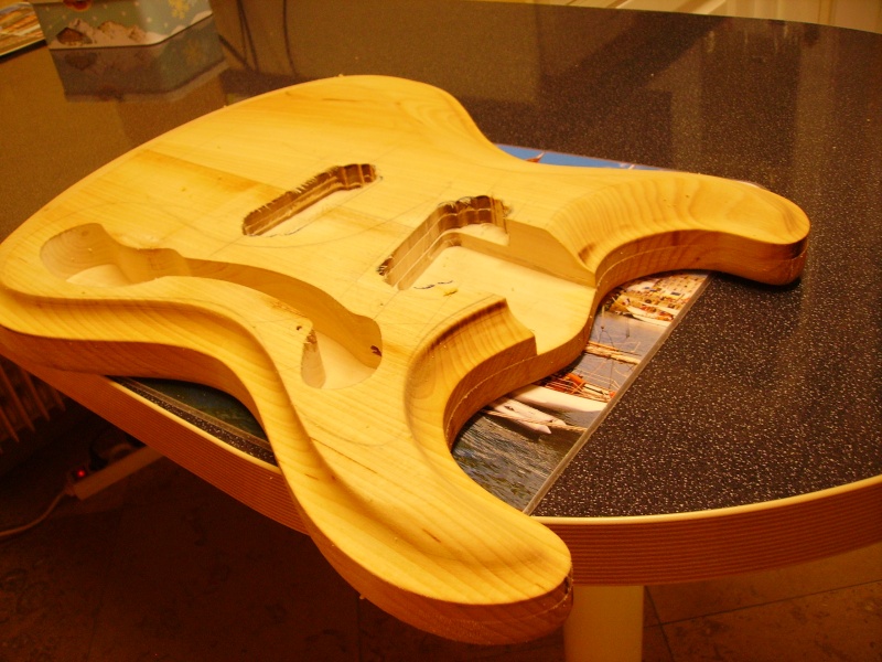

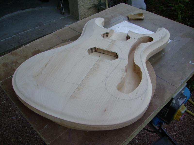

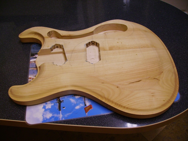

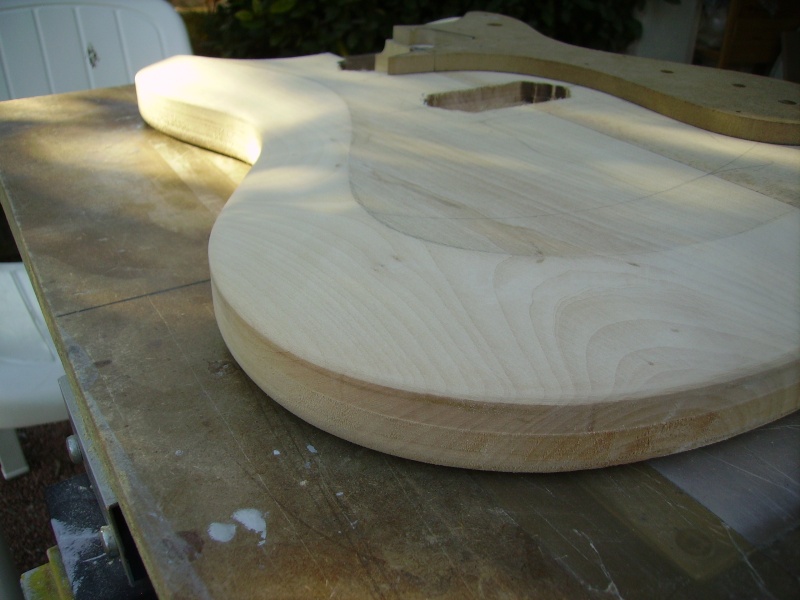

j ai arreté car je suis perdu
vous en pensez quoi?
le bois est mouillé sinon on voit rien
Roh ben non j'aime bien ses grattes quand même!raoul® a écrit :Moot a écrit : PS: sans déconner, active le mode macro de ton APN -_-Laisses, ça fait 4 ans qu'on lui dit, des gars lui ont fait un tuto de 30 pages rien que pour lui.
C'est peine perdue, le mieux, c'est de ne plus lire ses topics.
En plus il dit tortouaze

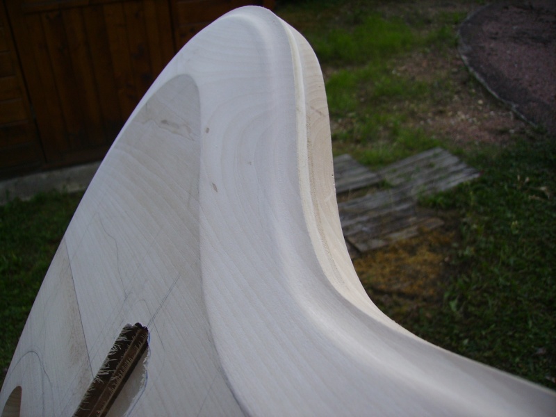

Magnifique ce galbe! Et ça aurait été dommage de pas faire le recurve!:app:ludobag a écrit :j ai arreté car je suis perdu![]()
PS: j'aime bien le nouveau smiley :mrgreen:
Oui, il est bien ce 2° galbe.
De mon point de vue, il faut maintenant que tu fasses un choix, en partant du bas du corps : il y a aujourd'hui le premier galbe en rond, puis une démarcation, puis une pente, puis une démarcation avec la "table".
Il y a une démarcation de trop.
Je vois deux possibilités : soit tu poursuis le 1° galbe en l'adoucissant jusqu'à la démarcation.
Soit tu gardes comme ça, mais tu gomme la démarcation pente/table pour garder celle entre le rond et la pente.
pas sûr d'être clair sans un dessin... tu vois ce que je veux dire ?
En tout cas elle est magnifique :app:
- Messages : 14904
Je suis de l'avis de LGDA, le petit arrondi en bas est bien sympa mais faut grave poncer le reste pour adoucir la forme au niveau de la table.

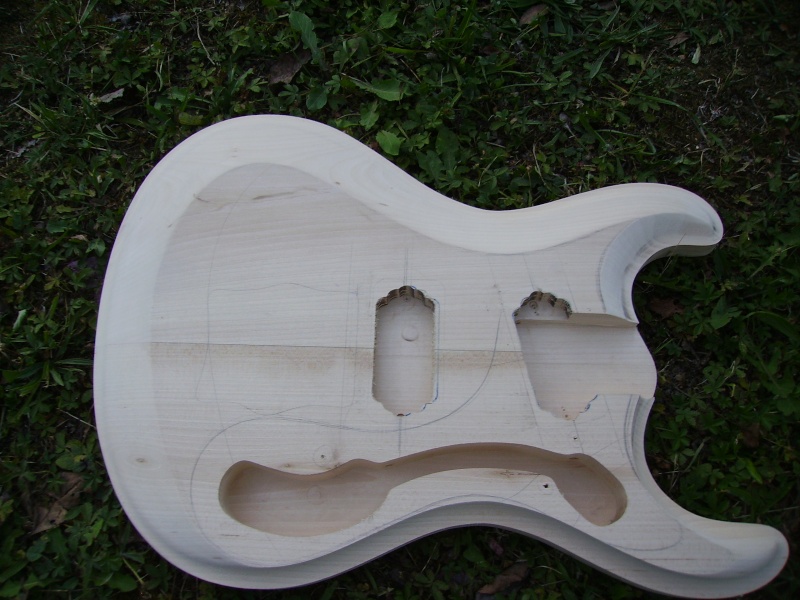

donc ça y est j ai capté :linux:
j ai été à la source du german carve
http://www.euroguitars.co.uk/viewtopic.php?f=6&t=98
http://www.tatadoheaven.com/Ric/germancarve.html
donc le galbe part du bas vers le haut en fait
de la platebande on mange de la matière vers le table en creux puis on
remonte et quand on arrive à la table on casse l'arète
j avais rien compris

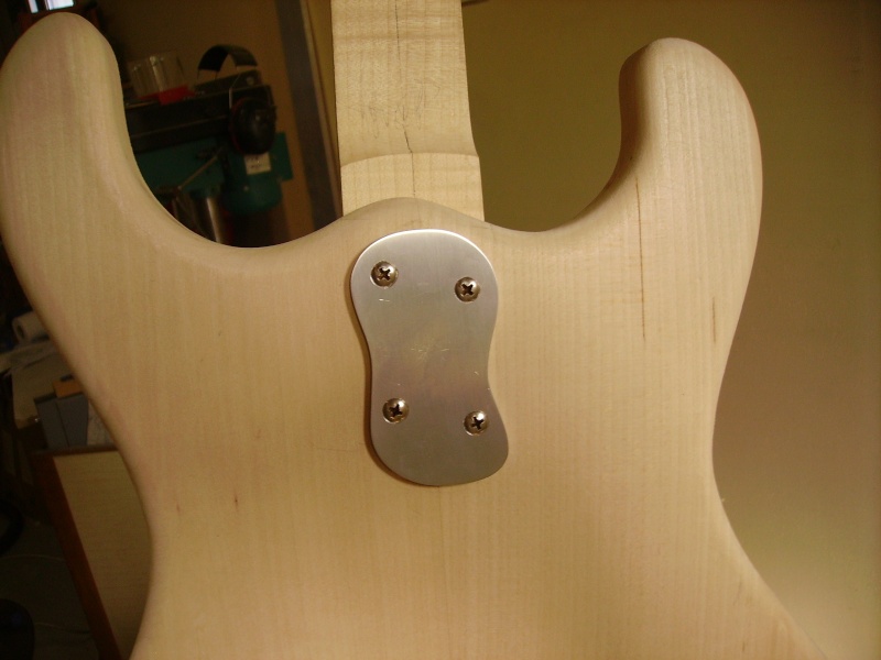

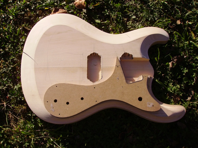

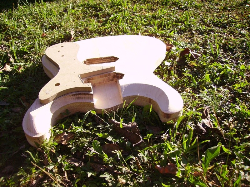

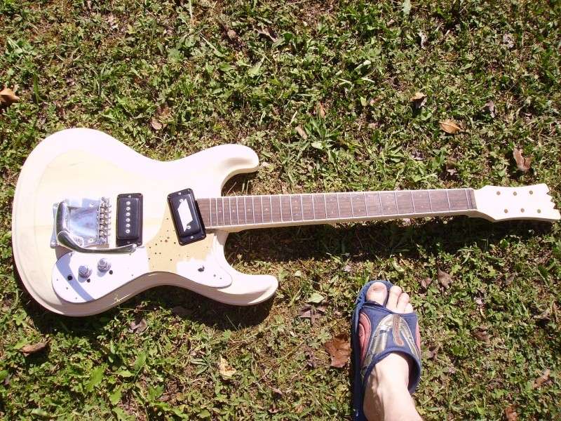

bon j ai bricolé un peu car le galbe allemand pas le courage trop chaud :siffle: et puis ça empeche de faire autre chose :siffle: quoi feignant :pac: :mrgreen:
donc installation de le manche avec angle et tout :wink:
la plaque et les trous trous fait
et celle ci c'est cadeau comme dirait herbert
pour le plaisir :prr:
donc pour resumer il reste à faire la plaque
le galbe du manche ,le galbe du cousin germain
des trous trous pour le vibrato
le guide corde
et après c'est finition :sm:
le guide corde

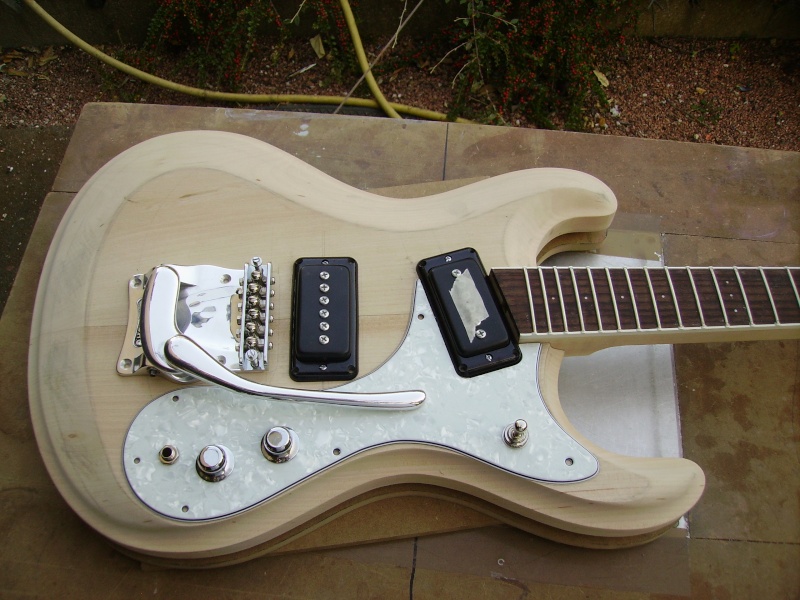

la plaque est vraiment hideuse !
- Messages : 14904
Ben c'est la forme Mosrite .........................
une plaque moche :prr:
et j ai commencé ça
plus que 3mm à enlever puis polir le machin :aie:
et j ai commencé ça
- simtim
- Messages : 5116
- Localisation : Hautes-Alpes

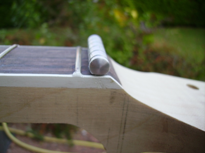

Gaffe, il est pas dans le bon sens ton guide cordes :prr:
Ca bosse ca bosse... A dans 6 mois pour la fin de la finition :mrgreen:
- Messages : 16017
Ce qui est dommage avec ton pickguard c'est qu'il ne suit pas tout à fait la courbe du galbe à l'endroit le plus fin...
- Ilban
- Messages : 96
- Enregistré le : sam. 2 janv. 2010 00:25
- Localisation : 17000 La Rochelle
pour le pickguard qui suis pas c'est pas grave, i doit ce refaire tout le galbe a l'allemande ! :prr:

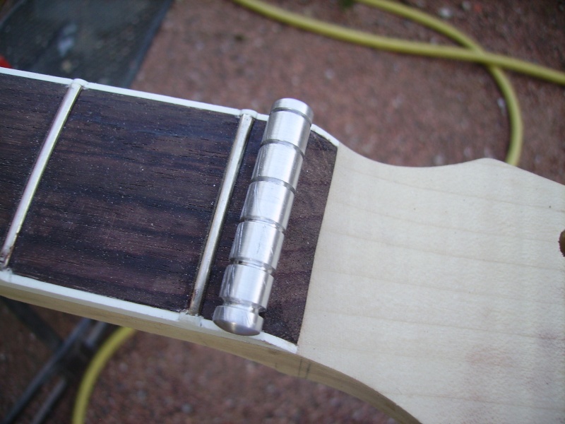

et pour le sillet ... bha bon courage ! parce-que là ...
ya de la matière a enlever ...
