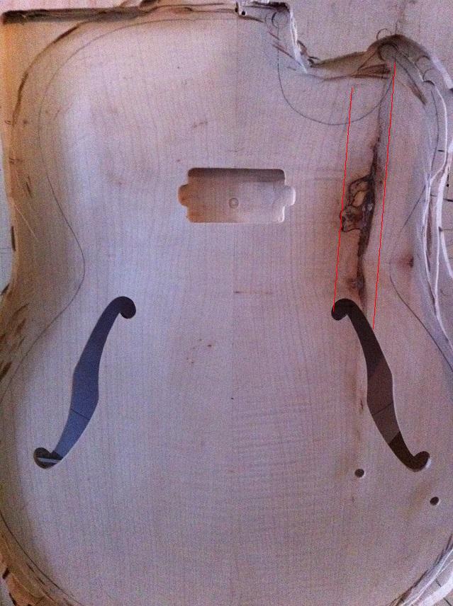

Re: Nouveau projet : archtop inspiration Gibson ES175
ça me fait suer pour toi ce noeud :|
tu peux pas envisager un flipot de l'ouie jusque au debut de la caisse comme les traits (un coup de defonceuse avec le u tu vires le noeud et tu remets un pièce avec un veinage proche?)
avec le pickaguard ça se verra beaucoup moin que le noeud (ou alors vu que tu as galber c'est peut etre trop tard )
disons que tu aurais juste une rainure à faire tu insère le truc puis après coté ouie en refaisant le bout d'ouie c'est ajusté et après tu fait le raccord hors caisse comme ça il se verra pas après détourage
Bertrand_veto
Messages : 1212
Message par Bertrand_veto »
Pas con du tout ça....

La rustine est collée ! Démoulage demain, on verra bien. Y'a une différence de couleur évidente déja. Pourtant le flipot vient du même morceau à 10 cm de nœud.... mais je me dis que sous un sunburst et sous un pickgard, ça devrait le faire ! Au pire ça piquera toujours moins les yeux que le noeud !
