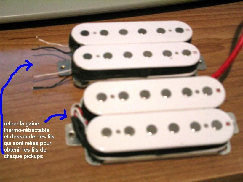

Voilà..certain humbucker comme les anciens que j'avais sur ma Ibanez n'on que 2 fils ..donc non-splitable :?
En fait j'ai tout simplement retirer le ruban noir et retirer le tube thermo-retractable pour separer les fils distinct de chaque pickup pour le rendre splitable..Donc c'est mon petit truc de la journée pour ceux que ne le savait pas..voici une image

Bien vu! Mais faudra peut-être préciser qu'on doit faire attention de ne pas toucher au du bobinage, très fin et très fragile !

Est ce le cas de tout les micros ?
J'ai un DiMarzio super distorsion qui n'a que 2 fils + le Bare.
Dans le cas où je ne trouverais pas de fils supplementaires, est il possible d'en souder un entre les 2 bobines ?

Géneralement il est rare qu'un humbucker soit relié en serie. Donc a mon avis si tu retire le ruban autour du humbucker tu devrais trouver la jonction qui relie les deux parties :wink:
