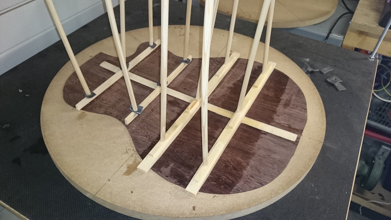

même avec des coin "normaux", ça marchera a mon avis.
le truc c'est que la surface d'appuis des coins ne fait pas toute la largeur de la table.
donc techniquement, oui, ça ne pose pas de soucis, mais "pratiquement", c'est plus chiant, ..enfin je trouve.
je me suis fait le même genre de truc, en moins élaboré, j'ai la place pour le pendre, du coup, il se fait oublier quand je ne m'en sert pas.
pour que la table ne reste pas collée, il faut mettre une bande de scotch d'emballage marron.
Expérimenté hier soir, tu as tout a fait raison.
Les coins on une surface un peu juste en appui, ça marche, mais c'est plus chiant ;)

Sinon, j'ai également coller le fond, et je suis vraiment content de mon joint totalement invisible....il faut dire que j'ai passé plus d'une heure à dresser les champs...
collage du renfort de fond, découpe et installation des barres transversales :

Re: Nouveau challenge, 2 acoustiques, 1 forme, 1 Nylon & 1 A
perso, je trouve ça moche les collage sous la touche, je fait systématiquement les collage "a demi tête", puis placage dessus/dessous.
pour ce qui est de la solidité, si ça tombe fort, au lieu de casser dans la tête, ça peu lâcher au collage (les fibres sont en 3/4 fil, ce qui n'est pas optimal), donc de toute façon, si ça tombe ça casse :mrgreen:
si tu fait un renfort sous le manche, fait le plus vers le sillet, là il ne sert pas a grand chose.
