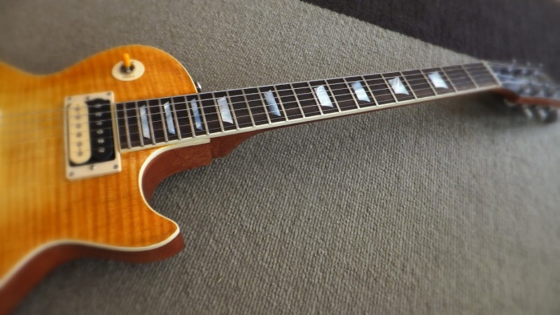

je vais donc me contenter de faire un arrondi correct avec une lime triangulaire de chez casto et un polish à la dremel pour finir. les frettes seront trèèèès basses, mais techniquement ça fonctionne!
1er montage et finish d'un les paul de Bulldog guitar kit
- rossfr
- Membre actif
- Messages : 37
- Enregistré le : jeu. 2 oct. 2014 06:24
Re: 1er montage et finish d'un les paul de Bulldog guitar ki
et bien plutôt que de me lamenter je viens de monter des cordes pour voir ce que ça dirait, et en fait je réalise que ce n'est pas de la science spatiale : ça pardonne assez... ça sonne nickel, intonation pile poil sans rien toucher, plus de frise et de notes mortes comme avant, et ce sur tout le manche! donc me voilà rassuré. en plus j'ai une action digne d'une Ibanez en manche wizard! les cordes sont méga-basses et le manche hyper plat. du coup j'ai de la marge pour remonter le chevalet et avoir un toucher un peu moins shredder!

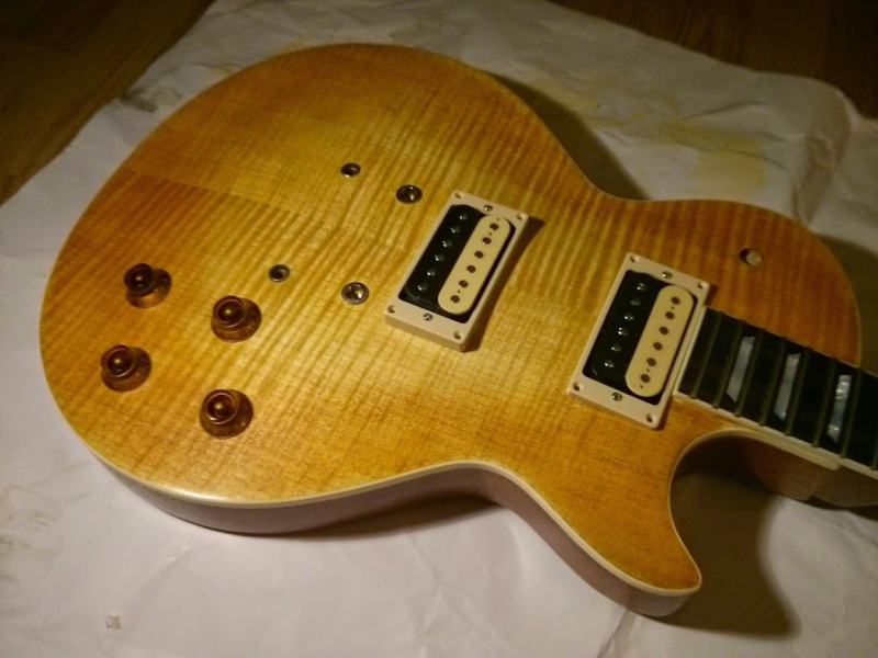

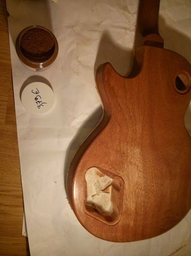

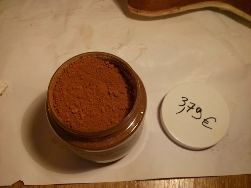

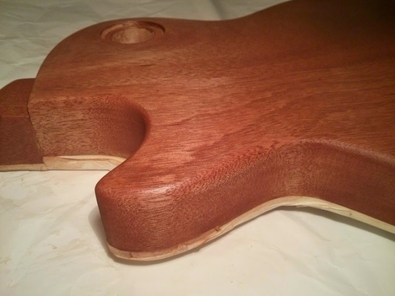

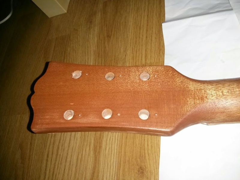

j'ai un peu avancé ce soir...par contre va savoir pourquoi j'ai attendu qu'il fasse nuit pour m'y mettre...

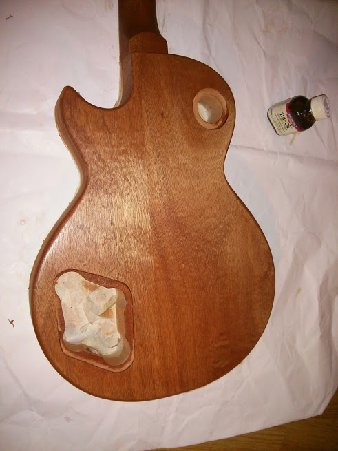

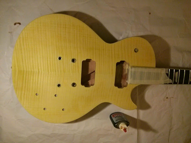

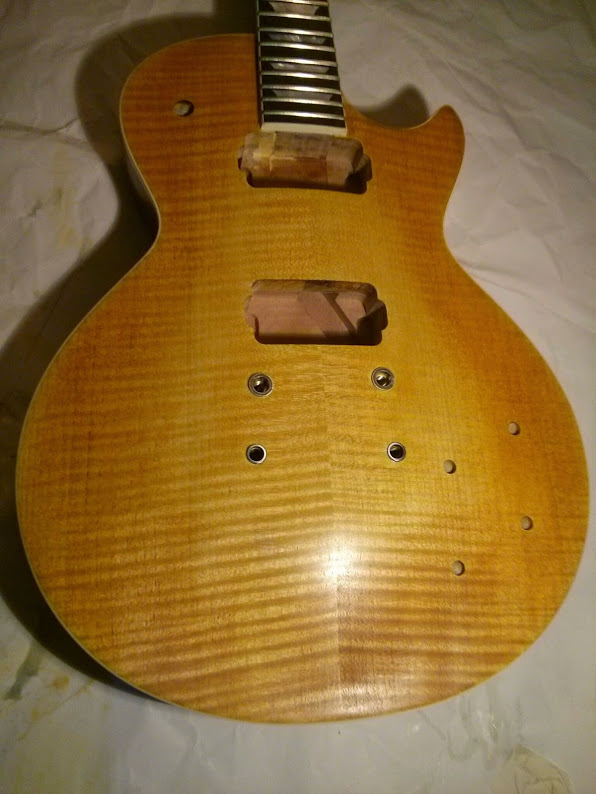

bref, j'en pouvais plus d'attendre ma commande de colortone de stewmac donc je suis allé vendredi dans un magasin spécialisé meuble d'art, ils ont un tas de pigment naturels et de qualité,
j'ai pris un oxyde de fer brun et un jaune chrome, je n'ai pas trouvé d'ambre, pour la table il va donc falloir faire des mélanges ou attendre que ma commande arrive.
Tru-oil:
j'ai utilisé un spray qui trainait pour finir une bonne fois pour toutes la tête :
prochaine étape, poncer et plus de tru-oil...
Tru-oil:

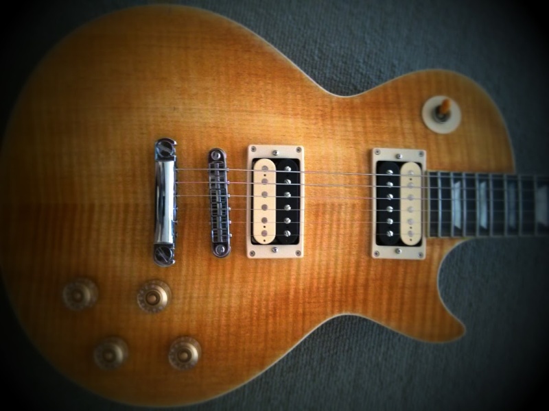

Vraiment chouette! Un petit côté faded comme ça! Miam :app:
A good guitar, a good amp and some fucking chords!

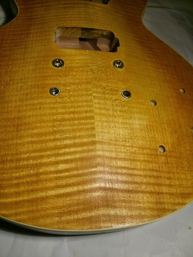

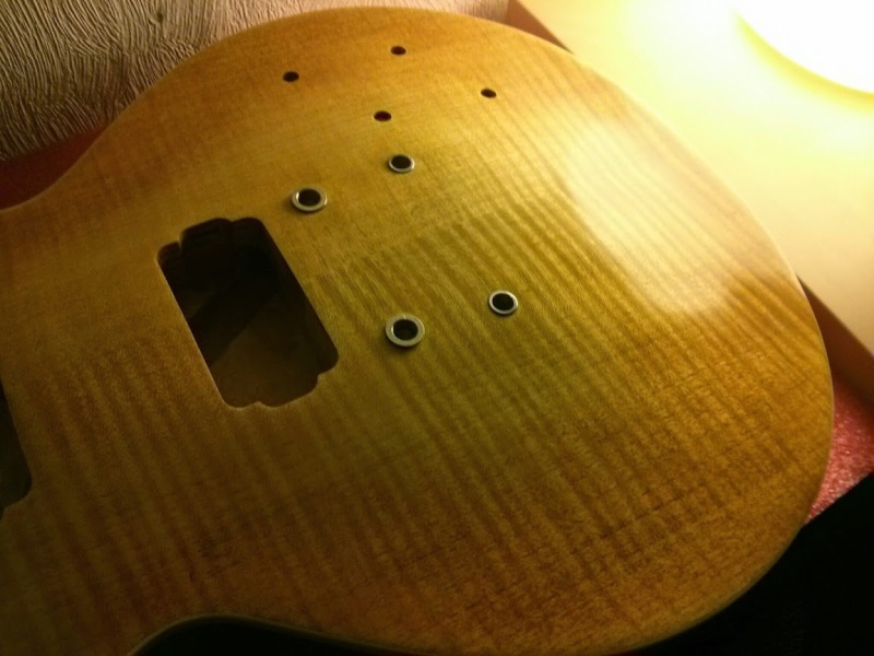

- Glooby
- Messages : 3675
J'ai pas trop capté ton histoire de teinte de l'acajou, en photo en tous cas, ça rend à peu près pareil qu'un acajou vernis sans rien de plus
Y a un dégradé ou c'est juste le jeu de lumière?
- rossfr
- Membre actif
- Messages : 37
la lumière est un peu pourrie parce qu'il y en a pas en fait, je fais ça le soir et en rentrant du boulot. mais c'est plus sombre et marron que l'acajou seul puisque j'avais des zones non atteintes que j'ai du reprendre le long du scotch de protection, elles ressortaient plutot gris/rouge. et bien sûr ça a aussi teinté le pore filler blanc.
sur la table, j'ai tenté un dégradé plus ou moins en effet en mélangeant avec le brun oxyde de l'arrière
en tous cas la qualité du placage était immonde, plein de trous et de lignes verticales, j'ai pas pu poncer sous peine de le traverser. tant pis ça fait vintage...

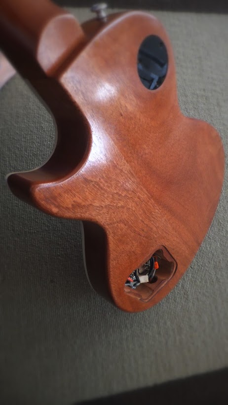

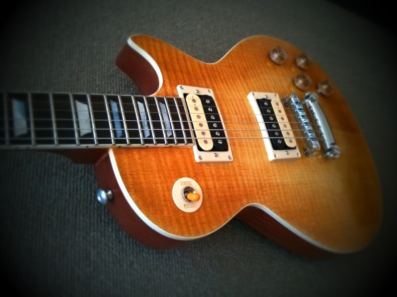

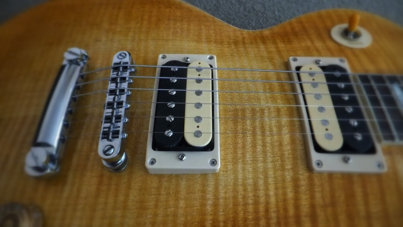

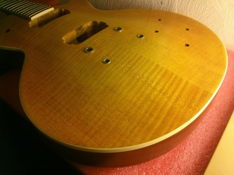

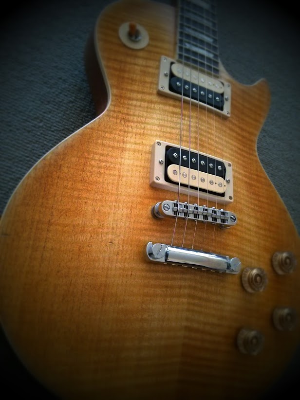

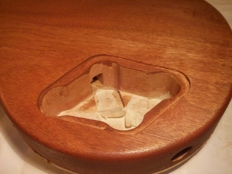

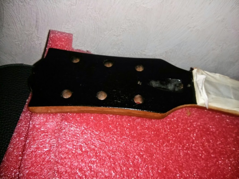

l'électronique marche bien, pas de buzz, a guitare et réglé, tout va bien de ce coté là.
par contre j'ai fait tomber le stopbar sur la table occasionnant les dégats que vous pouvez voir photo 2 à gauche, plus un total massacre avec le logo sur la tête qui s'efface au tru-oil du coup je dois tout refaire de ce coté là alors que c'était parfait hier soir...je pleure...
- Naka
- Messages : 1972
- Localisation : Montpellier

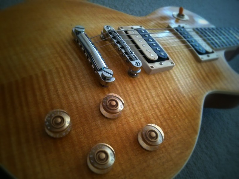

Jolies tes teintes, c'est comme ça que j'aime les LPs
Dommage pour le petit poc, ça m'est aussi arrivé ce genre de mésaventure...
Petit détail, sans grande importance, mais les micros sont montés à l'envers :wink:
- rossfr
- Membre actif
- Messages : 37
effectivement, merci... :?

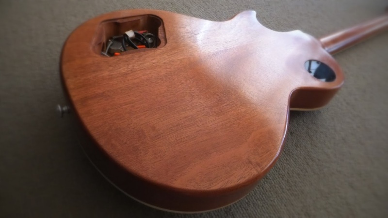

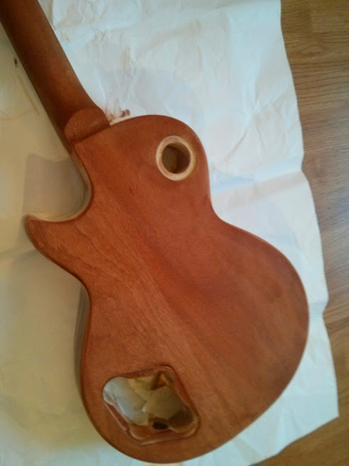

non :? j'en ai pas trouvé de l'assez fin... du coup j'ai fixé en tendant le papier sur les coté de la cale avec du double face épais, je ne conseille pas...

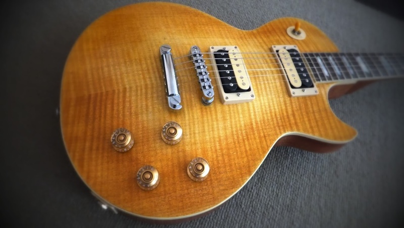

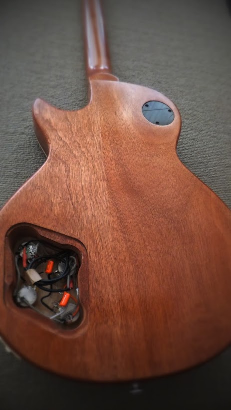

des photos faites cet aprem où on voit le dos, j'ai commandé la plaque de protection et des vis pour finir une bonne fois pour toute. j'ai commencé le polish fin pour voir ce que ça donne mais il va falloir attendre que le tru-oil sèche au moins qques semaines (c'est sec au toucher en 24h mais plusieurs jours avant d'attaquer le polish).
