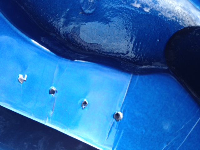

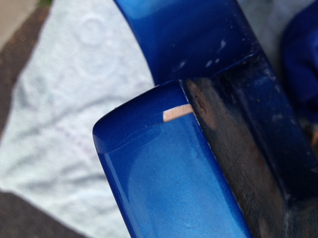

Bon alors j'ai avancé un peu mais la je suis vraiment dégouté.
Cet été je me suis attaqué à la peinture du corps. Et franchement je trouve que la finition c'est beaucoup plus complique que ce que j'avais imaginé.
La peinture je m'y suis repris à plusieurs fois pour une pas avoir de coulures et pareil pour le vernis.
J'étais finalement arrivé à un résultat que je dirais de convenable pour une première même si je suis loin de ce que j'avais imaginé. (c'est une première)
Bon du coup je finis par poncer et polisher .
Voilà le résultat :
Mais le problème est que de près ça craque et là moi aussi je craque : :triste: :triste: :triste:
Avez vous une idée de ce qui ce passe? Ca a l'air de fissurer aux endroits où c'est percé mais pourtant j'ai percé avant de peindre.
La je suis dégouté de chez dégouté. J'hésite encore soit je reponce tout tout de suite ou je la monte l'histoire de voir comment elle sonne et je la repeindrais ensuite.

Arf... toujours la finition... :?
On dirait que ça a craqué au niveau des perçages, ou proche, des infiltrations d'humidité qui auraient fait gonfler le bois ? As-tu protégé les perçages ?

Ah non je n ai pas protégé et lors des ponçage a l eau, il restait peut être de l eau.
J avais pas pensé à ça. :connerie:

C'est pour ça qu'il faut au maximum percer tout les trous à la fin juste avant le montage. C'est vrai que ça fait toujours un peu peur à cause des écailles éventuelles de vernis mais avec un forêt qui coupe correctement et quelques petites précautions, ça passe tout seul

J'ai eu les mêmes soucis quand j'ai poncé à l'eau au niveau des trous :
Mais j'ai eu moins de dégâts que toi, le problème est apparu dès le début de la finition, alors j'ai fait gaffe.
La leçon que j'en ai tiré c'est qu'il faut faire le max de trous après peinture !

Ok les gars alors j étais persuadé que c était mieux de percer avant mais non :triste:
Bon finalement je me suis un peu calme et j ai décidé de la monter comme ça. On ne voit pas trop que la peinture a craqué. Le seul point délicat etait au niveau du talon mais je viens de faire une retouche peinture donc pour le moment on va laisser ça comme cela et on fera mieux sur la prochaine.

Je ne suis pas maitre en finition mais ces craquages ressemble plus a un problème d'accroche et une peinture très rigide voir trop épaisse
(c'est quoi comme peinture?)
L'histoire des trous après peinture ç'est sans doute mieux mais quand j'ai fait ma Mattocaster tout les trous étaient déjà là et
ça n'a pas craqué après pourtant il y en avait de l'eau au ponçage.
Une retouche bien polie ça ne se voit pas :wink: !

La peinture je l ai prise chez eluth
Malgré tout je pense plus a l eau car elle est resté un moment après avoir été vernie et il n y a pas eu de souci. Ça a craqué ce matin et j ai ponce hier à l eau et il est vrai que je n ai pas forcément seche l eau qui est restée dans les trous.

tu as fais à la bombe ?
des couches épaisses ?
sinon le ponçage à l'eau faut etre soigneux pas d'eau dans les trous sinon ça fait des ravages ,quand l'eau va dans un trou il faut l'epongé aussitot genre avec du sopalin
un peu d'eau ça va mais beaucoup le bois gonfle ,le vernis non donc craquage ou decollement (le white spirit n a pas d'effet gonflement du bois mais par contre ça pue :xfiles: )
