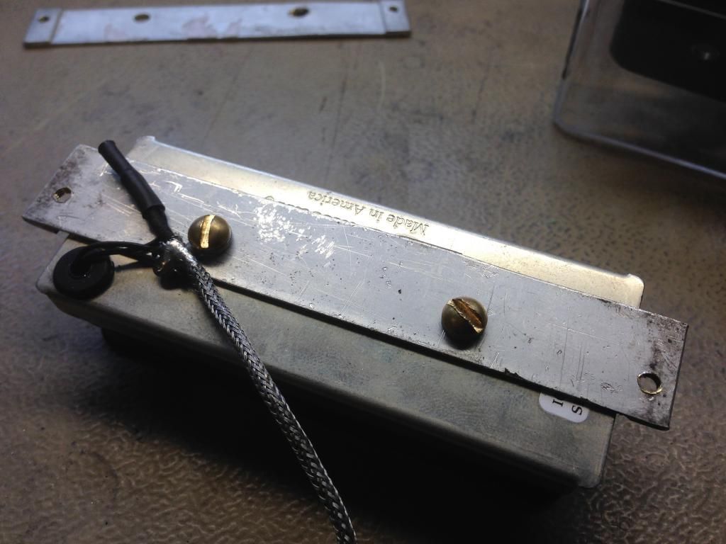

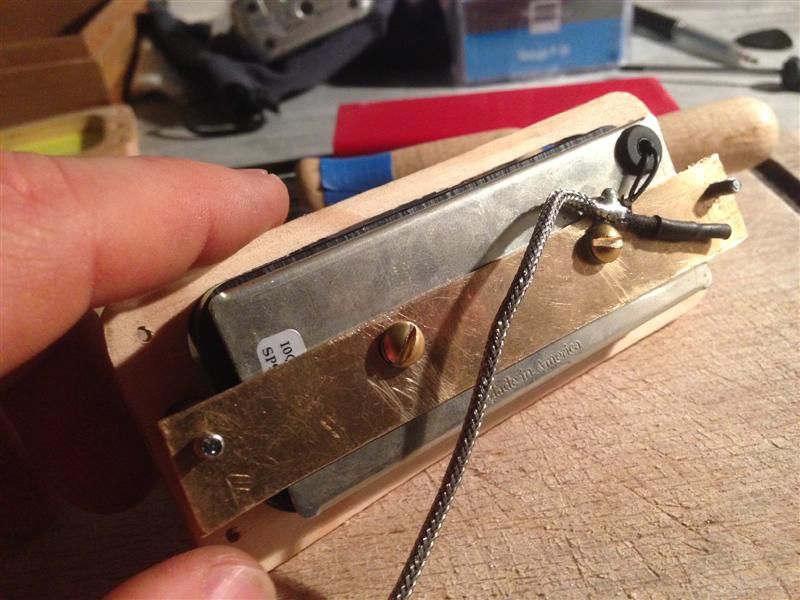

Mais non c'est américain, c'est marqué sous le micro "made in America" :lol:
https://www.youtube.com/watch?v=YhSKk-cvblc[/video]
matowar
Messages : 58
Enregistré le : lun. 3 mai 2010 08:17
Re: Restauration hollow electric Hikari
Message par matowar »
La plaque de serrage manche/corps est gravée "japan" mais pas de garantie que ce soit le chevalet d'origine ..

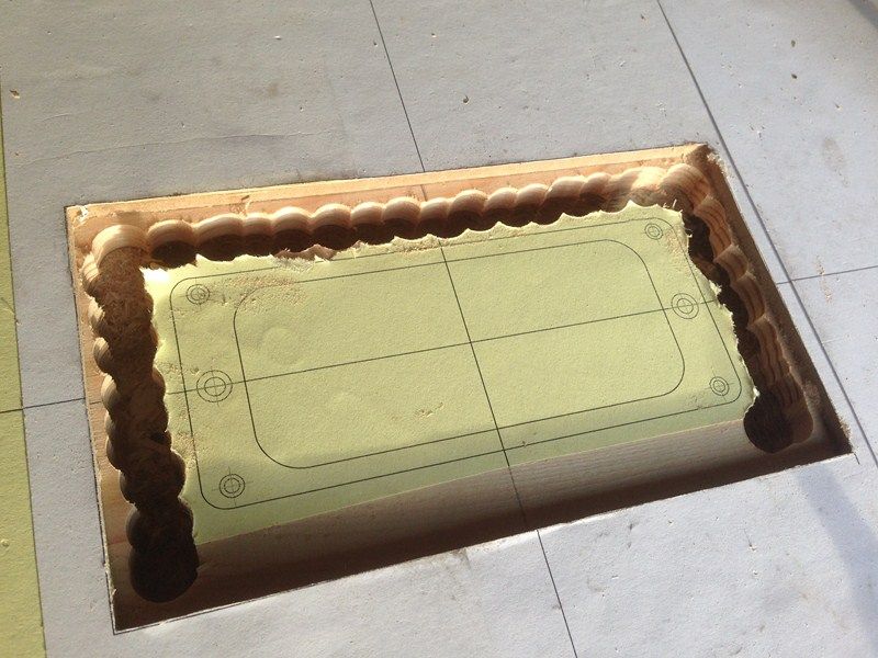

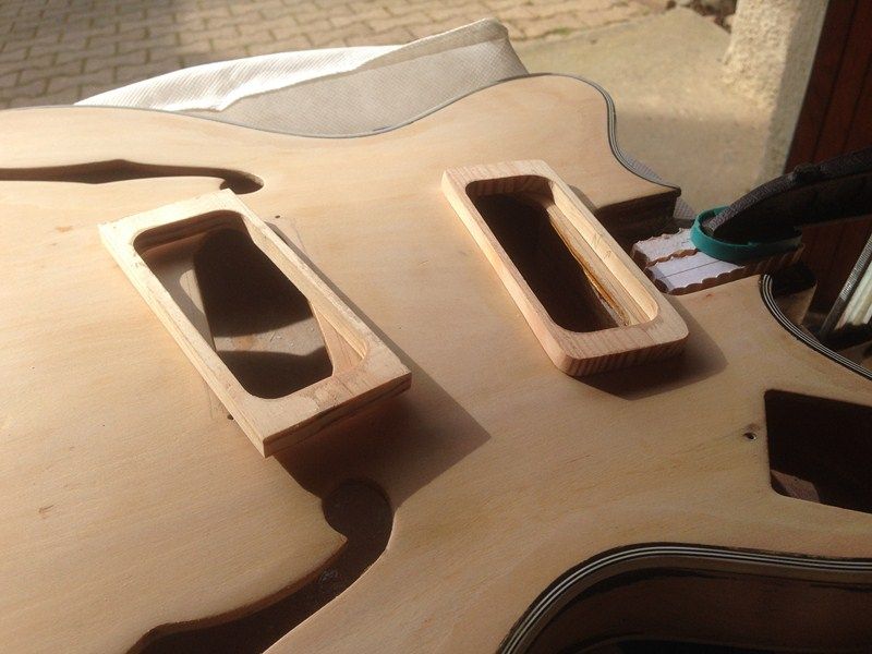

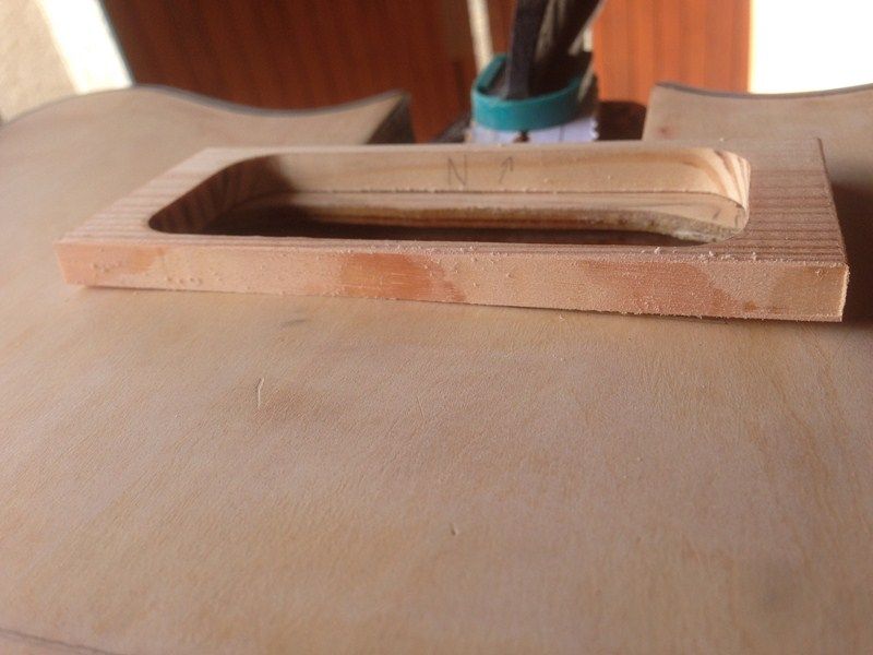

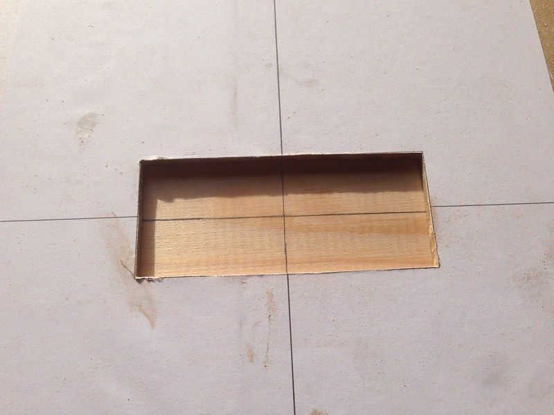

Ce WE fabrication des contours micros !
J'ai repris la technique de fabrication décrite dans le FAQ.
tracage des repères sur la planche à défoncer, sous cette planche j'ai une planche martyr en agglo qui est scotché avec du double face à la planche à défoncer.
Je place le gabarit de défonce sur le repère (ne vous inquiétez pas sur l'horizontale c'est l'angle de la photo qui fait croire que l'on est pas aligné)
On défonce l'intérieur puis changement de gabarit pour défonce de l'extérieur (voire ci dessous photo de la défonce primaire)
Note : j'ai recollé un gabarit papier pour voir où se situe mon rebord extérieur ça m'aide pour la défonce primaire
J'essaie de laisser moins d'1mm à défoncer du coté du gabarit et du coté du bord à défoncer sinon il y a des risques que vu les efforts de coupe le contour micro se décolle de la planche martyr lors de la défonce avec la fraiser à copier .. non c'est arrivé à un copain :siffle:

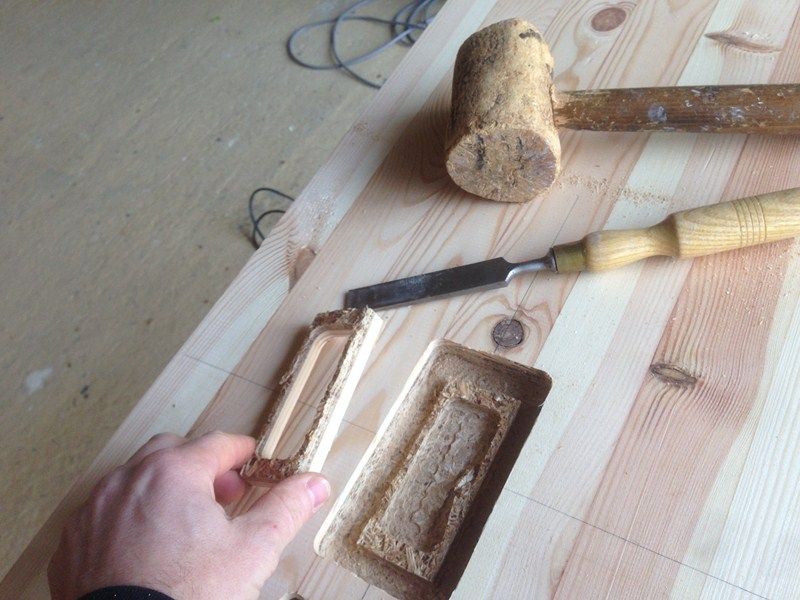

Note 2 : un fois tout cela terminé il faut garder son calme et utiliser un ciseau à bois + maillet pour faire sauter doucement la planche martyr en dessous du contour micro fraichement usiné sinon c'est la punition .. :connerie:
Préférez donc ceci vous avez champ libre ensuite pour décoller les morceaux de planche martyr au ciseau à bois .. ( et la caravane passe ... désolé)

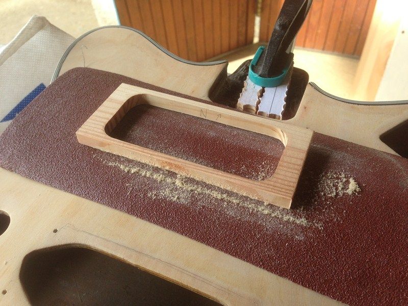

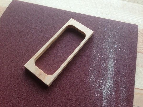

petit passage au 180
Le corps de ma gratte est bombé donc pour mettre les contours de micro en forme il suffit de les frotter sur la table de la guitare avec un papier de verre en sandwich
note 3 : Pensez à repérer les contours micros chevalet ou bridge ainsi que l'orientation

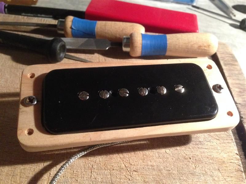

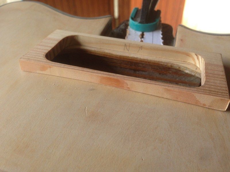

avant retouche
pendant retouche
après retouche
Y a pu qu'a faire le 2eme !
J'ai fait ça en véritable bois d'étagère de Castobrico .. probablement du pin ou autre résineux ..
C'est un bois plutôt mou qui marque à l'ongle .. les contours seront peints avec de la peinture auto par la suite mais j'ai quand même peur que à l'usage les contours se marquent avec les coups de médiator .. votre avis ?

Tu as bien fait d'opter pour la fabrication de supports micros, le modèle manche a l'air proprement réalisé, c'est bien plus esthétique que les modèles plastique.

Tu peux nous dire ce qu'il y a marqué sur la petite étiquette blanche collée au dos du micro? Si ça se trouve tu as de supers micros, pas d'origine certes, mais peut être très valables :roi:

Ce sont des seymour duncan SP90-1 censé etre des repro des originaux Gibson des année 1950
D'après les avis lus sur le net ça devrait sonner !

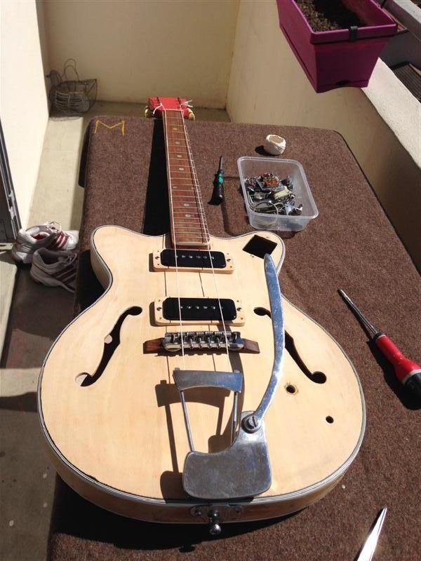

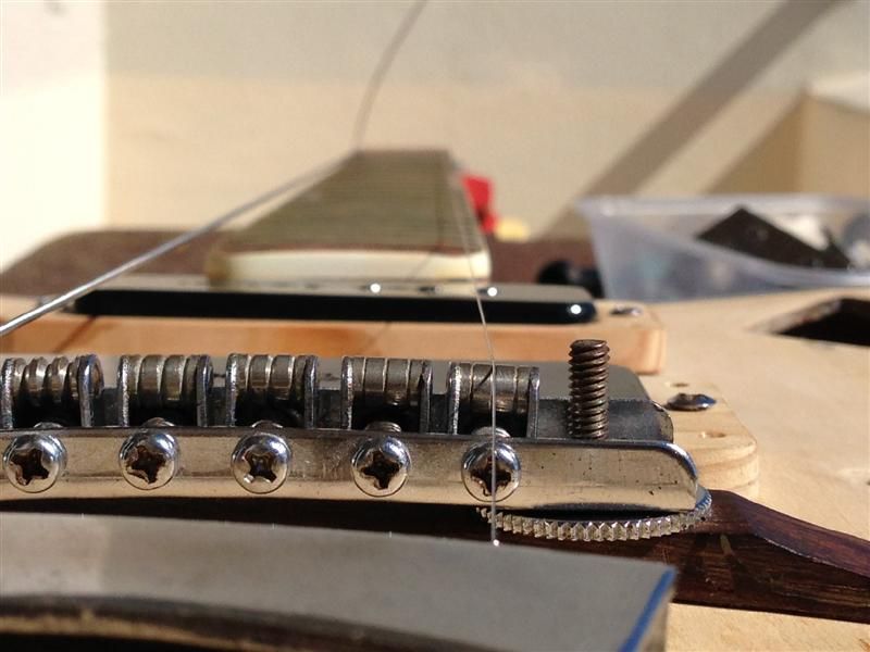

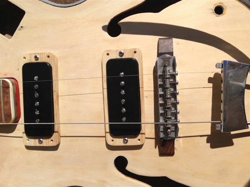

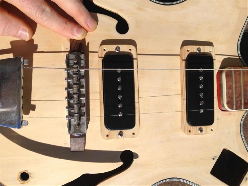

Essai de montage micros et verif d'alignement cordes / pole micro chevalet ..etc
Quand on laisse tout s'aligner naturellement ça donne ça :
Pas évident à photographier mais en fait la corde de Mi aigu ne passe pas au dessus des plots micro et les cordes ne sont pas centrées sur le manche (le Mi grave est quasi au bord du manche)
Always look on the bright side of life.
matowar
Messages : 58

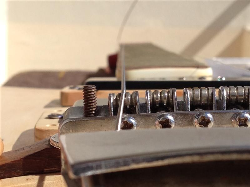

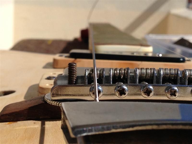

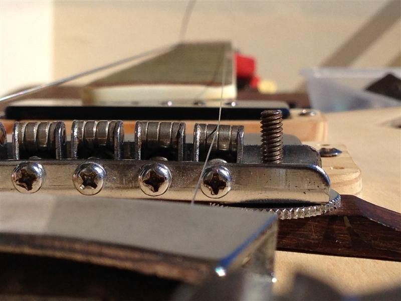

Quand j'essaie de mettre le chevalet à la bonne place pour que :
- les cordes soient en face des plot micros
- les cordes soient correctement espacées sur le manche
Ca donne ça .. je pousse le chevalet vers le bas et il y reste difficilement
On voit bien que c'est sous contrainte latérale ..
Et ça ne manque pas ... le moindre bend sur les cordes aigues fait bouger immédiatement le chevalet à sa position originelle .. à coté des plots micros !
J'ai l'impression que c'est le cordier qui me fiche le bazar dans mon alignement. .. pas encore gagné l'histoire :(

Je dis peut être une connerie, mais tu ne pourrais pas incliner légèrement le manche en jouant sur le neck poket (vers le bas si tu tiens ta guitare en position debout) de manière à retrouver un alignement qui concorde ?
Ça ne doit pas se jouer à grand chose à ce niveau là je pense.
Bertrand_veto
Messages : 1212
Message par Bertrand_veto »
tu peux pas flippoter le trou du cordier et le déplacer légèrement pour que tout soit centré une fois en tension ?
Tu prends l'apéro ?
Jaha
Messages : 4734
Localisation : Vitteaux (21)
Message par Jaha »
Alors je crois, si je ne dis pas de bétise que les deux petites molettes sur le cordier permettent de gérer l'inclinaison latérale de tes cordes. essaye en vissant dévissant celle ci...
les petites molettes toute à gauche
