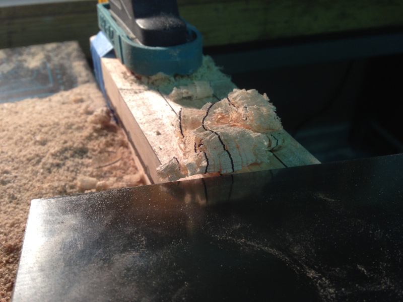

Sinon ce soir j'ai eu le temps de mettre à l'épaisseur le manche. 19,5mm à la première case et 23mm à a douzième.
Je suis content car le touché me plait et c'est très régulier.
J'ai fais une petite photo qui ne sert à rien mais le copeau était mignon avec sa rayure noire et j'avais chaud lol :baleze:
Ciao

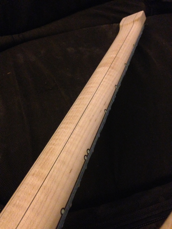

Après quelques heures de boulot voici le profil du manche. Pour l'instant c'est fini au grain 100. Il me reste encore un petit millimètre de marge mais comme me l'a conseillé Jaha je verrai avec les cordes montées s'il faut encore réduire ou pas.
Ciao
Ciao

Magnifique. J'adore tes side dots
- Messages : 14851
Re: Guitare headless de Sylvainpat
En effet, les side dot sont très sympa

Ce sont de luminlays. Ça brille la nuit

Ah ouais...et c'est quoi qui fait le petit cercle autour ?

Si je peux me permettre, le petit cercle autour fait partie du side dot, c'est la nouvelle série de Luminlay, ça existe avec un cercle blanc ou noir.

Oui le noir fait partie du luminlay.

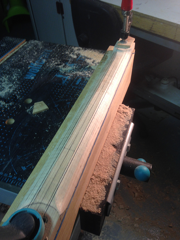

Sinon je remet une petite photo pour illustrer la technique des facettes pour le galbe du manche.
C'est très simple à faire. Il suffit d'aller doucement avec une râpe et une lime ou un racloir.
Après on ponce et c'est tout bon. Le seul problème possible c'est qu'on s'arrête en général avant le trait de crayon et on fini avec un galbe un peu trop épais mais ça ce rattrape très bien à la cale à poncer.
Ciao

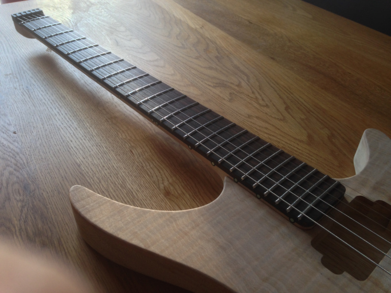

Hello tout le monde,
Aujourd'hui grosse avancée sur le bouzin.
J'ai fais la défonce pour incruster mon chevalet dans la table à la fraise de 4mm (finalement la défonce fait 3,5mm).
j'ai aussi rabaissé le headpiece pour que les cordes appuient plus sur la frette 0.
Ajustage et calage de tout ça.
Ca frise un peu sur le mi grave a vide mais je suis à 1,5mm d'action à la douzième case donc ça va je suis plutôt rassuré.
Il reste les intonations a faire mais je le ferais avec les micros donc plus tard :sif:
Ciao
