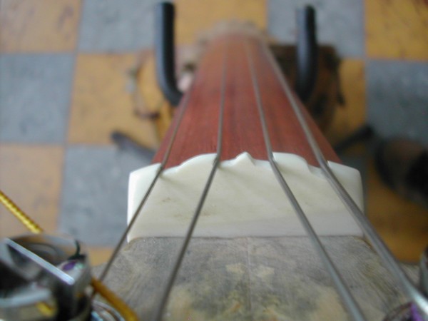

Je ne sait pas à quoi est censé ressemblait le sillet d'un violoncelle mais chez moi l'épaisseur et le sens des cordes a amener mon sillet en os à avoir une dentition de kraken :

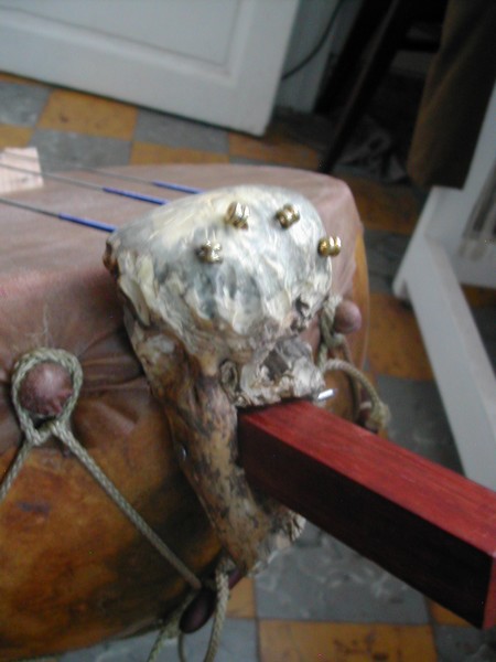

J'ai posé les mécaniques (ça pô étais évident car les ptites vis sont faite de cet espéce de métal mou que les tournevis adore grignoter. Impossible de finir de les visser sans foirer la tête de vis. J'ai essayer de pré-percer en plantant des petits clous puis en les enlevant, pô suffisant. Finalement ça c'est arranger à coup de pyrograveur ).
Finalement avec ses mécaniques en étoile et sa dentition de lapin crétin ça lui fait plus une tête de mort pirate qu'une tête de panda :
J'ai sculpté un petit peu le talon :

Aucune idée de réponse à tes questions mais il est classe.
Toutefois, visuellement la position du chevalet ne parait pas si choquante.

Ton chevalet en dent de requin est très joli, mais je pense que les cordes risquent de "vibrer " car elles sont tenues que d'un seul côté. Je pense qu'il faut faire un chevalet "normal", comme les violoncelles ou les guitares, avec une encoche ou la cordes est complètement maintenue et ne va pas produire des sons parasites... Sinon pour le reste, c'est superbe. J'adore.

C'est vrai que le sillet pourrait réserver des surprises.

Pour l’instant je garde le sillet (la flemme d'en faire un autre). Mais merci. Je le surveille. Au cas y saute !
