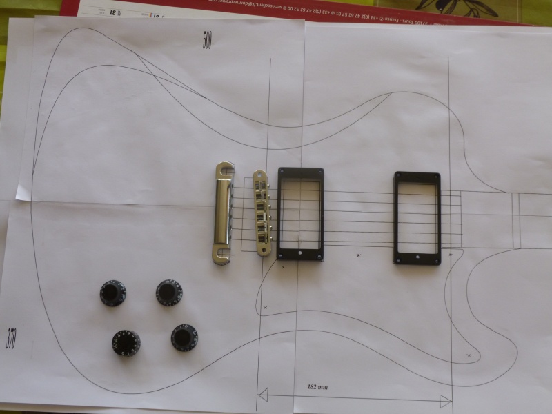

sinon j ai bricolé ça

les 182 mm c'est de la frette 22 au milieu du tom coté aigus (mes cercles n apparaissent pas en pdf ? et c'est a prendre avec des pincettes je suis pas doué avec inkscape mais ça me suffit pour ma part largement pour faire un gabarit corps et plaque

je ne connais pas les mesures exactes de la RD, mais merci pour le plan
A propos de la tête avec les 6 mécas en ligne, je la trouve beaucoup mieux que la tête type LP.
Re: projet de cette année
le tete en ligne me convient mieux aussi ,les dimensions a 5 mm max niveau encombrement doivent etre bonne 500 x 370 ça fait le gabarit d une jazzmaster

sinon j ai trouvé une autre photo et apres mise à l echelle c'est éNorme !
500 x 443 ça me parait un poil trop grand
d ailleur sur mon premier pdf la taille du pickguard correspond à peu près a des cotes que j ai trouver d un pickguard sur ebay ,ça tient dans un réctangle de 210 sur 107
bon je m etais planté en étirant le corps
la je me suis mis par rapport a un cadre micro 91.7 x45.7 (l autre aussi,je vous le change )
,celle d avant est en 24.75
:warning: ps le nouveau est faux j ai la bonne taille cadre micro mais la distance 22 frettes chevalet est à la ramasse ?
ps si quelqu un peut me dire pour quoi mes cercles ne sorte pas sur le pdf ?,c'est pénible ,je les fait avec l outil faire des cercle ,pas de remplissage et le contour noir ,il sont sur le fichier inkscape mais pas sur le pdf ?
pareil pour le tetiot !
niveau proportion ça donne ça
ça me parait pas mal ?

Par rapport à la photo un peu au dessus ça m'a l'air bien aussi.
Le manche paraît quand même un peu court...

Sinon proportions ça a l'air pas mal ! J'aime pas du tout la tête mais ça n'engage que moi

Effectivement, j'avais pas fait gaffe, j'avais regardé que le corps...36seb a écrit :Le manche paraît quand même un peu court...
:sors:
Oui ça a l'air pas mal niveau proportions.
Moi j'aime beaucoup au contraire ! Ah les goûts...FingersOnFire a écrit : Sinon proportions ça a l'air pas mal ! J'aime pas du tout la tête mais ça n'engage que moi
