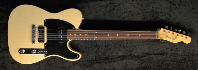

Les exemples ne manquent pas
http://forums.fender.com/viewtopic.php?f=7&t=89888
Non non, ce sont juste des P90, pas d'adaptation pour "Fender", pas à ma connaissance
