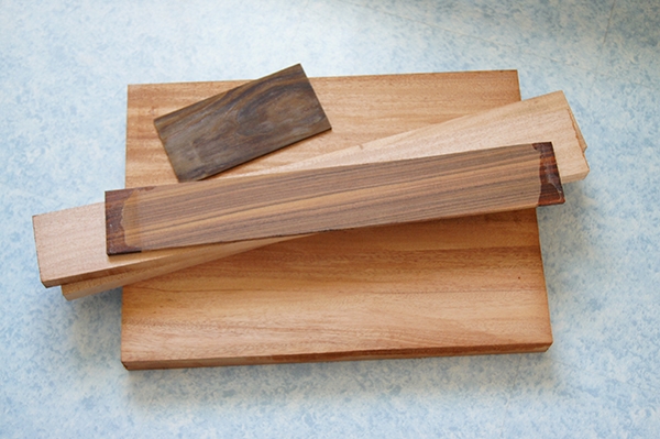

J'ai commandé le bois chez Madinter :
De l'acajou pour le corps et le manche.
Une touche en Pao Ferro.
Et un placage de tête que je ne suis pas encore sûr d'intégrer.
Petite question, la touche fait 9mm d'épaisseur, je trouve que ça fait beaucoup. Je pensais plus à 6-7mm. Quelles sont les possibilités que j'ai pour réduire tout ça ? Rabot à main ? Défonceuse ? Ponçage ?

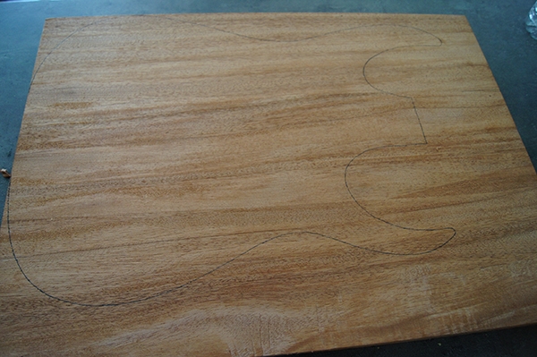

Sinon voilà où j'en suis, j'ai tracé le corps :D :

Pour mettre la touche à la bonne épaisseur (7 mm, c’est pas mal), le rabot est un excellent outil à condition d’être bien affuté (il y a une vidéo de FingersOnFire qui est très bien pour apprendre à se raser avec une lame de rabot).
sinon, ça peut se faire à la défonceuse (mais ça fait du bruit et de la poussière).
Autre chose : prévoie de la marge. Sur le tracé, le dessin est calé pile au bord de la planche en haut et à gauche. Ça ne laisse pas de droit à l’erreur.

@gaffophone : Merci pour le conseil, ce sera donc le rabot pour enlever 2mm. Tu as raison, mon rabot est neuf mais il doit quand même manquer un peu de coupant. Je viens de recevoir une pierre à eau 1000/6000 qui devrait m'aider à arranger tout ça :)
Pour le positionnement en fait, tout ce qui affleure ne sera pas coupé, donc ça me fait du boulot en moins et pas vraiment de risque je pense. Et ça me permet de m'éloigner de quelques gerces.

Du coup aujourd'hui j'ai dessiné le corps sur l'autre face du bois et j'ai commencé la découpe. Mon morceau d'acajou était déjà collé en 3 parties donc pas besoin de le faire moi-même.
Le tout à la scie sauteuse avec une marge de sécurité et je compte finir à la rape + racloir. Je pensais pas que c'était aussi dur de couper 45mm d'épaisseur :)
Comme vous pouvez le voir il y a des petites erreurs notamment un arrachement sur la corne du bas. Vous pensez que la méthode sciure + colle peut suffire à boucher ça ?
Plus qu'à raper pendant des heures, mais ça me plait plus que le bruit de la scie sauteuse déjà !

Alors non pas de colle + sciure, ça paraît trop gros pour ça.
Le flipot semble plus approprié si tu veux reconstituer la forme.
Sinon, ça passerait peut être dans un galbe si ça ne descend pas trop dur la tranche.

Ah oui pas bête l'idée du flipot je ne connaissais pas, merci !
J'avance tout doucement, après quelques heures de rape, et un rapide ponçage pour effacer les traces, voici le corps complètement détouré :
Finalement on ne voit plus trop le défaut sur la corne, je pense que je vais laisser comme ça :
J'ai aussi mis à la bonne épaisseur ma touche (7mm). Pas parfait mon coup de rabot mais c'est déjà mieux que lors de mes premiers essais ! J'aime bien ça fait de jolis copeaux :D
